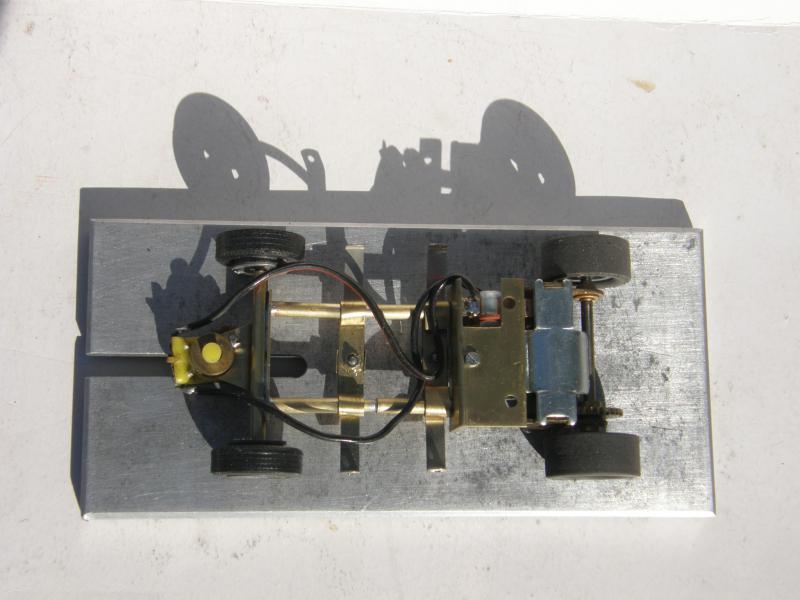

J'ai commencé l'Alpine de ma fille.

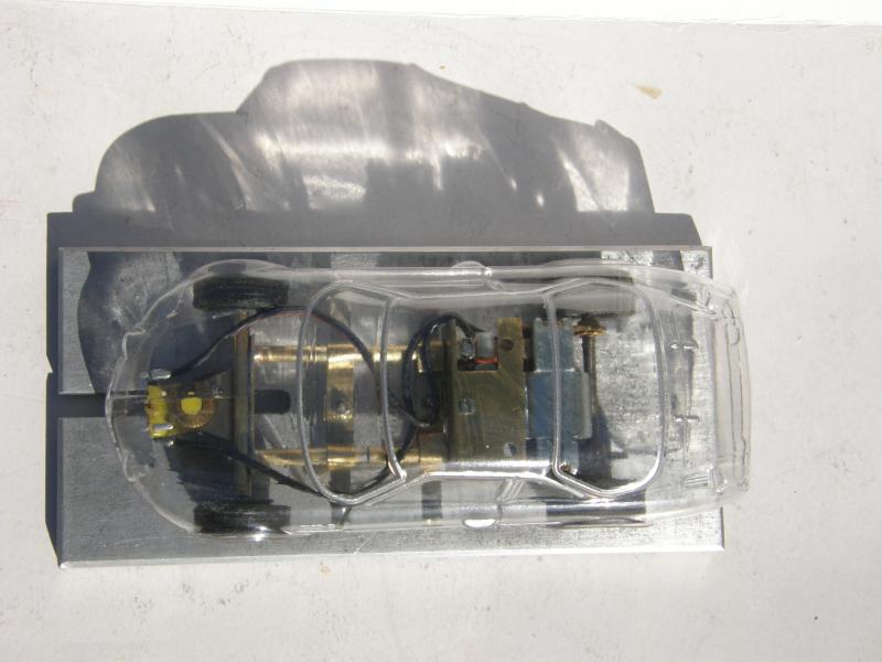

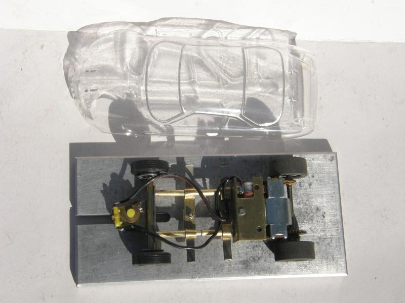

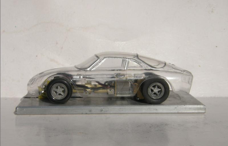

J'ai reconstitué un kit dont le blister était pourri et bien sûr où il manquait des pièces tombées et perdues avec le temps.
J'ai reconstruit la partie avant manquante.
C'est en fait une simple plaque de laiton de 8/10° plié à l'équerre avec 2 tubes 1/8" intérieur sertis sur cette plaque.
De même il manquait aussi les supports de carrosseries.
J'ai utilisé ici des lames de relais de puissance qui font exactement la même dimension que celles d'origine mais légèrement plus fines.
J'espère qu'elles ne se tordront pas dans les chocs.
J'ai monté des jantes Cox d'époque qui se marient très bien avec l'auto.
Ces jantes sont particulières.
Filetées comme les autres mais l'axe ne débouche pas sur l'extérieur.
Comme il n'y a que 4 ou 5 filets dans la jante il a fallut couper les axes en les raccourcissant par petits morceaux jusqu'à obtenir la voie désirée... Rolling Eyes

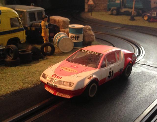

Autre Alpine  Rolling Eyes ..... Autre jouet  Rolling Eyes ..... Mais déco Aseptogyl  Mr. Green (un peu abîmée, normal, sa vie n'est pas en vitrine )
