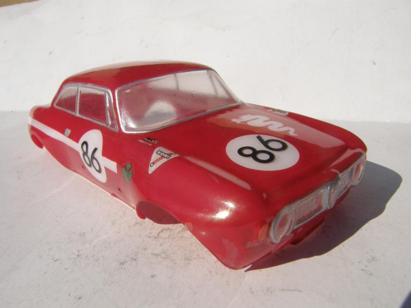

PostPosted: Thu 23 Mar - 00:27 (2017) Reply with quote

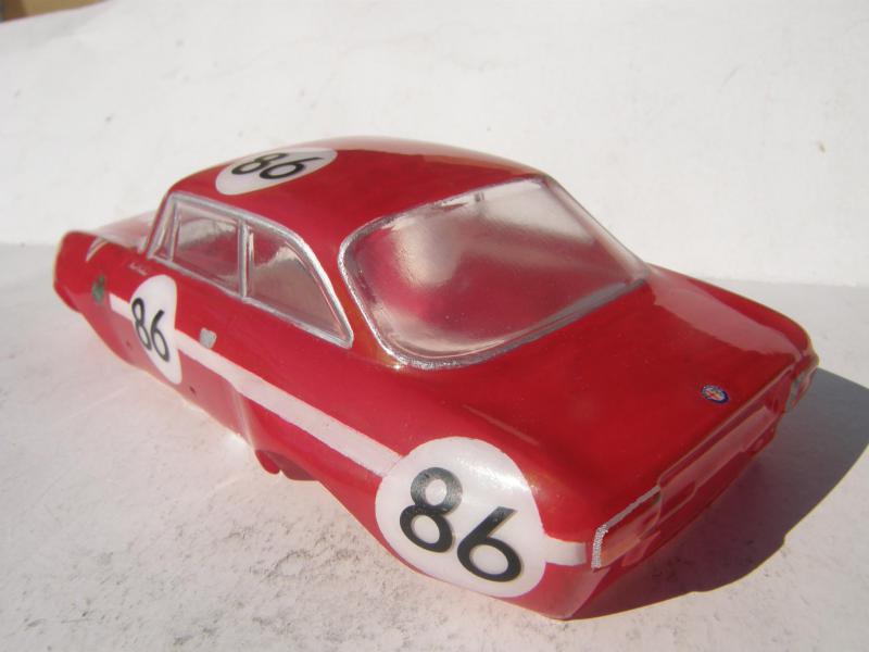

Allez pause des chiffres transfert.
C'est étonnant, l'épaisseur du plastique forme une ombre en dessous sur le blanc.
PostPosted: Thu 23 Mar - 00:46 (2017) Reply with quote

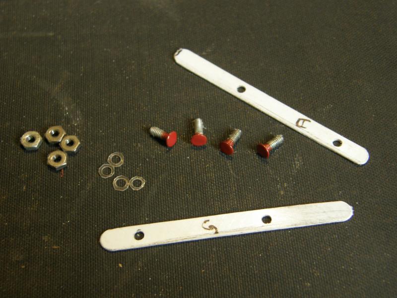

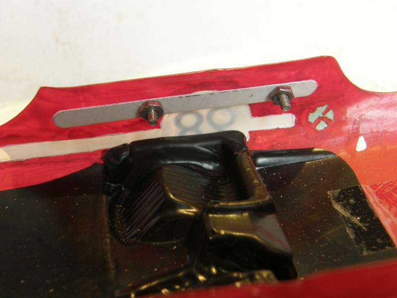

Fixation de la carrosserie suivant le principe décrit dans le post : http://slotracing30.xooit.org/t396-Fixation-des-carrosseries-WP-sur-le-ch-s…
Fabrication de 4 petites rondelles de la taille des têtes de vis dans un bout de blister transparent.
Découpe de 2 languettes dns une vieille carte de crédit.
J'ai meulé les têtes de vis jusqu'à ce que disparaisse la fente pour le tournevis.
Puis j'ai peint ce qui reste des têtes en rouge.
Avant de peindre si vous utilisez ce système, vérifiez bien que l'écrou se visse sans point dur.
Parce que une fois en place vous ne pouvez plus tenir la tête de vis.
Puis mise en place ainsi que l'intérieur et le pilote

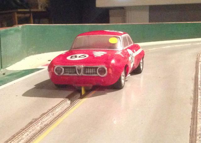

PostPosted: Thu 23 Mar - 00:53 (2017) Reply with quote

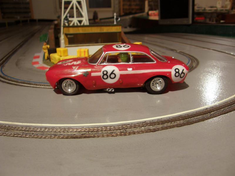

Terminé.
Il ne reste plus qu'à écarter légèrement les 2 bords et les 4 vis doivent tomber dans les trous des supports.
On peut bien sûr ajuster la hauteur de caisse en tordant les supports laiton vers le haut ou vers le bas.
En piste, et voici les chevaux de feu prêts à en découdre avec les pétoires transalpins, on va tous les pourrir Mr. Green

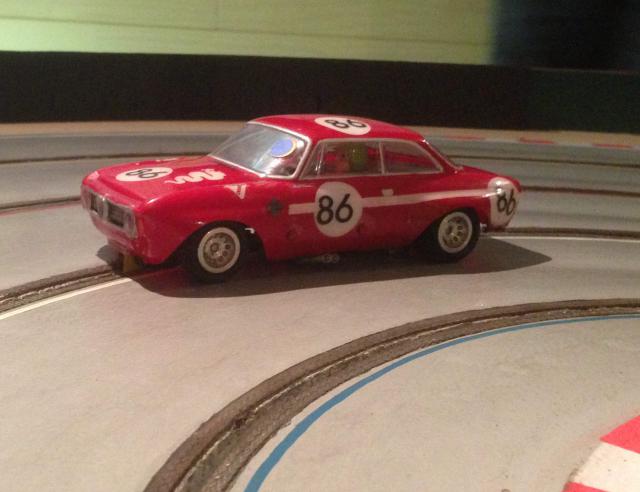

PostPosted: Thu 23 Mar - 23:53 (2017) Reply with quote
J'ai tenté un essai hier soir.
Pour essayer de supprimer ce sautillement pénible du train arrière qui est dû à la trop grande flexibilité de la mousse que l'on utilise.
L'idée m'est venue car dans les 80's certains dont moi étalaient sur la face extérieure des pneus blancs ou noirs qui se déchiraient avec de la colle néoprène.
J'ai donc fait la même chose mais sur la face intérieure et avec de la cyano y compris  la jonction à l'endroit où le pneu entre dans la jante.
C'est le jour et la nuit !!!
Le sautillement a pratiquement totalement disparu sauf très légèrement aux accélérations violentes.
C'est une solution transitoire mais elle permet de rouler avec plaisir...
