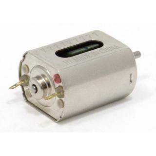

Oui, les charbons sont plus larges qu'une plaque d'où le court-jus.
Quelle erreur de conception pffffffffff n'importe quoi !!!
PostPosted: Thu 9 Nov - 20:46 (2017)
PostPosted: Thu 9 Nov - 21:02 (2017) Reply with quote
Ça parait incroyable que des ingénieurs puissent faire de telles erreurs sur le fonctionnement de base d'un moteur électrique.
En fait, ils ont réduit le diamètre du collecteur tout en utilisant des porte charbons et donc des charbons classiques. En fait c'est les même que sur le X12 qui a un collecteur presque 2 fois plus gros.
Je me demande si ça vaut le coup de continuer avec ces moteurs.
Je n'ai pas encore testé les Hawk 7 qui sont des cages fermés avec des lamelles porte charbons et des charbons qui n'arriverons jamais en cours circuit.
En piste on va aussi vite avec un peu plus de confort car moins violent que les Hawk 6.
On a eu encore le problème mardi sur un Proslot. Il fallait le pousser.
Pour les 6 heures je vais avoir des Hawk 7 et si c'est concluant sur la durée je ne touche plus au Hawk 6, ni au Proslot

Voilà un petit texte écrit par Jean-Luc sur le forum MMC qui éclaire bien des choses à propos des moteurs chinois.
Vous jugerez... Rolling Eyes
Quote:
Proslot 4002 FK : ce moteur semble être équilibré dynamiquement par retrait de matière (par perçage de l’induit). Et bien non, après vérification de l’equilibrage statique en posant l’induit sur 2 lames de rasoir, il y a un déséquilibre très net.
J’avais déjà constaté la même chose avec un induit JK Hawk6.
Par acquit de conscience, j’ai vérifié un induit Mura gp20, là il n’y a pas photo, l’induit roule sur les 2 lames de rasoir et ne s’arrête jamais au même endroit et celà sans oscillation.
Conclusion : se méfier de la production chinoise qui est très bas de gamme et pas très sérieuse.
PostPosted: Fri 26 Jan - 13:22 (2018) Reply with quote
Je confirme nettement les dires de Jean Luc, sur deux hawk6 et deux proslot, j'en ai plus qu'un qui fonctionne et avec les problèmes dû au charbon, sur les autres j'ai eu : un collecteur explosé, un induit déformé d'usine qui frotté les aimants et un avec la tête mal moulé, donc 1/4 des moteurs qui tourne et pas bien, le rendement chinois merci.
PostPosted: Fri 26 Jan - 13:25 (2018) Reply with quote
Conclusion virez ces cochonneries et montez des X12 dans vos auto...
