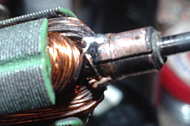

J'ai donc décidé d'ouvrir le ProSlot
Cette panne ferait penser à un plot du collecteur qui n'est pas alimenté........
J'en profite pour re-surfacer le collecteur.
En effet lorsque je regarde de près, il me semble que l'un des plots (où le fil est tenu pressé) est tout noir ainsi que le fil.
Je décide donc de nettoyer cette partie et je gratte très légèrement le vernis sur le fil de part et d'autre.
Je fais une petite soudure sur le plot.
Désolé c'est pas très net (je trouve plus le chargeur de mon appareil photo)

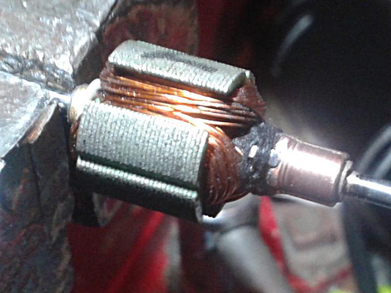

Ensuite comme le bobinage n'est pas top et se balade un peu, je décide de ligaturer tout autour des plots du collecteur avec du fil à coudre en coton.
Cela permet si l'un des fils avait tendance à bouger de l'immobiliser et d'ainsi éviter les faux contacts toujours possible (enfin je crois)

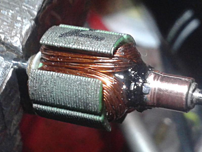

Pour terminer j'enduis de colle époxy 2 composants pour sceller définitivement le tout.
Maintenant il reste à tester en piste pour voir si le problème se reproduit.
Je vous tiens au courant.

PostPosted: Mon 13 Mar - 00:50 (2017) Reply with quote
Très bien, c'est ce qu'il fallait faire.
Par contre 2 choses en principe sont impératives.
- Refaire la soudure sur les plots collecteur avec du mélange étain/argent car la température du collecteur fait fondre l'étain pur (température de fusion trop basse).
- Avec les colles bi-composants de bricolage, attention elles se liquéfient autour de 100°.
Parmi les colles classiques l'idéal reste l'Araldite bi-composants bien sûr.
Je me souviens que dans les 60's on faisait cuire les induits au four à 200/250° pour augmenter la vitesse de prise d'une part mais la colle était mieux prise et sa température de fusion plus élevée. Aucune idée du pourquoi.
Autre solution, c'est d'aller voir ton rembobineur moteur du coin (il y en a partout) et de lui demander un peu de colle spéciale bobinage ou de t'en vendre.  Dans l'industrie tous les induits rembobinés sont enduits  avec un produit spécifique haute température.
Et bien sûr le fil en coton et surtout pas en nylon pour les mêmes raisons. Okay
Ce fil n'évite pas les mauvais contacts mais par contre il supprime la centrifugation des fils au niveau du collecteur.

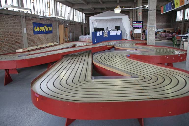

Au retour des World's en Allemagne, Maurice et moi somme passé au club de Bambecque (Dunkerque).
Il on installé l'ancienne piste du Mans.
Ils tournent principalement dans le championnat Belge de vitesse.
Ils utilisent des châssis JK ou Mossetti au 1/24
Pour les moteurs ils utilisent des Falcon 7. Mais comme ceux-ci ne sont plus produits, le règlement du BPC autorise les Hawk 7 et les Hawk retro.

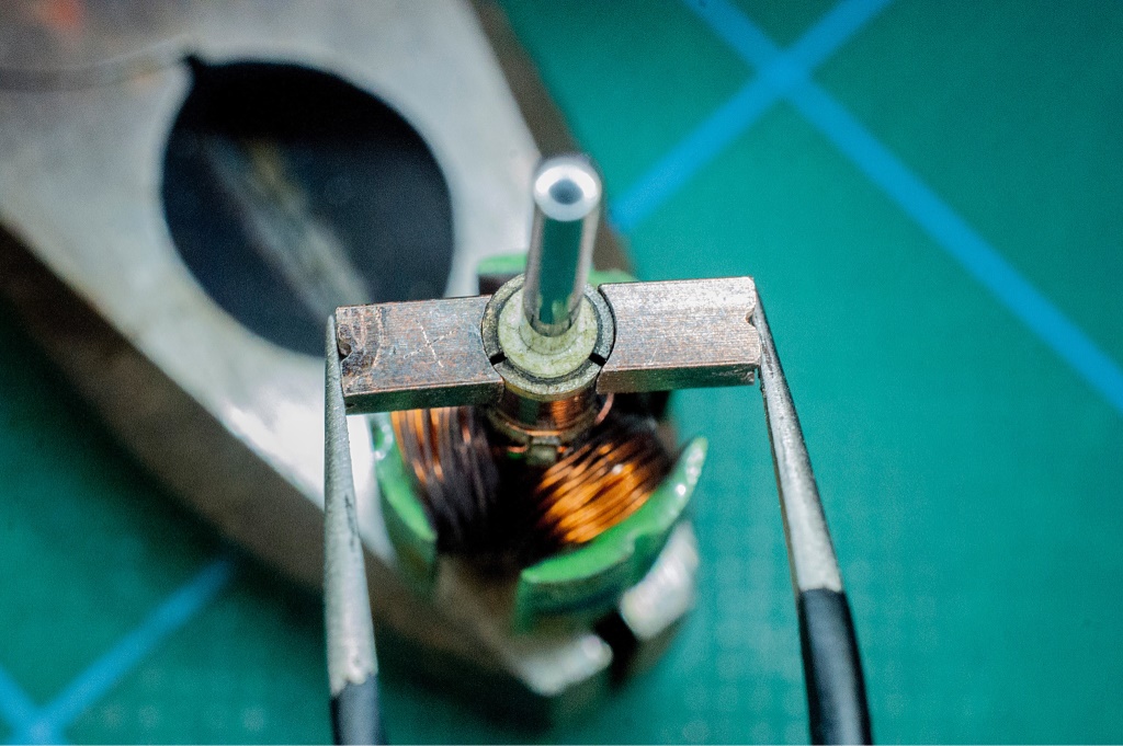

PostPosted: Thu 9 Nov - 20:36 (2017) Reply with quote
Voici la preuve par l'image du problème de démarrage des Hawk6 et Proslot 4002FK.
On voit bien le court circuit au collecteur dès que les charbons sont rodés.
La solution est bien de limer les bords d'attaque des charbons. A faire dès que le problème resurgit.
La photo provient d'un post sur slotblog.
PostPosted: Thu 9 Nov - 20:46 (2017) Reply with quote
Oui, les charbons sont plus larges qu'une plaque d'où le court-jus.
Quelle erreur de conception pffffffffff n'importe quoi !!!
