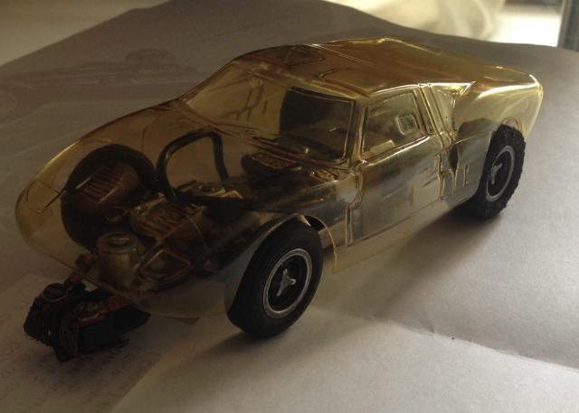

Grâce a la gentillesse d'un copain d'un forum voisin, j'ai récupéré ça :
Un peu de restauration a prévoir Rolling Eyes Rolling Eyes Rolling Eyes .............................

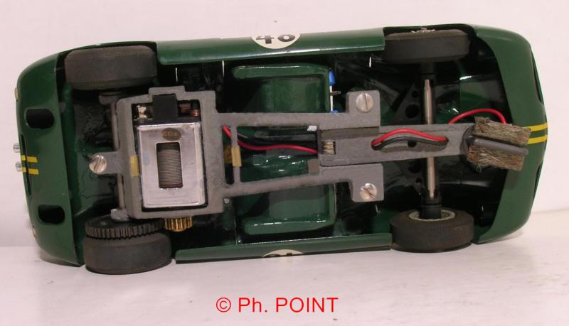

Alors ce n'est pas un châssis 1/24 mais un 1/32.
C'est celui de la GT40.
En cherchant un peu tu peux trouver une coque seule.
En détail :
http://slot-retro-forum.vraiforum.com/t122-Cheetah-et-Ford-GT-Cox.htm
http://lascm.com/Slot-Car-Museum/index.php?main_page=product_info&cPath…
http://www.ebay.com/sch/Slot-Cars/2616/i.html?_from=R40&_nkw=cox gt40 3…
http://www.ebay.com/sch/i.html?_from=R40&_trksid=p2374313.m570.l1313.TR…

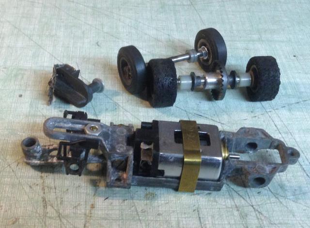

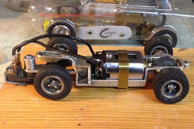

Après une bonne séance d'huile de coude :
PostPosted: Sun 25 Jun - 13:31 (2017) Reply with quote
Ha ben oui c'est plus propre comme ça.
Un coup de vernis mat et ce sera magnésium nickel Mr. Green
PostPosted: Fri 30 Jun - 09:01 (2017) Reply with quote
La compagnie !
Le châssis et les jantes ont été verni (merci Pépé pour le conseil), le moteur restauré ( les charbons proviennent d'un Policar N°3), et l'ensemble des pièces ont retrouvé leur place ...........
Reste a tourner des PENEUS pour l'essayer .......

Dis voir Miche, avec quoi à tu as nettoyé le châssis de ta  GT40 ?
PostPosted: Tue 4 Jul - 14:43 (2017) Reply with quote
Pour les châssis Cox si tu as accès à une sableuse avec de la coquille de noix c'est l'idéal, surtout pas de sable ni bille de verre pour le magnésium.
Sinon brosse à dent avec un truc qui gratte un peu genre Ajax, Cif etc...
Le Mirror ou les produits pour l'argenterie ça va aussi mais c'est moins efficace.
Il te faut ensuite y passer un vernis mat sinon ils noircissent et se piquent à nouveau :

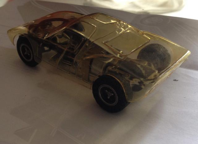

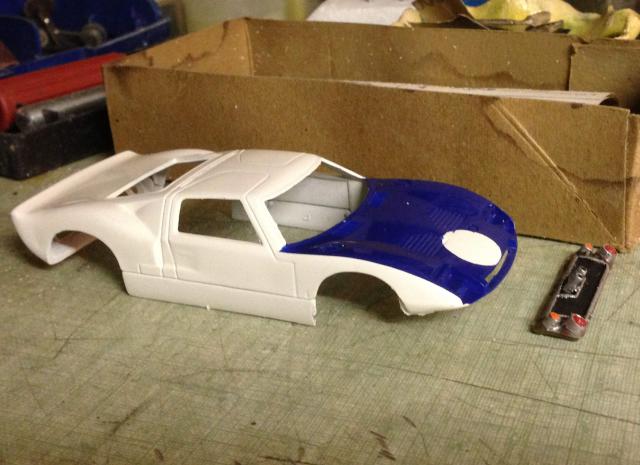

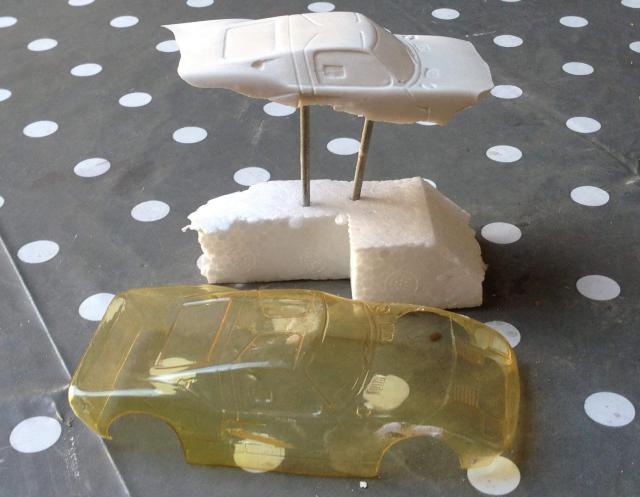

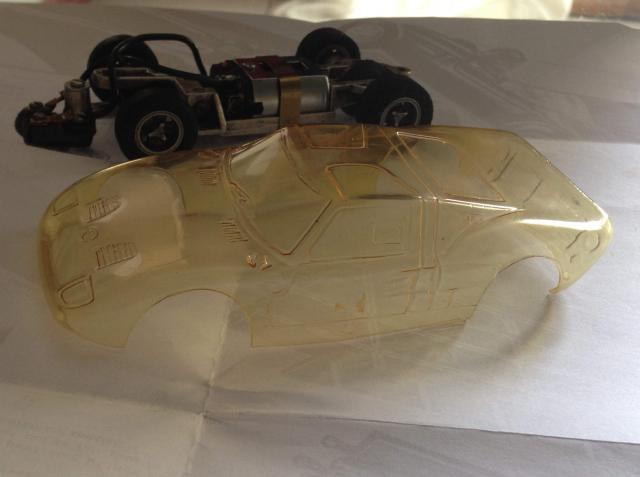

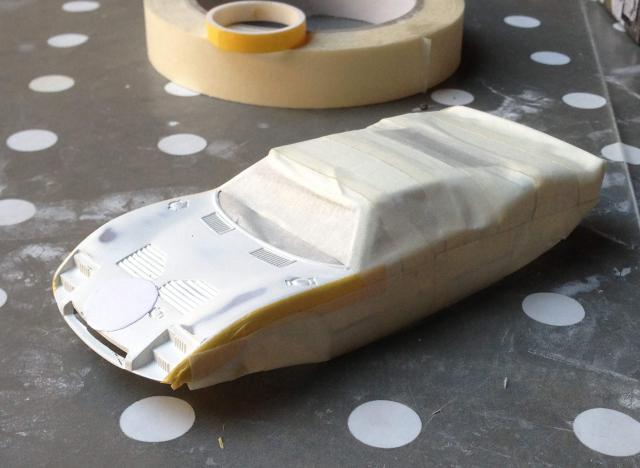

Par l’intermédiaire de Pépé ( Okay ), une deuxième carrosserie de GT40 a rejoint l'atelier :
La mutation en slot-car est en cours :
Elle a même pris des couleurs :
J'ai également fait un moule du vitrage de la carrosserie thermo Rolling Eyes Rolling Eyes Rolling Eyes ...........
Bref, j'avance a petits pas Mr. Green ............

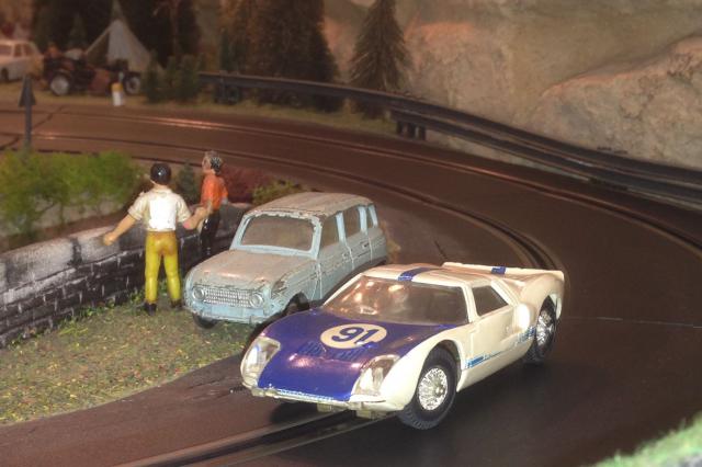

PostPosted: Tue 25 Jul - 11:48 (2017) Reply with quote
C'est bien parti  Okay
Par contre le capot est trop clair, la couleur est very dark blue. De plus il est mat Mr. Green
Et les bande et inscriptions FORD GT sur les bas de caisse sont de la même couleur
Je suis désolé pour toi, fallait pas copier la couleur sur TA Jouef
PostPosted: Tue 25 Jul - 19:53 (2017) Reply with quote
Et ben la mienne, elle aura le bleu JOUEF !!!  Mr. Green
Noblesse oblige Rolling Eyes ................
