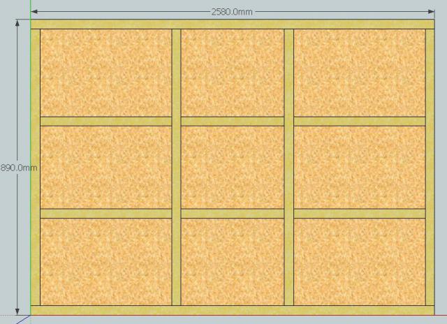

Bien, la piste ici est en agglo de 19mm, tous les éléments d'origine Revell sont montés sur une énorme armature en 60x80, caissonnés et coffrés en contreplaqué de 10mm plus les rambardes extérieures en contreplaqué de 16mm.
La piste je la soulève tout seul, y compris au centre et je suis loin d'être Schouardzy !!!
Même chose je la déplace dans le local tout seul si besoin, je l'ai fait plusieurs fois.
Donc 2 morceaux, encombrants certes il faut être 2 c'est sans problème.
- Elément gauche 2580 x 1890 x 10mm = 0.047m3
Voyons gros et large pour te faire peur
- Cadre sapin 63x75 tout le tour du panneau + 2 traverses parallèles + 2 traverses dans l'autre sens le tout de même section :
2x2580 =    5160
4x1770 =    7080
2x2460 =    4920
total = 17m16 x 0.75 x 0.63 = 0.077m3
0.047m3 x 750kg = 35.25kg
0.077m3 x 500kg = 38.50
C'est certain tout seul c'est impossible à cause de la taille mais à 2 c'est sans difficulté.

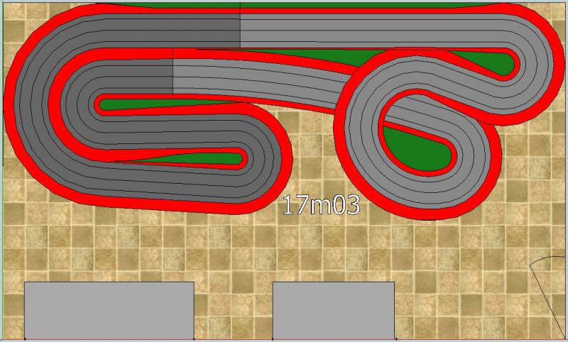

Et voilà, c'est parti hier matin.
Une légère première modification du tracé au niveau de la grande courbe centrale qui prend sa source après un léger bout droit sur le coté gauche pour des raisons de raccordement et démontage plus facile.
Toute la partie en gris foncé est déjà réalisée, rainurée, fixée et montée sur son cadre.
A la demande express du propriétaire des lieux, la grande courbe de gauche est un banking incliné à environ 20°.
Un truc spécial permettant de casser les autos à une vitesse plus grande que dans les courbes à plat Mort de Rire
C'était probablement la partie la plus délicate et la plus longue à réaliser.
Les photos sont dans la boite, mais pas dans la mienne mais elles vont venir d'un moment à l'autre.
Mais je n'ai aucune idée de la date de l'autre ni même de celle du moment, mais ça va venir... Mr. Green
PostPosted: Fri 26 May - 23:38 (2017) Reply with quote
J'adore vraiment ce tracé, je l'ai déjà dit, mais c'est vraiment vrai. Okay
Philippe, la partie gauche du circuit avec le banking me rappelle vaguement quelque chose... Mr. Green
Ceux qui tourneront sur cette piste vont se régaler.
PostPosted: Fri 26 May - 23:39 (2017) Reply with quote
Mais non Jean-Luc, c'est dans ta tête  Mr. Green
Et non, c'est une 3 voies, il n'y aura pas d'échangeur
