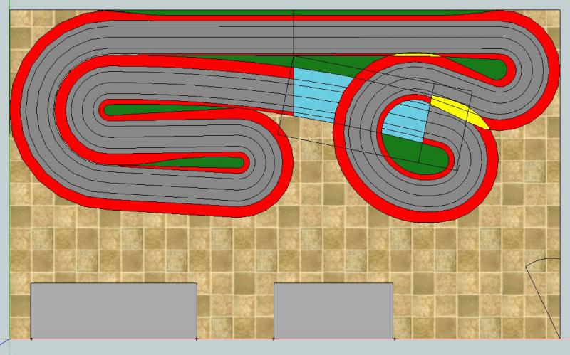

Et puisque t'es par là, j'ai trouvé des panneaux de mdf en 3,66m x 2,07m ou en 2,80m x 2,07m à ton avis mieux vaut plus grand ou pas car sachant qu'il me faut 5m x 2m, c'est peut-être une question c..n mais qu'est-ce que t'en pense ?

Pour les panneaux, dans le principe 280x207 devrait suffire on doit pouvoir récupérer le pont dans une chute, on va vérifier ça.
Si tu tiens absolument à ce que la piste soit démontable il faudrait si possible trouver des chevrons d'environ 60x40 minimum, si possible en bois dur mais si possible dégauchis.
Désolé je n'ai pas de dégauchisseuse, voir un menuisier ou un gars équipé.
D'un autre coté la piste n'est pas large, c'est une 3 voies on peut peut-être s'en passer en triant des chevrons rabotés puisque l'on a pas besoin de grandes longueurs.
On peut faire la rainure en utilisant la défonceuse sur laquelle on fixe une butée.
Le but est de faire ceci :

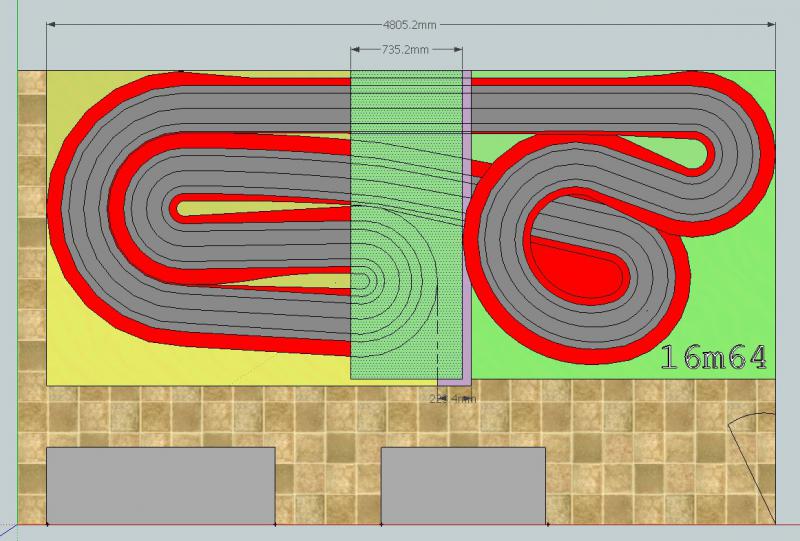

PostPosted: Wed 15 Mar - 21:28 (2017) Reply with quote
Voilà comment ça se présente avec 2 panneaux 280x207.
Dans celui de gauche en jaune il tombe une chute violette de 23cm.
Dans celui de droite en vert il tombe une chute vert grisé de 73cm. Largement de quoi faire la partie inférieure du pont.
Oui je préfère rajouter la partie inférieure qui est en principe plane plutôt que de faire un raccord dans une montée pour éviter les cassures non progressives. C'est de plus en principe plus facile à ajuster.
J'en ai profité pour dégager la porte du garage de 20cm environ, est-ce suffisant ?
Le développé ne perd que 39cm mais il faudra probablement réduire aussi les bouts droits en bas à gauche pour dégager le passage vers le centre.
Il ne reste en effet que 20cm au lieu de 40.
Donc 20cm à récupérer dans ces 2 bouts droits c'est à dire 40 sur le développé.
La perte sera de 79cm au total, 17.03 - 0.79 = 16m24.
Ce qui est très correct.
J'espère ne pas avoir fait d'erreur... Rolling Eyes

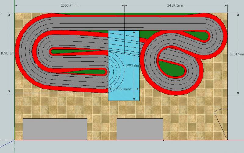

Est il vraiment nécessaire de faire des petits bouts ?
Ce tracé se prête d'emblée à pouvoir être construits en 2 morceaux.
Bien sûr ça ne rentre pas dans le coffre d'une Twingo mais est-ce le but ???
Je crois que je la laisserai en 2 morceaux seulement. Facilité de raccord, un seul. Moins de trous de vis à reboucher, moins de travail d'ajustage etc.
On obtient 2 éléments 2580x1890 et 2419x1934. Ca tient à plat sur une remorque si besoin, assemblage 5mn... Rolling Eyes
La chute du panneau de droite est celle en bleu :
Chute sous le pont.
Les 2 parties en jaune seront à rajouter et ajuster car venues avec les parties supérieures.
Rien de grave ni d'important puisqu'il n'y a aucune rainure dans ces 2 pièces.
