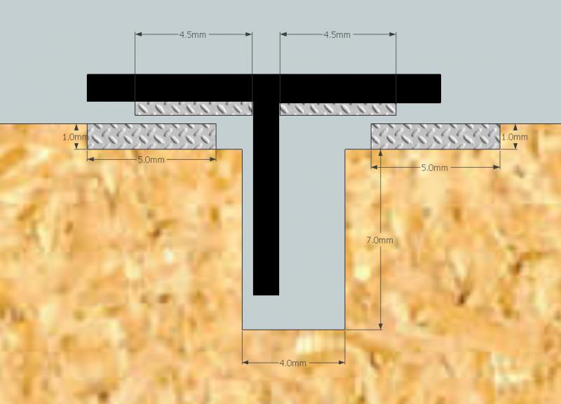

Et pourquoi pas en 4mm la rainure ?

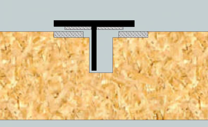

Il n'y a rien qui te choque ?
PostPosted: Tue 14 Mar - 20:08 (2017) Reply with quote
Ton dessin n'est pas à l'echelle ☺, le guide va avoir du battement en latéral je me doute mais sur 8/10 ça gène beaucoup ?

Sur le plan il y a du débattement c'est certain mais le problème n'est pas que là.
Tu regardes mal.
Et le plan est à l'échelle !!!
