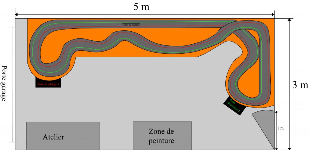

Donc voilà moi aussi je m'y mets, je veux ma piste.
j'ai fait un petit plan très mal dessiné et pas du tout à l'échelle mais c'est juste un premier jet, dites moi ce que vous en penser, je cherche pas à accueillir une manche du championnat du monde  (j'ai pas la place) c'est juste pour m'amuser chez moi et régler mes châssis.
PostPosted: Fri 24 Feb - 02:23 (2017)
PostPosted: Fri 24 Feb - 09:29 (2017) Reply with quote
Sur un tracé lorsque tu places 2 courbes inversées G/D ou D/G la première et son freinage conditionne la vitesse de passage dans la suivante et bien souvent elle est sacrifiée pour permettre une vitesse de sortie plus grande dans la seconde qui elle conditionne la vitesse finale dans la ligne droite qui suit.
Il en est de même à l'échelle 1.
Toute autre courbe placée entre les 2 se négocie donc à une vitesse constante sans aucune astuce ni difficulté de pilotage quel qu’elle soit.
Rajouter une ligne même relativement courte qui nécessite une accélération puis un nouveau freinage ne supprime pas une difficulté mais au contraire en ajoute une supplémentaire...
PostPosted: Fri 24 Feb - 09:56 (2017) Reply with quote
Je vois, c'était surtout mal dessiné, je vois un banking léger en sortie de ligne droite, qu'es-ce que tu en dis.

Vu la place que tu as , dommage de pas faire une trois voies ...
Smile Smile Smile
PostPosted: Fri 24 Feb - 13:10 (2017) Reply with quote
Je partage cet avis...
PostPosted: Fri 24 Feb - 13:22 (2017) Reply with quote
Si ça passe mais je tourne le plus souvent seul du coup je sais pas si ça vaut le coup
PostPosted: Fri 24 Feb - 13:25 (2017) Reply with quote
Ben et quand on va débarquer pour l'apéro on va faire comment ???
PostPosted: Fri 24 Feb - 13:29 (2017) Reply with quote
Oui c'est vrai, on fait une 8 voie alors 😊😊😊😊, non c'est une bonne idée la 3 voies je pense trop plastique encore

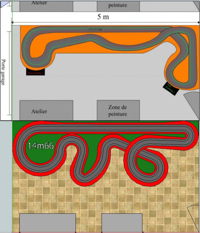

Bon je l'avais commencé, j'ai continué sur ma lancée.
Juste pour voir...
PostPosted: Fri 24 Feb - 15:40 (2017) Reply with quote
Très intéréssant et je suis fan de l'escargot, mais si on le pousse vers le mur de droite, mieux ou moins bien.
PostPosted: Fri 24 Feb - 15:47 (2017) Reply with quote
Non, c'est volontaire pour dégager l'accès....
