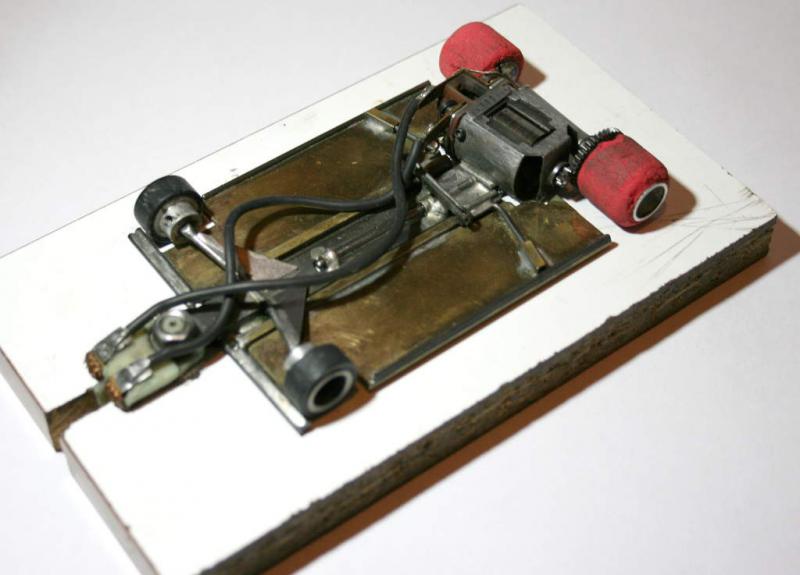

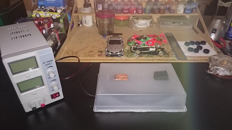

En fait j'ai fabriqué mon banc avec une boîte en plastique, une fente pour le guide, une bande de cuivre de chaque côté, 2 câbles avec un point de soudure et un carré de mousse pour surélever l'arrière de la voiture et une petite alimentation réglable.

Cool le banc, par contre fait gaffe a la visa sur la droite de la photo, c'est un forum public.

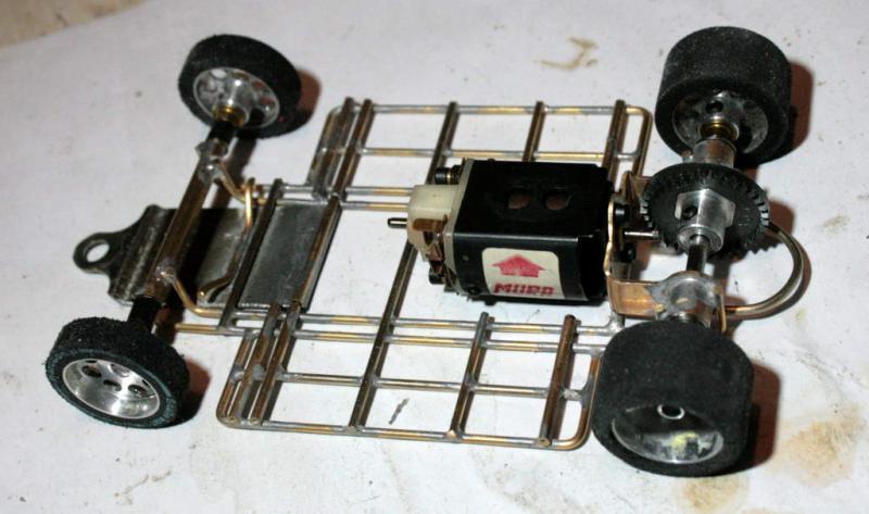

Le premier réalisé en 1986 : C'est une sport Europe C'est des voitures qui peuvent atteindre sur des grandes pistes au moins 120 kms
Un second que je suis en train de faire : On appelle ça un châssis Jail Door (porte de prison). C'est comme cela qu'on courait dans les années 60.

Effectivement pas malin de ma part pour la photo. Je viens de la changer avec en plus l'alimentation.

Non, il n'y a pas de plans pour ce genre de châssis, c'est l'imagination qui te guide en suivant des grandes lignes de trucs connus...
