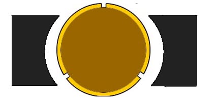

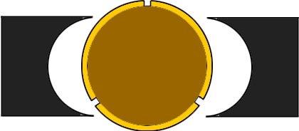

Le seul risque avec un moteur neuf c'est que l'arrondi des charbons soit plus petit que le diamètre du collecteur ce qui en principe n'existe pas. Dans ce cas les coins des charbons risquent de se casser.
Dans ce genre :
Si tout est normal, alors aucun problème :

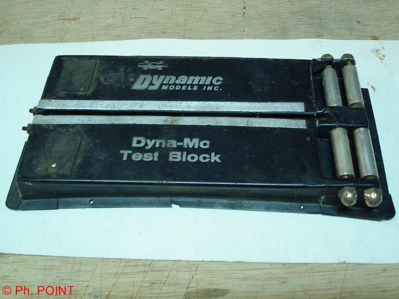

Un banc ce n'est jamais inutile.
Ca permet de vérifier le fonctionnement correcte d'une auto, réglage de la transmission, de vérifier si les fils sont dans le bon sens etc.
Tu peux aussi l'aménager sous les roues arrière avec un morceau de papier de verre collé ce qui permet de "déglacer" les pneus, etc

Pour le banc, c'est un Dynamic que j'avais acheté probablement vers 67/68.
Il a fait son temps mais bien pratique à l'époque...
