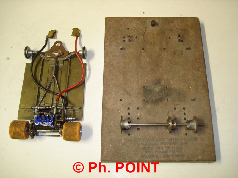

Je fais appel à tous les bricoleurs car je suis à la recherche d'un morceau d'alu de 20 cm x 12 cm x 1 cm pour faire un marbre.
Si jamais vous avez un piste merci de m'en faire part.
Je fais des recherches sur Arles auprès des commerçant qui utilise ce matériaux.
Merci
PostPosted: Fri 27 Jan - 11:04 (2017)
PostPosted: Fri 27 Jan - 14:10 (2017) Reply with quote
 A part chez les ferrailleurs, pas d'idée...
Par contre tu peux essayer chez les cuisinistes s'ils n'auraient pas des chutes de Corian.
C'est une résine sur laquelle tu peux souder. Tous les marbres slot sont fait avec ça.

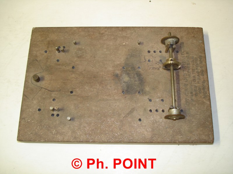

Pour les marbres pour construire les châssis j'ai trouvé il y a peu de temps un moyen pour les faire percer en numérique à tarif très raisonnable.
Reste à en dessiner le plan mais surtout à trouver du Corian...

Quand on dit on marbre, c'est pour définir une surface plane.
Un marbre ça peut être un morceau de médium.

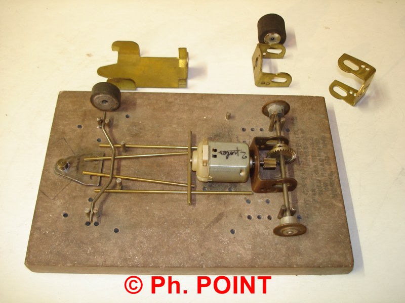

PostPosted: Sat 28 Jan - 10:14 (2017) Reply with quote
Mais on peut pas trop souder sur du medium et un morceau d'alu va aspirer toute la puissance du fer
PostPosted: Sat 28 Jan - 10:24 (2017) Reply with quote
Tu as tout à fait raison mais j'ai fait mes meilleurs châssis sur un morceau de carrelage Very Happy

On peut souder sur du mdf.
Le problème c'est que le marbre ne dure pas longtemps.
Comme dit JP le carrelage ou la brique c'est idéal mais impossible à percer tout au moins avec un outillage classique.
J'ai un marbre SCD en Corian depuis 1981 avec lequel j'ai construit des dizaines de châssis et toujours en état.
Ce fut un des premiers de ce genre sur le marché.
Mikey pour le plan je vais essayer de me procurer un scan d'un marbre. En principe un scan est une photo à l'échelle exacte.

Pour le marbre tu nous parlais, à jp et moi, de fraisage numérique, pour ça il faut un fichier dans un format lisible par la fraiseuse, je vois mon beau-père demain je lui poserai la question, je sais que sur solidworks on peut calquer une image et même la redimensionner si on a un repère d'échelle. Ou on peut déjà coté celui que tu as il a l'air pas mal ?
PostPosted: Sat 28 Jan - 17:26 (2017) Reply with quote
Aucun problème pour créer le fichier avec le plan.
Le SCD est bien mais très simplifier et uniquement pour le 32.
Regardes ceci :
