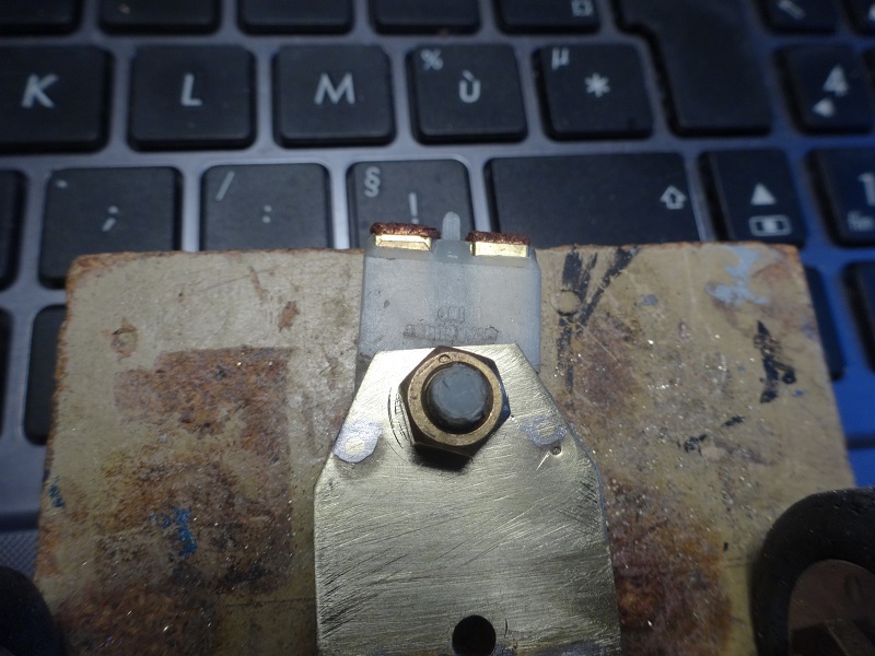

Philippe, je ne sais pas si il y aura un règlement,mais peut on modifier le châssis au niveau du guide pour pas que celui ci tourne a 360°?
rajouter une pièce comme sur les (nouvelle) Amt 1/24 ou couper autour de l'écrou de fixation ou fixer des butées de chaque cotés du guide ?
PostPosted: Wed 25 Jan - 09:26 (2017)
PostPosted: Wed 25 Jan - 10:15 (2017) Reply with quote
Non pas de règlement particulier de prévu pour l'instant.
Effectivement je viens de vérifier la forme particulière de la partie avant ne pose pas de problème avec le guide d'origine K&B sur lequel il y a une su-épaisseur comme une rondelle au niveau de son axe d'environ 2 à 3mm.
Mais le Jetflag non bien sûr.
Si tu n'as pas le guide d'origine tu modifies la forme de l'avant du châssis. Il y a le gabarit Parma pour les Jetflag dans un des post AMT.
Je pense que c'est préférable à rajouter une pièce supplémentaire.
Ca va t'obliger à ressouder ton axe avant plus haut.
Tu peux aussi simplement ajouter une cale/rondelle de 2/3mm enfilée sur l'axe du guide, ça doit marcher sans rien modifier.
Tiens nous au courant Okay
PostPosted: Wed 25 Jan - 12:34 (2017) Reply with quote

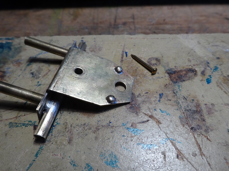

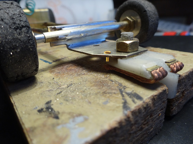

comme j'avais déjà remonté l'axe avant j'ai choisi de faire simple alors j'ai soudé deux butées de chaque coté du guide elle sont faite avec un clou en laiton recoupé c'est la tête du clou qui fait la butée
comme ça il sera possible de revenir a l'origine
PostPosted: Wed 25 Jan - 12:40 (2017) Reply with quote
Ha oui très bien cette idée. Okay
Tu aurais pu faire 2 petits trous et y entrer les clous puis les souder, ça tiendrait mieux et ça te permet de régler les butées en hauteur si besoin.
Montage à retenir pour l'avenir si l'on casse les guide d'origine
PostPosted: Wed 25 Jan - 12:51 (2017) Reply with quote

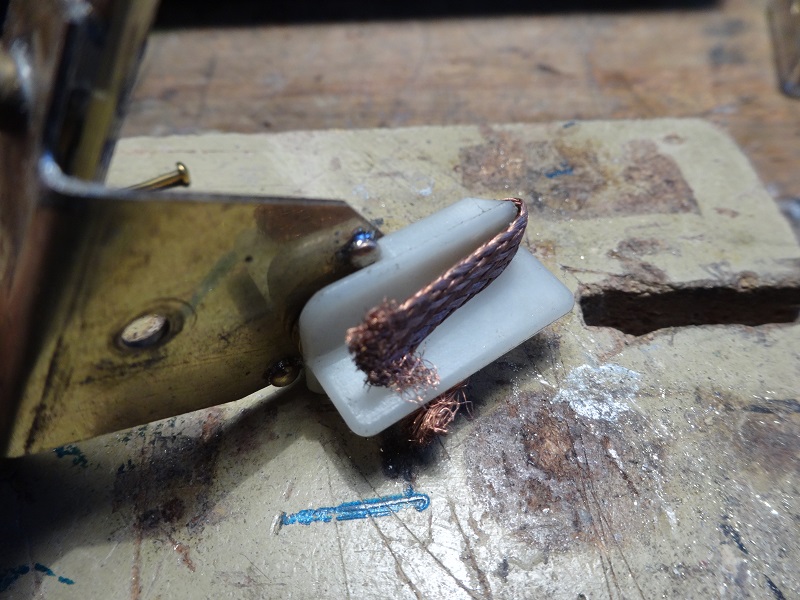

c'est ce que j'ai fait,on ne peux pas régler en hauteur, l'épaisseur de la tête du clou est presque égal a l’épaisseur de la partie supérieur du guide,regarde les photos c’est plus explicite,pour augmenter le débattement latéral du guide il faut l'entailler a l’arrière des tresse (voir 2 eme photo)
PostPosted: Wed 25 Jan - 13:28 (2017) Reply with quote
Ha ok je n'avais pas compris je croyais que tu avais seulement souder la tête du clou.
En fait en réfléchissant on peut mettre le clou dans l'autre sens, tête au dessus et couper la tige à la longueur que l'on vent.
C'est plus simple non ? Parce qu'ainsi la soudure tient mieux qu'une simple tige soudée dans le trou.
Que c'est beau Mort de Rire
PostPosted: Wed 25 Jan - 13:49 (2017) Reply with quote
beau dessin  Okay
PostPosted: Wed 25 Jan - 13:51 (2017) Reply with quote
Non c'est une photo d'un clou ajoutée sur la tienne tout simplement
