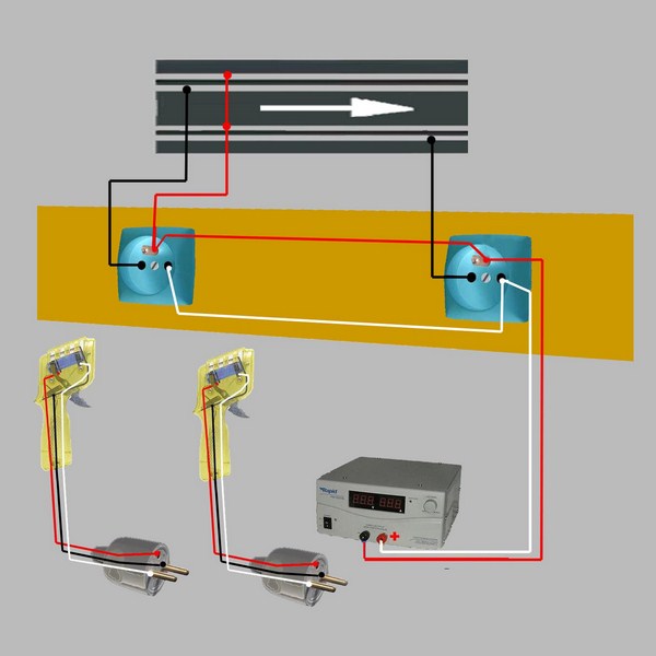

Bonsoir je prépare mon budget si je me trompe pas il me faudra
s'il manque dite le moi Mr. Green
De la tresse grise 15 m X 6 (2 X 3 voies) = 90 M
http://www.miniplanes.fr/batteries-chargeurs/alimentation-secteur/alimentation-reglable-15v-20a-graupner-p-14844.html
20A GRAUPNER - GRP-6459 58. 80 € sans FP
Embase, 6.35 mm, Montage sur panneau 2. 30 €
ceci en plus
3 prises 2 p t 6 €

PostPosted: Wed 11 Jan - 19:41 (2017) Reply with quote
double ta tresse, il y en as une de chaque coté du slot, et il te manque la fiche banane blanche.
PostPosted: Wed 11 Jan - 19:44 (2017) Reply with quote
je rectifie pour la tresse
Pa de banane blanche

PostPosted: Thu 12 Jan - 14:23 (2017) Reply with quote
Tu n'es pas obligé d'installer les 3 types de connexion.
A Aubais il y en a 3 car les bananes et le jack 6.35 étaient d'origine sur la piste Revell.
J'ai ajouté les 2P+T car tous mes accélérateurs étaient équipés ainsi et aussi parce que dans mon ancienne maison où était la piste ceux qui venaient tourner étaient des anciens du club de Thoiry ou des membres du MMC78.
Et au MMC la connexion est uniquement du 2P+T.
Il existe aussi un branchement avec des prises XLR.
Personne n'utilise les jacks 6.35 c'est dommage ce connecteur est bien pratique même s'il n'est pas facile d'y faire passer des gros fils.
A noter que Ninco utilise ce jack en option autrement plus sécurisant que la cochonnerie de jack en 2.5mm qui cassent souvent et tout juste bon pour des écouteurs de MP3.
Si tu veux des femelles pour tableau en 6.35 je dois en avoir d'avance.
PostPosted: Thu 12 Jan - 15:02 (2017) Reply with quote
Admettons Pepe que tu viennes chez moi "et cela se fera !" Okay
Comment tu te brancheras car tu n'as que des poignées  2P
Mais je vais y réfléchir
PostPosted: Thu 12 Jan - 15:37 (2017) Reply with quote
J'ai des inverseurs.
Et quand tu invites les gars n'ont qu'à prévoir ce qu'il faut en fonction de la piste.
Les 2P+T sont les plus faciles à installer et les plus fiables coté prises mâles.
Les autres il y a souvent un fil qui cassent.

elle passe pour une 4 voies MR pépé ??? ou il en faut 2 ou 4 ?
PostPosted: Thu 12 Jan - 21:19 (2017) Reply with quote
Une commande grouper serait bien aussi ......
PostPosted: Fri 13 Jan - 00:17 (2017) Reply with quote
Mickano à Aubais sur la 4 voies il y a un chargeur de batterie de 4/5A + un gros condensateur de 33000µF + une petite batterie 12v d'alarme.
Le chargeur + le condo seulement ça va très bien y compris avec les AMT.
Mais avec 4 châssis Plus il disjoncte. Avec la batterie plus aucun problème bien sûr, on dispose de centaines d'ampères en instantané.
Le Graupner sort 20A ça doit couvrir toutes les utilisations sauf les très gros moteurs de GP7 mais vu que l'on utilise pas et probablement jamais, pas de danger...

Si c'est la version 20A Graupner (il y en a plein d'autres dans cette marque) c'est interessant.
Les moins chères que j'ai trouvées :
En France
http://www.miniplanes.fr/batteries-chargeurs/alimentation-secteur/alimentat…
En Allemagne
http://www.rc-toy.de/cosmoshop/cgi-bin/lshop.cgi?params=k_d2l
Différence 58.80 - 51.44 = 7.36€
Mais attention le port est toujours plus cher depuis un pays étranger et l'objet pèse 1.375Kg ce qui devrait approcher les 2Kg avec l'emballage.
Il faut faire une simulation sur les 2 sites.
Le port de chez Edmond est gratuit, je pense que JP peut s'en charger un jour où il est de passage.
