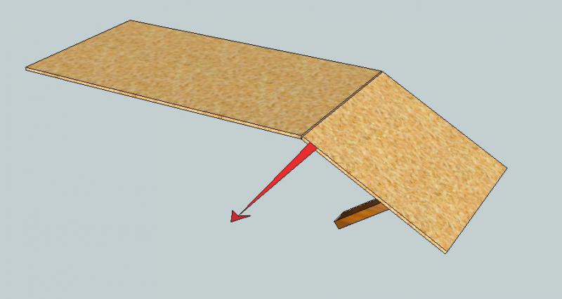

Non, ça ne va pas.
ce système ne décalera jamais assez le panneau mobile avec sa traverse de renfort.
A mon avis la solution la plus simple ce sont des gonds de porte montés en dessous sur les traverses de chaque élément de piste.
Le morceau mobile a un pied repliable.
Tu replis le pied, l'élément descend légèrement, tu le dégondes et tu le ranges...

Non William ce n'est pas ça le problème.
Un élément de la piste doit être repliable pour dégager le passage en temps normal.
Hors il est impossible de placer les charnières sur le dessus à cause...de la piste bien sûr.
Et avec les traverses de renfort les charnières invisibles ne déboitent pas assez.
D'où l'idée des gonds basiques où il peut dégonder le morceau en le rabaissant légèrement vers le bas si le pied est repliable.

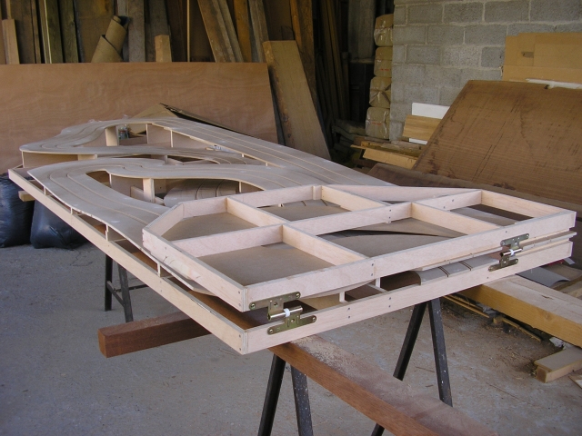

mes charnières sont bien au dessus  , c'est a la page 4 .
PostPosted: Tue 13 Feb - 17:53 (2018) Reply with quote
PostPosted: Tue 13 Feb - 18:03 (2018) Reply with quote
Oui mais là ce n'est pas possible dans la configuration de lapin, les gonds se retrouveraient au milieu de la partie roulante, pas de place...

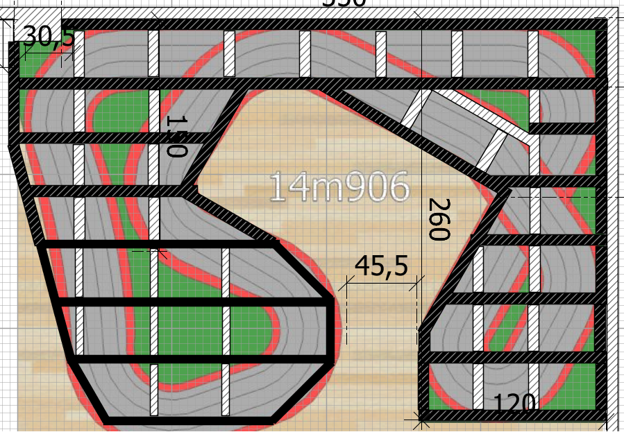

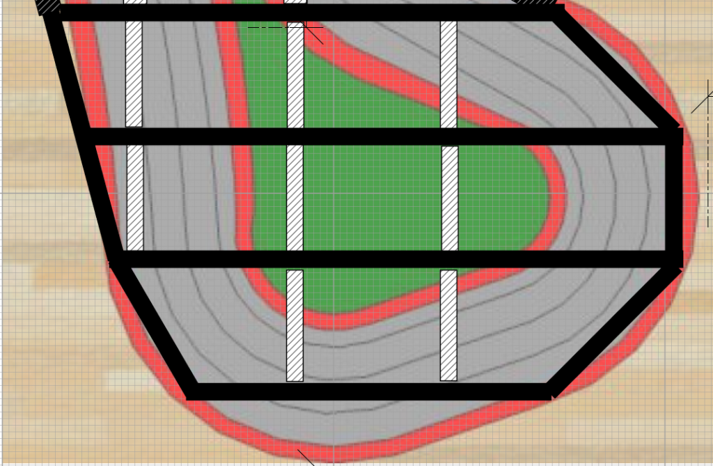

Voici le plan châssis de la piste
Comme d'habitude si cela ne va pas quelque part on le dit sans être méchant ! " Hein sinon coup de canne "
La partie principal (chevron 5 x 10 ) les blancs des 30 cm de long et les noirs à définir
La partie ou le panneau se lève ( chevron 5 x 5 )

Lapin, c'est l'armature métallique d'un immeuble de 7 étages en béton armé ? Mr. Green
