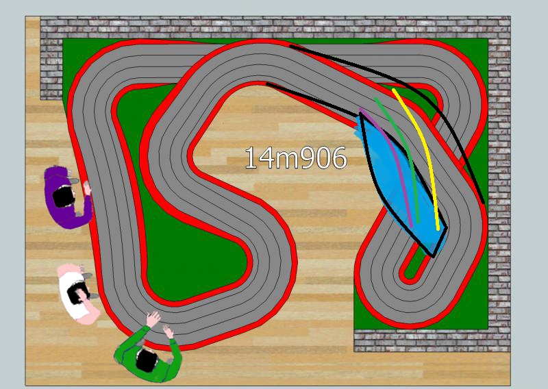

Je voudrais modifier la piste comme ceci en Noir
(1) En NOIR pour avoir un virage en longueur et gagné en vitesse de course
(2) la flèche Noir ou est placé le R de 150 a mettre en R 155 ou R 160 cela réduira le petite passage de 517.9 mm à 505. 00 mm, j'y gagnerais pour le passage avec du 1/24
et qui serait plus large
(3) Emplacement Bleu pour Départ le MANS ?

Tu as aussi la place de faire ton départ le mans devant les pilotes il me semble et d'y placer quelque stands, de plus il me semble qu'en cas de voitures arrétées sous le pont ce sera plus facile d’accès...
PostPosted: Mon 20 Nov - 11:17 (2017) Reply with quote
On peut effectivement remplacer les 2 petites droites et la courbe supérieure par une grande courbe (en noir).
Agrandir le rayon de 150mm (flèche noire) oui c'est possible.
Mais de 150mm à 160mm ça ne change pas grand chose.
150 c'est le rayon le plus petit à Aubais ou sur la piste de Mikey, pas vraiment pénalisant.
Les rayons les plus petits à Pont sont plus petits que ça.
Le départ Le Mans, pourquoi pas à cet endroit ou ailleurs comme dit woodslot.
Vu comment tu as dessiné ton départ Le Mans, celui-ci désigne d'office le sens de roulement, c'est à dire en descendant le pont en bas à droite.
Pour moi c'est à l'envers.
En effet dans ce sens le freinage après le pont en haut à droite est aveugle.
C'est plus logique dans l'autre sens... Rolling Eyes

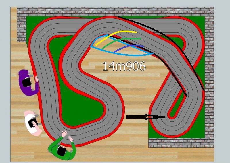

@Woodslot30 regarde l'endroit ou tu dis se lève
@Pépé genre comme ceci ?

Bon je dois encore tout faire  Sad
La profondeur est passée de 1070 à 1125. C'est pas beaucoup plus mais quand même...
Le départ rentre parfaitement dans la partie repliable Mr. Green
