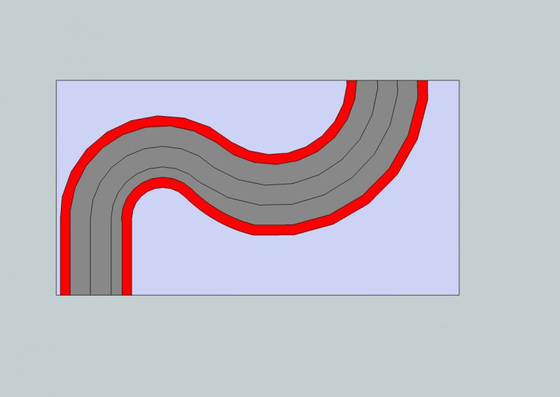

PostPosted: Wed 11 Jan - 19:21 (2017) Reply with quote

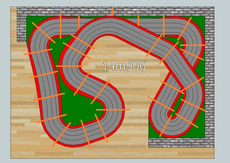

Evolution 7
Ce sera la dernière je ne peux plus rien gagné dans cette configuration.
En travaillant et modifiant les emplacement des courbes à quelques centimes près j'obtiens quelque chose de légèrement différent.
Le coté pilotes est légèrement plus vertical et j'ai réduit la largeur du passage de 0m60 à 0m50.
On arrive ainsi pratiquement à 15m ce qui vu la taille du local n'est pas si mal.
J'ai tenté de remonter vers le centre mais c'est impossible, pas assez de place.
PostPosted: Wed 11 Jan - 19:38 (2017) Reply with quote
T'inquiète Pépé , il me plait l'évolution 7 jolie travail Pépé Okay , maintenant entre plan et mise en oeuvre des travaux
on verra ce que sa donnera sur place mais on va s'amuser
J'accepte ce plan dans tout les cas il faudra définir les découpes par la suite
et calculer combien de planche il me faudra

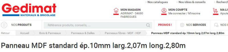

Il faut 2 panneaux de 2m80 x 2070 en 10mm si cette taille est disponible. Sinon à voir...
Tu dois bien avoir un négociant en bois sur Montpellier ?
PostPosted: Wed 11 Jan - 22:01 (2017) Reply with quote
En dimension 2 m 80 X 2 m 07  en 10 mm.  c'est ça ?
Car j'ai chez casto 2 m 40 X  1m 22 en 10 mm le plus grand

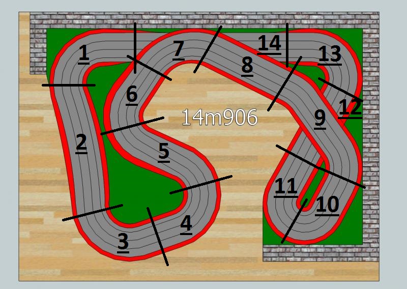

je vais prendre mon temps pour  tout préparer  au fur et à mesure le temps de faire la pré-liste de matériaux nécessaires a ma futur piste et conseils de votre part !
attention ce n'est qu'un prototype les plans !
Donc je prévois q'elle soit démontable et ou cas ou plus tard que je l'agrandisse
j'ai fais 14 sections de la piste en tout, si les découpes ne vont pas dite le moi "J'apprends!"

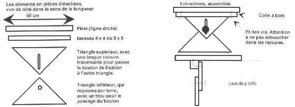

Pour une bonne stabilité de la piste avec la bonne idée de Pépé des pieds en bois en triangle réglable minimum au plus bas 600 mm a hauteur maxi 760 mm
Regarder le plan je pense qu'il me faudra 30 pieds au moins !

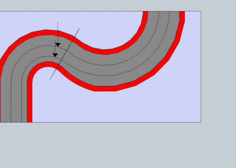

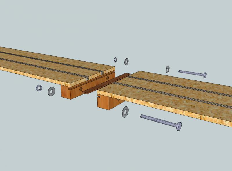

PostPosted: Fri 13 Jan - 01:40 (2017) Reply with quote
T'es fou toi !!!
Tu n'as pas encore bien compris comment ça marche.
Tu nous fais une piste plastique en bois ?.

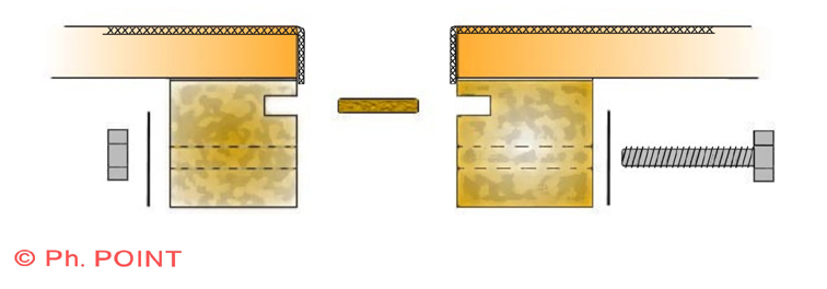

Une piste bois c'est bien plus simple. Tu veux la modifier pour la rallonger ?
Tu tronçonnes et tu ajoutes ton nouveau morceau là où il y en a besoin.
- Plus il y a d’éléments, plus il y a de déformations,
- Plus il y a d'éléments plus il y a de raccords,
- Plus il y a de raccords plus il y a de mauvais contacts,
- Plus il y a de raccords plus il y a de pieds.
- Plus il y a de raccords plus il y a de travail,
- Plus il y a de raccords plus il y a de raccords Mr. Green
Et voilà comment on raccorde les éléments correctement.
Je ne ferai pas ça 28 fois je te le dis tout de suite

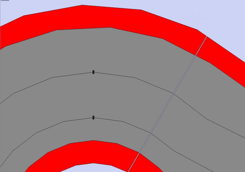

PostPosted: Fri 13 Jan - 02:23 (2017) Reply with quote

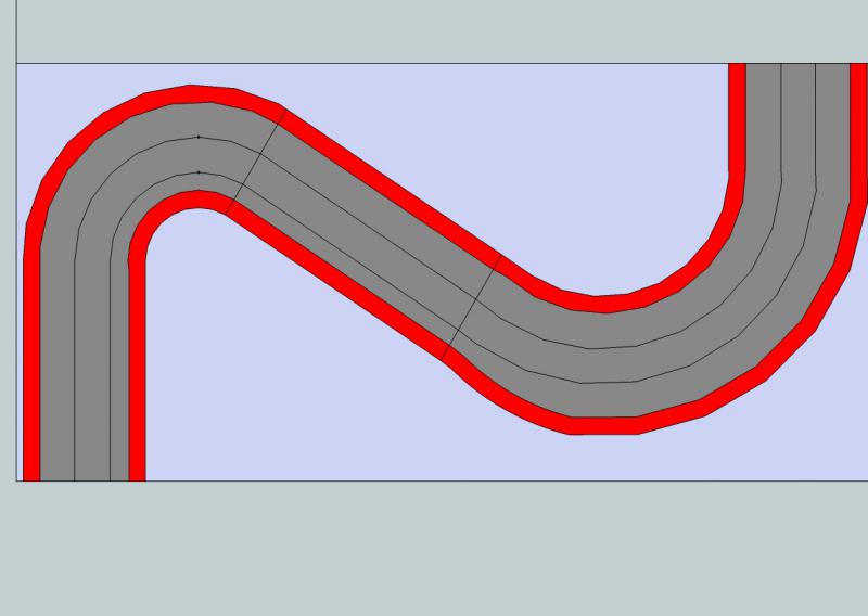

Voilà comment on modifie un tracé d'une piste existante sans construire des milliers de modules qui ne serviront jamais à rien.
Parce que l'on ne peut pas savoir à l'avance par quel côté on pourra la rallonger dans le futur...
D'ailleurs vaut il mieux la modifier ou la revendre et en construire une nouvelle ?
Exemple d'un morceau de tracé que l'on veut rallonger entre 2 courbes.
On coupe la tresse proprement 10cm en avant de la coupe prévue sur un seul des 2 futurs éléments.
Ici sur celui de gauche, voir les flèches.
Puis on perce 2 petits trous encore 10cm en arrière de la coupe et dans ces 2 trous on descend les 10cm de tresse.
Dans chacun de ces trous on descend une tresse neuve pour remplacer la partie manquante de 20cm que l'on rabat comme pour l'assemblage vu précédemment.
Sur celui de droite on rabat les 10cm de rab de la même façon.
Bien sûr il faut avoir placer les chevrons d'assemblage collés en dessous.
Naturellement entre temps on avait préparé la nouvelle rallonge, reste plus qu'à assembler
Je reviens sur les dimensions" Pépé peux tu recalculé  avec 3 ou 4 panneaux "
Tout en sachant qu'il y a 2 ponts  Embarassed
PostPosted: Thu 19 Jan - 19:16 (2017) Reply with quote
Dans les chutes de 2 panneaux de 280x207 il y a de quoi faire les ponts  Okay
Regardes ce qu'il y a de dispo en taille dans ton coin après on peut causer mais sans la taille difficile de dire combien il en faut.
Ca c'est du Kronospan, rien à voir avec du mdf chinois de chez casto...
PostPosted: Fri 20 Jan - 09:30 (2017) Reply with quote
Kronospan .
