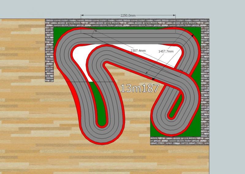

Hello Mooris,

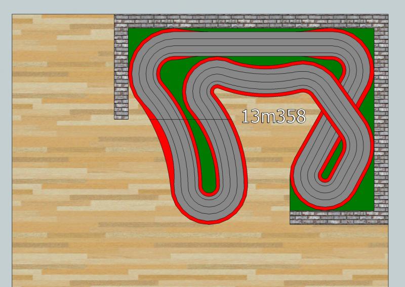

Sketchup tout simplement.
Mais bon tout ce que je sais, à peu près, faire avec c'est dessiner des pistes.
Le reste c'est trop compliqué, je n'ai pas le diplôme.
- plome !!! Mr. Green

Ne pourrais ton aussi avoir une ligne droite plus longue celle en diagonale une idéee
Les flèches noir sens du circuit ?
PostPosted: Tue 10 Jan - 23:08 (2017) Reply with quote
Non.
Une vrai débutant
On n’arrête pas de le répéter sur les forums.
Il faut qu'une piste représente un 8 quelque soit sa forme.
Tu viens de faire 2 ponts donc plus de 8.
Avec ton plan la différence de longueur entre la voie 1 et la voie 2 est de 63cm.
Entre la voie 1 et la voie 3 elle est de 1m26.
Ce tracé n'est pas correct. La distance pour récupérer une auto au fond en haut à droite est 1m58.
Je sais que tu as de grands bras mais quand même.
Autre chose, ta ligne droite en travers est certes plus longue mais de 2307.4 - 2550.0 = 57mm ça vaut le coup de s'emmm....der ???
Hop preuves à l'appui :

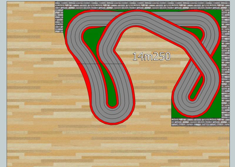

Bon, puisque tu es d'accord avec moi je vais passer aux évolutions.
C'est parfois très peu mais la différence existe.
Note bien que la longueur du tracé augmente à chaque fois.
Evolution 1

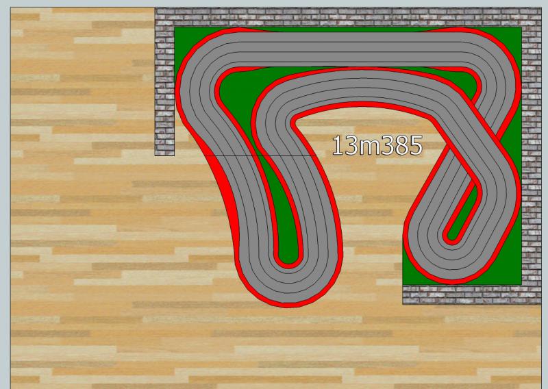

PostPosted: Tue 10 Jan - 23:30 (2017) Reply with quote
Pas de commentaires ? Alors je continue...
Evolution 2
Je supprime la grande courbe en bas à droite ce qui permet de dégager l'accès au coin supérieur droit.

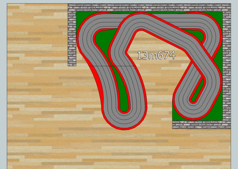

Evolution 3
Variante de la longue courbe centrale.
PostPosted: Tue 10 Jan - 23:31 (2017) Reply with quote
Evolution 4
Cette fois je passe une courbe au-dessus de la ligne droite ce qu'avait suggéré leprisonnier mais le plan était déjà fait et j'attendais ta première réaction à la suite du premier tracé.
Ce montage permet à nouveau une petite ligne droite.

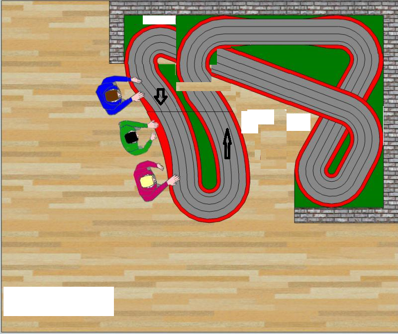

PostPosted: Tue 10 Jan - 23:32 (2017) Reply with quote
Evolution 5
J'ai repoussé le mur de gauche de 30cm comme tu avais dit plus haut.
La ligne droite est donc plus longue.
Du coup j'ai augmenté le rayon de la courbe supérieure.

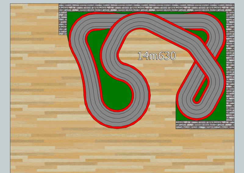

PostPosted: Tue 10 Jan - 23:33 (2017) Reply with quote
Evolution 6
Comme j'avais repoussé le mur de 30cm, le passage en bas à augmenter.
Donc j'ai augmenter le rayon de la courbe de l'extension mais en laissant encore un passage de 60cm.
Ceci permet de créer un grand S que l'on peut bien sûr adoucir.
On peut peut-être encore changer et modifier légèrement l'emplacement de certaines courbes mais on ne pourra pas faire beaucoup mieux dans cette configuration sauf enlever une voie ce qui serait dommage.

Pepe tu es un Picasso y a pas à dire
Je vais scruter les plans fournis et faire un choix
Je me penche sur le 14 m mais j'ai une question
Penses tu qu il serait faisables de pouvoir faire des plaques
De dimensions respectable pour pouvoir démonter la piste si un jour déménagement ?

Bien sûr c'est le dernier qu'il faut choisir.
Quitte à le modifier encore très légèrement, j'ai une petite idée...
Oui on peut faire des éléments comme la piste d'Aubais.
C'est plus de boulot au niveau ajustage mais tout à fait faisable.

Pas top la cassure sur le pont .
Méfiance quand même avec sketchup , quand vous faites un vrai plan au 1/10e , ça change beaucoup de chose au niveau des rayons , j'ai eu le souci avec la piste des Combles . Ca aide beaucoup , mais ce n'est pas la réalité .
PostPosted: Wed 11 Jan - 17:11 (2017) Reply with quote
Tu as tout à fait raison.
J'ai eu l'exemple aussi après avoir dessiner les modifs de la piste Revell.
Quand on a voulu mettre les morceaux en place avec JP on a eu ce genre d'ennui, ça collait à l'écran mais pas dans le réel.
Ces plans sont trop petits il faut les retracer plus grands.
Il faudrait de grands écrans pour éviter ces erreurs.
J'en vois une partie en les dessinant mais je ne peux pas tout voir, ça manque de précision mais ça donne quand même une bonne idée de base.
De quelle cassure parles tu ???
PostPosted: Wed 11 Jan - 18:16 (2017) Reply with quote
Juste avant le pont ou après , ça dépend du sens de roulage , hihi ... coté mur droit .
