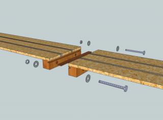

Le châssis doit s'accrocher aux traverses d'assemblage des divers éléments.
Pourquoi le faire déborder de partout ?
C'est inutile.

Oui le plan n'est pas le bon mais l'articulation est au bon endroit

Elargissez légèrement à l'extérieur pour passer 3 paumelles universelles ( 2 droites + 1 gauches ) en plus , elles sont réglables en hauteur , donc là en l'occurrence , en latérale .

Pour que la piste ne se dégonde pas  , ça marche aussi avec 2 gauches et une droite .

Cette nuit j'ai réfléchi pour la partie articulation qui se lève  ou se baisse "pas la Qu...."
Si cette partie doit être enlevé il faut être a deux minimum pour la remettre et si je suis seul je fais comment
Je préfère la solution de  facilité de le faire seul tout en laissant un pied central qui se baisse en même temps
En ce qui concerne le nombre de module combien ? "je dirais 6 modules"
Pour le raccord de mes modules:
Il faut quelle type de Dominos pour la tresse ?
Il faut quel type de boulons, rondelles, écrous ?

Pas besoin de domino.
A Aubais il n'y a aucun raccord électrique entre les éléments, sauf l'alim bien sûr.
Le contact se fait par simple pression à l'assemblage.
Boulons de 8 ça suffit, longueur à définir en fonction des traverses.

Elargissement et 3 charnières :

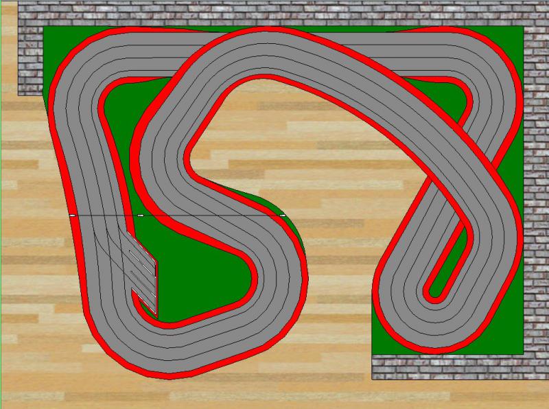

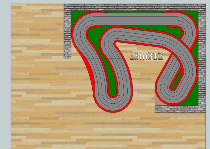

@ Pépé
Je reviens sur le dernier plan que tu as mis
Je te mets le plan avec les mesures et rectifier une modification du mur en haut à gauche en jaune regarde si de ton coté c'est bon
