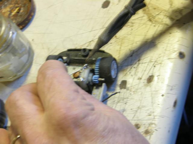

Ce mercredi, journée studieuse a Aubais ......  A l'ordre du jour, remise sur la piste de ma "Plus" !!
Le problème ayant été réglé en quelques minutes Rolling Eyes Rolling Eyes Rolling Eyes ,  j'en ai profité pour tester en piste un vilain petit canard réalisé sur base Scalextric.....
A la vue de ses performances époustouflantes , Pépé m'a dit : " il faut lui faire gagner des tours, on va ouvrir la chose...." Shocked

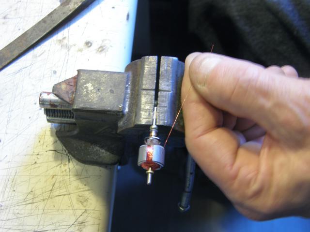

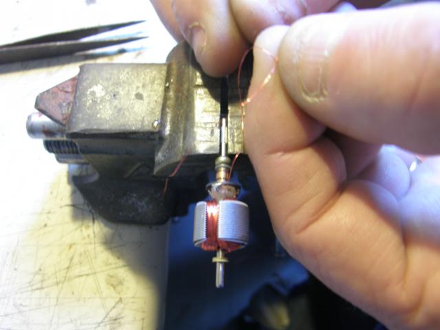

Après démontage complet, Pépé m'explique qu'on va enlever 15 tours sur chaque pole du bobinage et que c'est moi qui vais le faire !!!!!
Donc : Combien de tours il a dit déjà ????
Avant de ressouder, il faut enlever le verni du fil (pas comme un bourrin, sinon ça casse Mr. Green )

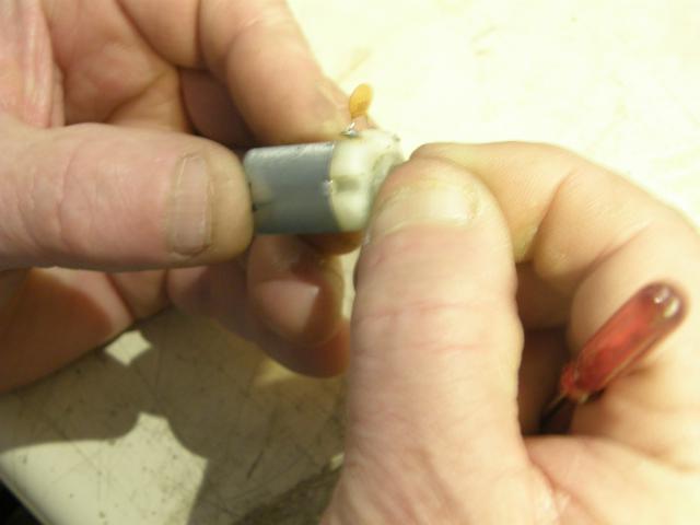

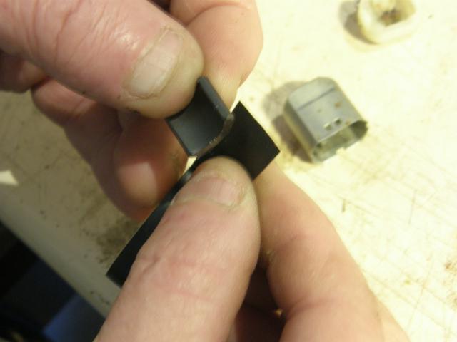

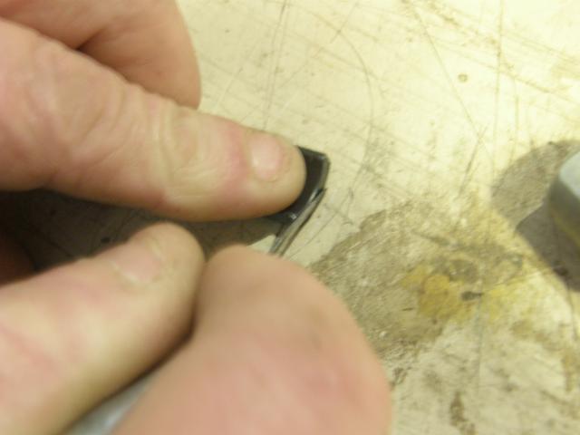

Mise en place d'un bout de scotch derrière les aimants pour réduire l'entre-fers (?), attention, faut pas que ça dépasse.........
Une fois le palier AR remplacé, remontage et vérification du jeu :
Voila, le moteur peut retrouver son châssis :
Une nouvelle bête de course est née !!!!!! Euh......................... Soyez indulgents lorsque vous me doublerez sur la piste,
c'est moi qui l'ai faite !!!

Bravo Miche tu as bien bossé.
T'as vu ? Ce n'est pas plus difficile que ça
Tu as oublié une photo de l'auto que l'on voit l'engin complet.
Tu as aussi oublié de dire que l'on a fait aussi un petit équilibrage statique de l'induit mais on a zappé de faire une photo !!!
Dommage de ne pas avoir pris un temps au tour avant et après la modif mais après l'auto est descendu en dessous de 8s ce qui n'est pas si mal vu l'engin, j'estime le gain à pas loin d'1s au tour.
Je pense que Miche ne me contredira pas, ce qu'il faut retenir de ceci c'est le plaisir de l'avoir fait d'une part et d'autre part ça permet d'obtenir une auto qui devient marrante pour 0€, pas négligeable hein ? Okay
