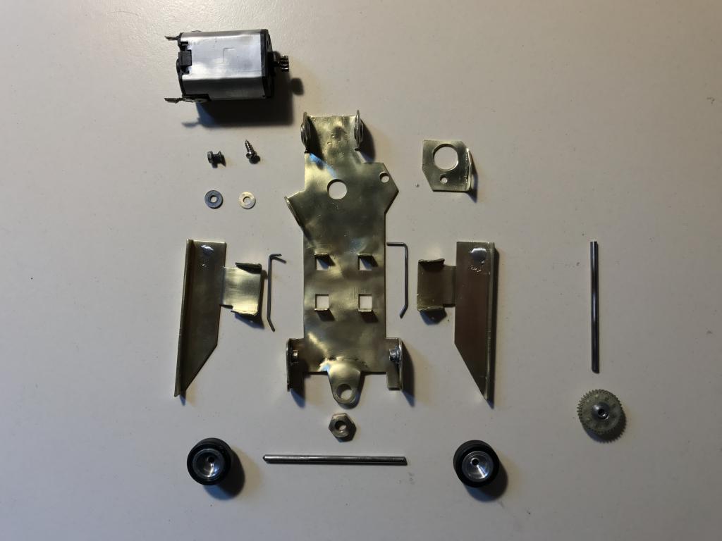

Restauration complète du chassi Plus
Je suis vraiment super content. J'ai hate de le faire rouler.

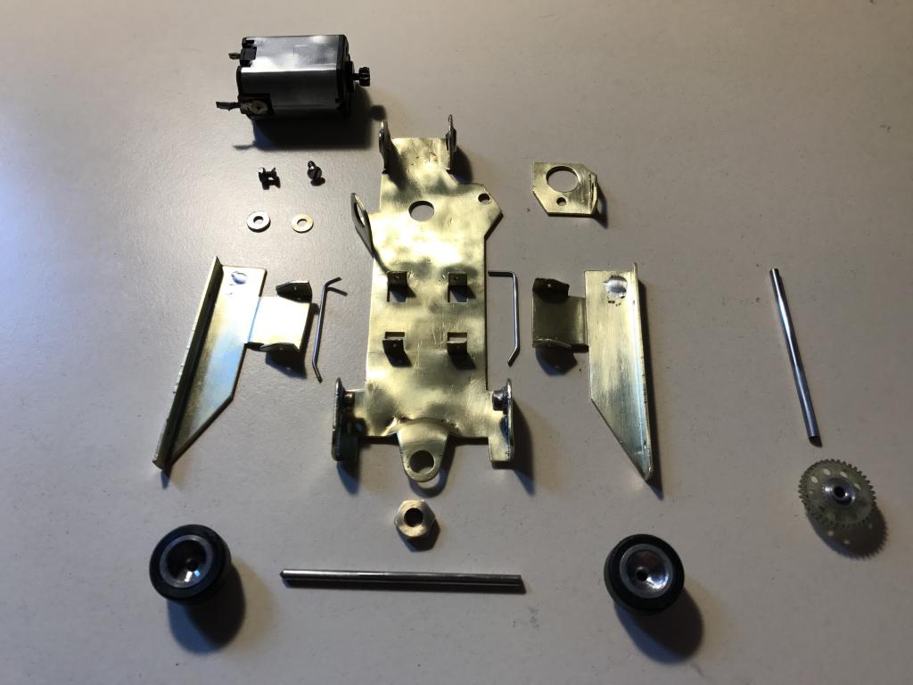

Tu aurais dû ouvrir un sujet pour ton auto comme d'autres l'on fait.
Bravo, beau travail Okay
Ce châssis a semble t'il subi 2/3 modifs que je n'avais pas vraiment remarqué.
- 2 paliers sur le train avant,
- roues avant de Tover,
- Et je pense qu'il a agrandi les trous dans le châssis à cause du montage des roues Tover qui sont plus grandes que celles d'origine, ceci pour rabaisser le châssis.
C'est aussi sans doute la raison de ces 2 paliers soudés pour réaligner le train avant correctement.
On voit des coups à la base de la plaque de guide ou est ce des reflets ? A t'il aussi essayer d'en modifier la hauteur ? Peut-être en relation avec ces roues ?

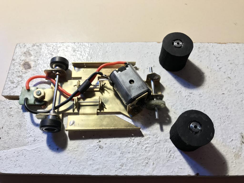

Oui tu as bien vu. Il y a des coups à la base du guide. Surement pour relever le guide.
PostPosted: Tue 2 May - 22:11 (2017) Reply with quote
Non, le guide ne remonte jamais, il est dans la rainure.
C'est le châssis qui descend Mr. Green

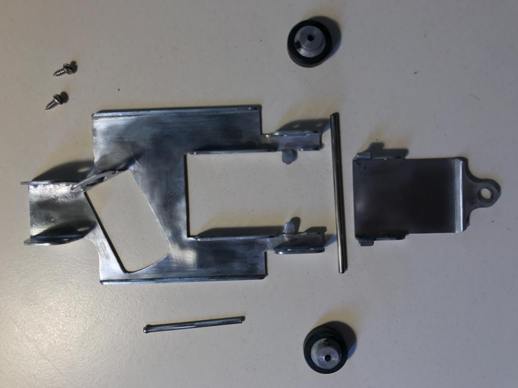

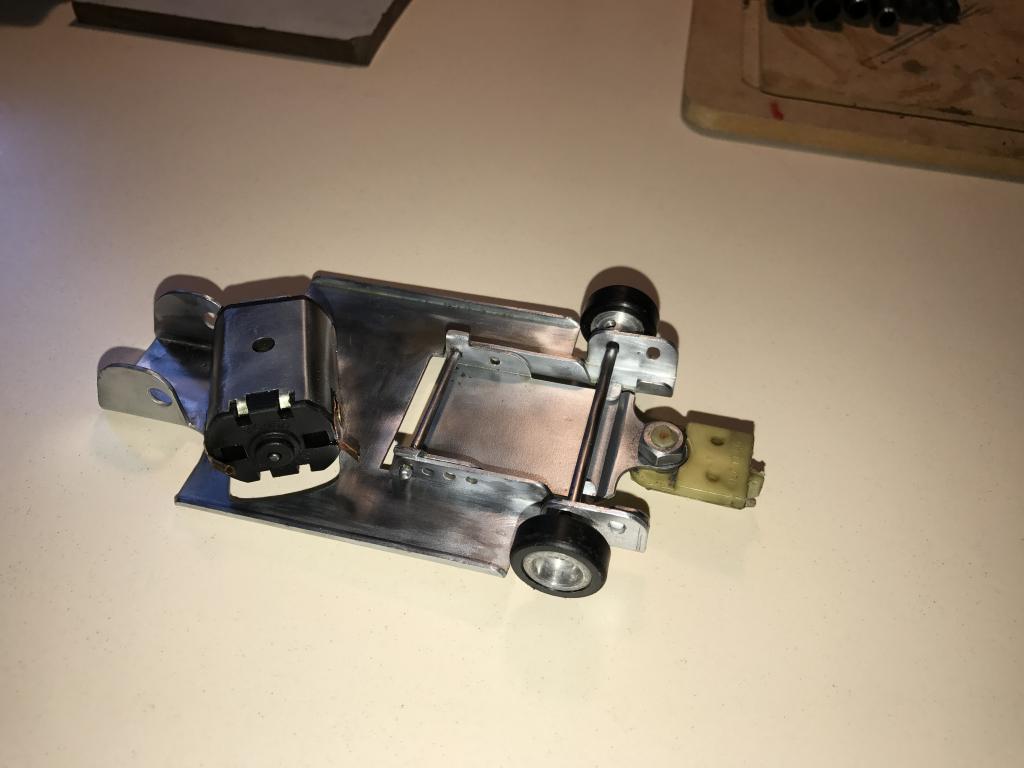

Bon aujourd'hui remise en état du Tover. Manque un axe arrière des roues, couronne + pignon et ça devrait rouler.  Okay
PostPosted: Mon 8 May - 18:30 (2017) Reply with quote
Arette de les polirs comme ça t'es châssis on va finir par croire qu'ils sont neuf.
Jolie travail
PostPosted: Mon 8 May - 18:45 (2017) Reply with quote
 J'aime que ça brille.
Et au moins j'ai l'impression de les avoir eu neuf  Mr. Green
PostPosted: Mon 8 May - 19:01 (2017) Reply with quote
Sympa.
Arnaud, le Tover est en acier.
Comme tu as retiré l'anodisation je te conseille de le vernir avant la rouille... Rolling Eyes
Par contre un nouveau petit post "Tover" aurait été mieux choisi que dan celui des Plus...
