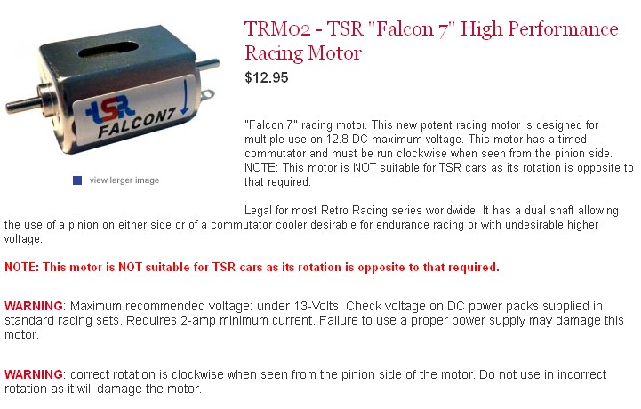

Ou si tu veux vraiment un truc qui marche tu achètes ça.
Testé par les anglais ici :
http://slotcarnews.blogspot.fr/2007/02/slot-car-news-motor-list.html
JK Falcon VII (FK-130) 40,000+ RPM/12v; tested 46,513 CW RPM/12v
tested 258 gcm/12v CW, tested 30W/12v

A propos de l'excellent moteur TSR que tu proposes, je me demande si c'est pas Philippe De Lespinay qui est a l'origine des spécifications.

Ce moteur est commun à TSR et à JK sous le même nom Falcon 7.
C'est un vrai Mabuchi fait en Chine certes mais par Mabuchi, pas une copie chinoise ou Hong Kong de bas de gamme.
C'est une réplique au Parma 16D peut-être de meilleur qualité (pas certain) mais avec les charbons indémontables.
