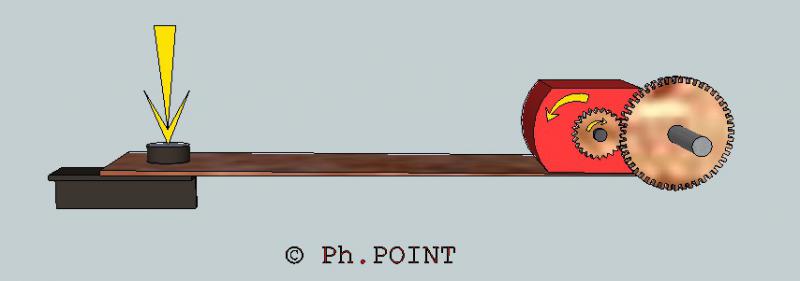

On sait depuis bien longtemps que les châssis équipés de moteurs en position sidewinder ont de par cette position beaucoup plus de motricité, le poids inerte du moteur étant plus proche de l'axe arrière.
De plus ils bénéficient de l'effet de couple à l'accélération qui se transfert sur le guide.
En effet au moment brutal de l'accélération l'induit étant retenu par la transmission et les roues frottant sur la piste, la cage a tendance à partir dans le sens de rotation opposé et du coup appuie sur l'avant du châssis en maintenant le guide dans la rainure.

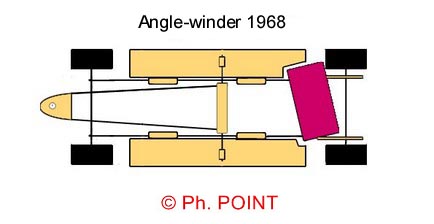

Sa grande particularité est d'avoir le moteur en position "sidesadddle sidewinder" (sidesaddle = selle de dame, selle où les femmes ont les 2 jambes du même coté) que l'on nommera plus tard "anglewinder".
Et voilà, comment mettre enfin un moteur presque en sidewinder et avec enfin une couronne plus petite !!!

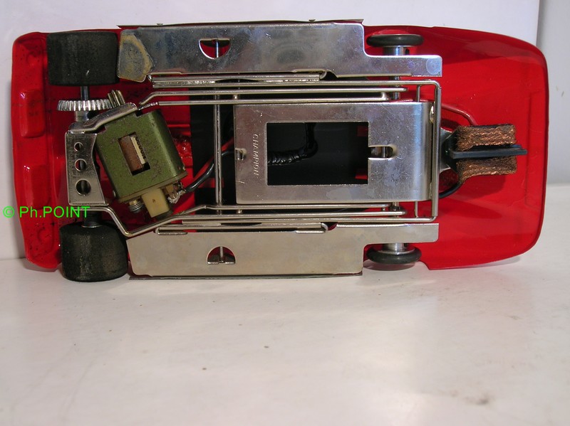

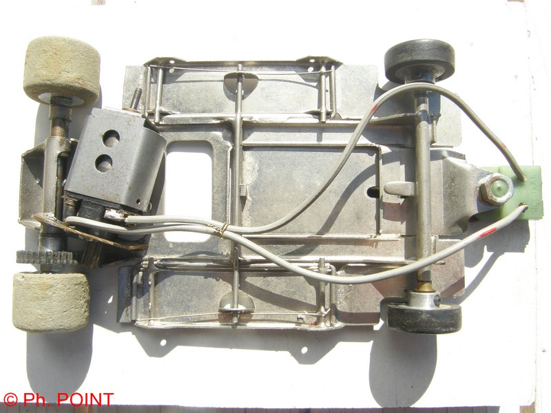

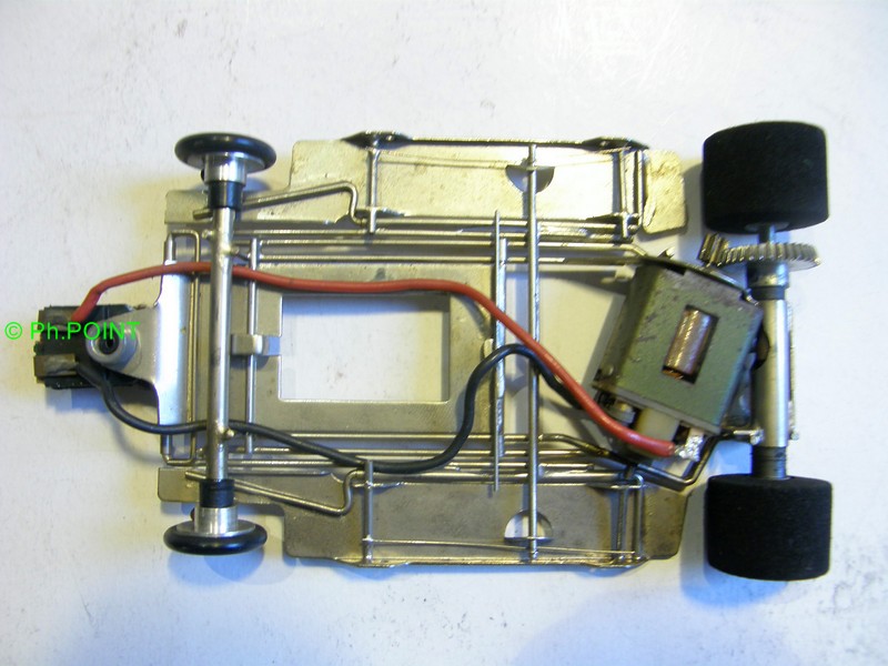

Je complète le dossier naissance de l'anglewinder avec 2 photos quelques années plus tard.
Dans les 2 cas des châssis Champion.
Si le tout premier AW était de type Hinged ce système va disparaitre au profit du bras de guide plus classique :
Malgré tout tous les systèmes précédents vont subir divers mélanges comme ce Champion qui mélange les cotés mobiles avec une articulation Iso placée juste en avant du moteur :
