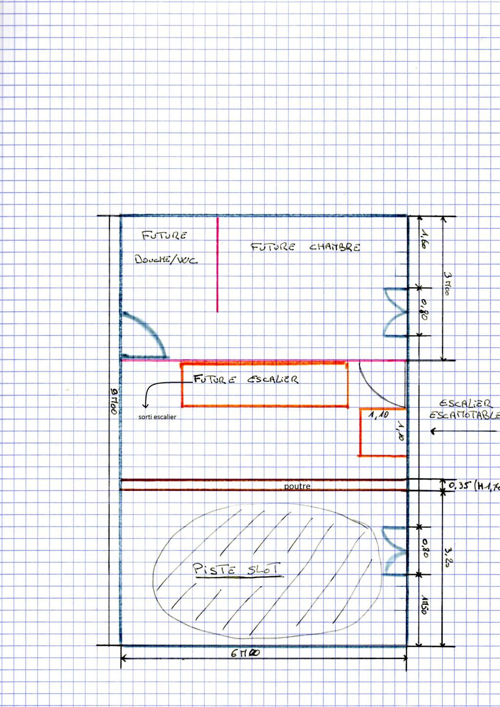

voila pépé ,les cotes des combles avec les futures travaux
PostPosted: Tue 17 Jan - 12:27 (2017)
PostPosted: Tue 17 Jan - 12:43 (2017) Reply with quote
Si je compte bien 4 carrés=1m donc 6mx3m25.
Tu ne peux pas élargir ? Car je suppose que la trappe va disparaitre ?
PostPosted: Tue 17 Jan - 12:52 (2017) Reply with quote
j'ai oublié ,mais oui 4 carrés  pour 1 mètre ,l'escalier escamotable devrai disparaître pour l'essai place a la porte de la chambre ,en marron il y a une poutre a 1m70 du sol .
5mx2.5m me sembler bien car il est possible de faire le tour facilement
PostPosted: Tue 17 Jan - 13:03 (2017) Reply with quote
Bah ce n'est pas très gênant, 1m70 ça va encore, dans mon ancienne maison il y avait la même mais à 90cm !!!
Ce serai dommage de ne pas profiter de cet espace pour ne pas faire une excroissance à la piste genre L, non ?

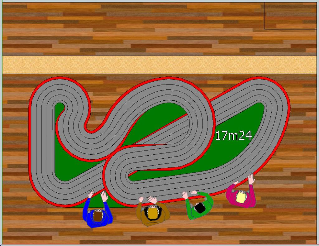

PostPosted: Wed 18 Jan - 21:27 (2017) Reply with quote
Ce n'était pas facile...
J'ai caché la poutre au-dessus de la piste pour dégager la vue.
J'ai essayé d’empiéter le moins possible de l'autre coté.
Il y a 50cm autour et 70cm au niveau des pilotes.
Bien sûr on peut tout modifier...
Plan général à la cote et piste seule.

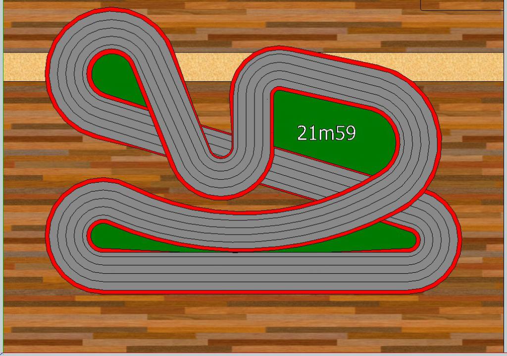

PostPosted: Wed 18 Jan - 22:15 (2017) Reply with quote
a voir ,mais au premier coup d’œil je suis moins fan Embarassed
PostPosted: Wed 18 Jan - 22:57 (2017) Reply with quote
Pour comparaison :

salut sloteuses et sloteurs
felicitation PP+ ! belle piste ! on sent ton style : piste roulante et technique !
je vais me faire tout de meme l'avocat du diable !
à mon sens je vois 3 problèmes en devenir :
1 - poste de ramassage au millieu des postes de pilotage : quand le marshall ramase, il se penche et empeche la visibilité du pilote de gauche et des 3 pilotes de droite
2 - distance de ramassage entre la parabolique et le virage devant les pilotes trop longue (dans un sens comme dans l'autre)
3 - j'ai compté 5 postes de ramassage pour 4 pilotes
on continue à y réflechir ou on arrete ?
en tout cas si c'est pas parfait, ça s'en approche fort ! bravo !!!
a bientôt autour de cette piste
bise aux sloteuses et poignée de main aux sloteurs

Tu sais Mooris si tu ne dis pas sur quel tracé tu réfléchis on ne peux pas comprendre  Mr. Green
Le nombre de ramasseurs sur une piste 4 voies est une illusion.
Si tu veux le même nombre de ramasseurs sur une telle piste il n'y a que 4 virages.
C'est un ovale Mort de Rire

re-salut !
je parle du dernier tracé 17.24 ml
bise
PostPosted: Thu 19 Jan - 23:13 (2017) Reply with quote
Alors oui, tu as raison ce tracé est plein de défauts au niveau des accès particulièrement mais à l'origine il fallait qu'il rentre dans l'espace dédié.
Je préfère l'autre qui est plus aéré et plus accessible et que l'on peut modifier.
Note que l'on peut aussi modifier le dernier, tant que rien n'est construit on fait ce que l'on veut...
Mais si tu regardes bien, les deux partent du même principe. Rolling Eyes

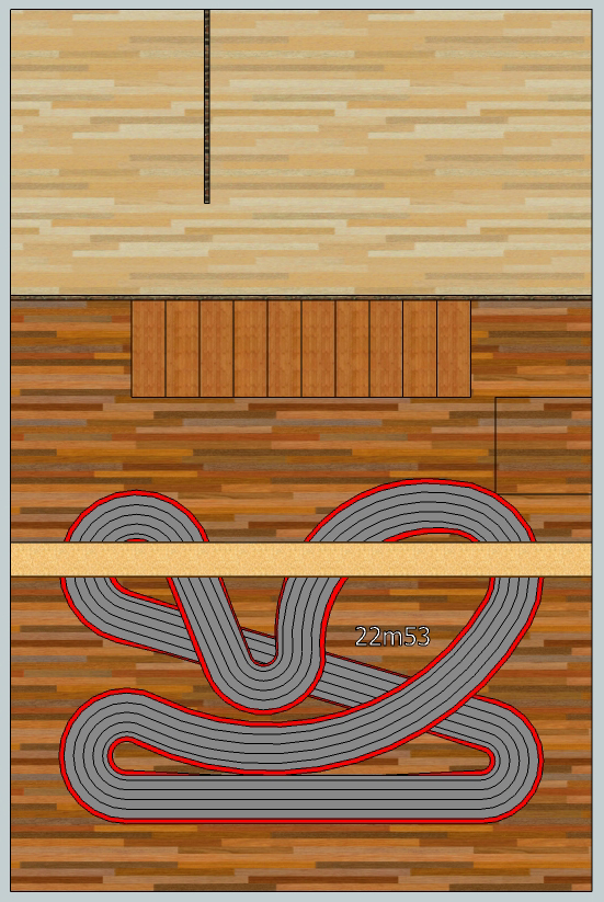

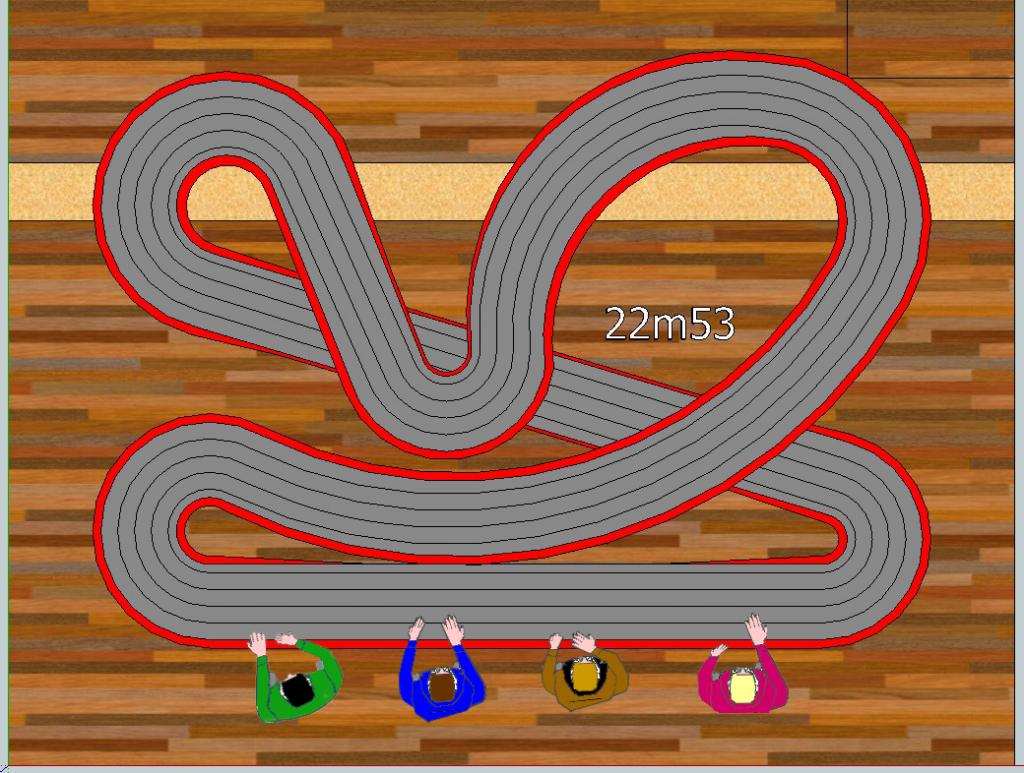

PostPosted: Fri 20 Jan - 00:13 (2017) Reply with quote
Compromis entre les deux...
