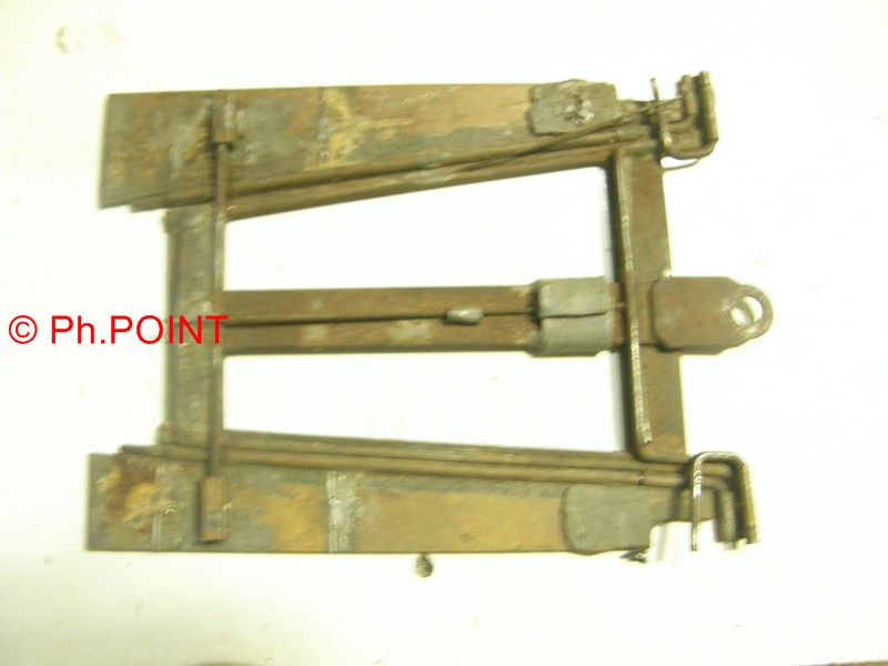

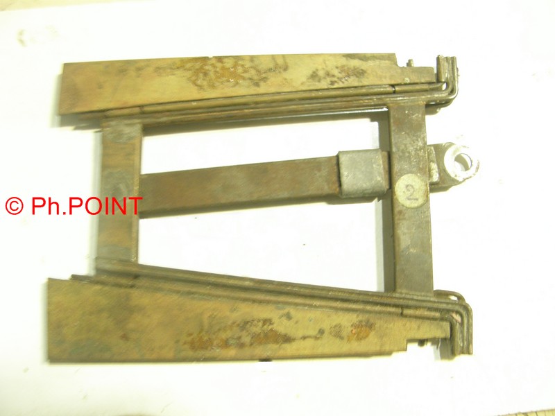

Quelle bande de niais qui croient ré-inventer le monde !!!
Allez hop retour en 1981...
Le guide est accroché sur un bras articulé à l'arrière sur un axe et pivote de droite à gauche entre une plaque et une corde à piano parallèle.
Un ressort le rappelle en ligne.
Mon châssis est devenu incomplet, j'ai dû pirater tout l'arrière pour en faire un autre probablement.
Ils n'ont rien inventé, je l'ai fait il y a 35 ans, j'en ai même fait plusieurs et je ne serai pas surpris que d'autres l'ai fait avant Rolling Eyes
http://slotracing30.xooit.org/image/110/5/6/3/1-5114057.jpg.htm
Mais dans tous les cas ce genre de montage est interdit dans tous règlements internationaux sérieux, le guide ne peut avoir qu'un débattement rotatif et à la limite vertical sans pour autant changer artificiellement la voie du modèle.
Car c'est bien de ça qu'il s'agit !!!

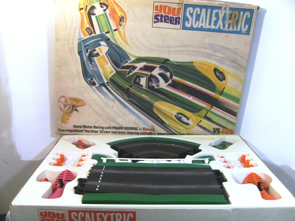

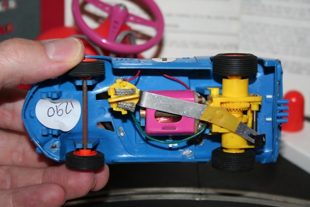

Scalex avait fait un système bizarre pour contourner des obstacles le "you steer" ou quelque chose comme ça
PostPosted: Wed 15 Nov - 20:32 (2017) Reply with quote
Oui, le You Steer était un système électrifié qui faisait passer le guide de gauche à droite avec un accélérateur spécial muni d'un volant.
Les autos passaient presque d'une voie sur celle d'à coté mais sans quitter sa rainure.
AMT avait sorti un système similaire au 1/24 en 1960, 10 ans auparavant.
Mais les autos pouvaient en plus changer de voie.
PostPosted: Thu 16 Nov - 09:46 (2017) Reply with quote
Aaaah le You steer ... quelle merveille !!! (sic)
pour voir de quoi qu'on cause (photos du net )
