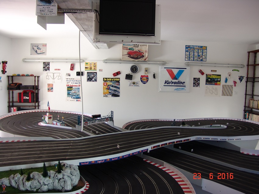

Un nouvel ancien circuit dans le VAR
En effet un circuit que les moins de 20 ans ne peuvent pas connaitre !
Le S.O.S (Sollies-pontoise Organisation de Scalextric) s’est replié lui-même dans des cartons de déménagement à la fin du siècle dernier et vient d’en ressortir tout seul comme un grand !
Même pas usé, l’ancien ! et il n’est plus à SOLLIES-PONT mais à HYERES et a donc été rebaptisé le H.O.S (Hyéroise Organisation de Scalextric) ! fallait y penser !!!
Le matos :
piste scalexrtric super 1/24, 6 voies, 23,61 mètres, analogique, comptage électronique Bitume Slot Racing, logiciel 4 pistes et logiciel et 6 pistes Bitume Slot Racing, 6 alimentations individuelles 0-15 volts, 0-3 ampères, feux avec séquences de départ, faux-départ et stop-course . La piste est très rapide malgré une ligne droite assez courte (3,78 mètres) ; les virages sont très larges (c’est du 1/24° : virage intérieur diamètre 61 cm environ, virage extérieur diamètre 163 cm environ) et un peu relevés pour certains. L’ensemble bénéficie d’un bon grip (d’après Bitume). Pour donner un ordre d’idée, la Clio NSR tourne en moins de 8 secondes (sortie de boite – la piste n’est ouverte que depuis 1 semaine)
la déco :
la déco (et une grande partie des finitions de structure, de peintures et de bordures) a été réalisée par Jean-Loup VENON de Bitume Slot Racing, sauf l’intérieur du virage des stands que Mooris a tenu à faire lui-même avec les anciens stands Scalex de l’époque ! Bofff !!! c’est que pour le souvenir ! Il faut dire que ça ne casse pas 4 pattes à un canard ! en plus la piste est équipée pour les courses de nuit avec des leds de couleurs dans chaque virage et sous les 3 passages de tunnels.
le club :
y’a pas ! pas de club pour le moment. La piste se trouve chez un vieux de la vieille qui s’appelle MOORIS. Pour le joindre : mooris@free.fr ; pour le bricolage il y a un établi comportant un large plan de travail, un lave main, plein de rangement et un frigo ! en fait y’a plus que la bière à amener !!!
les postes de pilotage :
chaque poste de pilotage est équipé de branchements normalisés (fiches bananes), d’une poignée (basique : j’ai des potos non-confirmés et 2 petits enfants débutants), une alimentation individuelle et des étagères (en sous-face de piste) pour poser sa bière, ses clefs de bagnole, son cendrier et ses clopes ! y’a pas confort là !!! on peut aussi y poser ses voitures en attente d’essai !
les marshalls
la piste permet de n’utiliser que 4 marshalls (ou 1 chief-marshall et 3 marshalls). Cela permet de tourner avec un petit nombre de pilotes+marshalls. De plus les postes de pilotage des voies interieures (2, 3, 4 et 5) peuvent être déportés aux points de ramassage. En essais libres à 4 pilotes ont peut donc tourner et ramasser sans avoir à se déplacer sans arrêt tout autour du circuit ! c’est un gros « plus » quand on tourne avec des « rookies » !!!!
