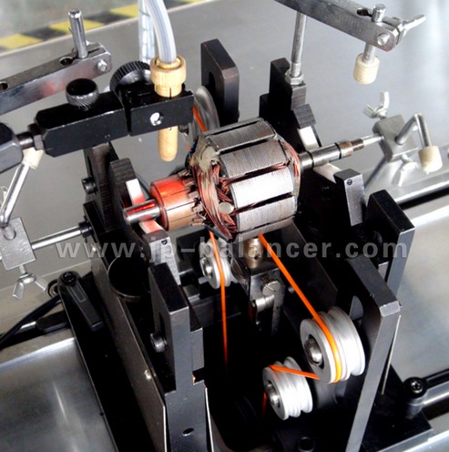

Le but au final, c'est de prendre du plaisir dans la pratique de notre passion et chacun fait aussi en fonction de son temps libre pour progresser. Par exemple pour ma part qui ait beaucoup de temps libre, je réfléchis en ce moment à un moyen d'équilibrer un induit dynamiquement en procédant par tâtonnement avec l'aide d'un accéléromètre de portable. Je ne sais pas si c'est possible mais j'essaie . C'est dans cet esprit de recherche que je pratique le slot et je crois que PP+ aussi mais en pire Mr. Green .

J'ai déjà vu des machines à équilibrer et ce sont quand même des engins assez particulier.
La machine te dit où il faut enlever la matière en fonction de la répartition de sa masse.
Un peu comme celles pour équilibrer les roues échelle 1 qui te disent où placer le plomb sur la périphérie mais aussi s'il doit être à l'intérieur ou à l'extérieur ainsi que le poids a ajouter.
