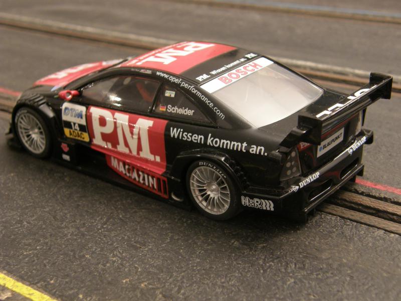

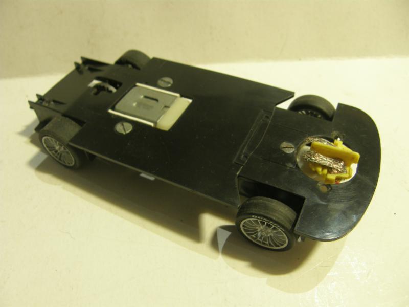

Je profite d'avoir une petite réparation à faire dans cette auto grâce à notre ami SportEuropeForEver à qui je l'ai prêtée à notre dernière course.
En effet le châssis faisant office de bas-volet à l'avant c'est lui qui prend tous les chocs et ceux-ci sont transmis aux puits de guide.
L'un des 2 à l'avant était donc cassé.
De même notre ami a forcé pour tenter de replacer le guide qui était sorti du logement et croyant qu'il était simplement clipsé a décollé la plaque support en appuyant le guide dessus.
Rien de bien grave en tous cas.
Cette auto est donc un petit assemblage très facile à faire même pour un débutant.
La seule difficulté consiste à bien aligner l'axe moteur et l'axe arrière au même niveau.
Le prix de revient est de quelques euros seulement.
La base est une maquette Revell Easykit un truc ultra simple qui se monte sans colle par encliquetage, maquette "à partir de 6 ans " !!! Mr. Green
De plus rien à peindre le modèle est tout prêt, déjà sérigraphié et de plus de très bonne qualité.

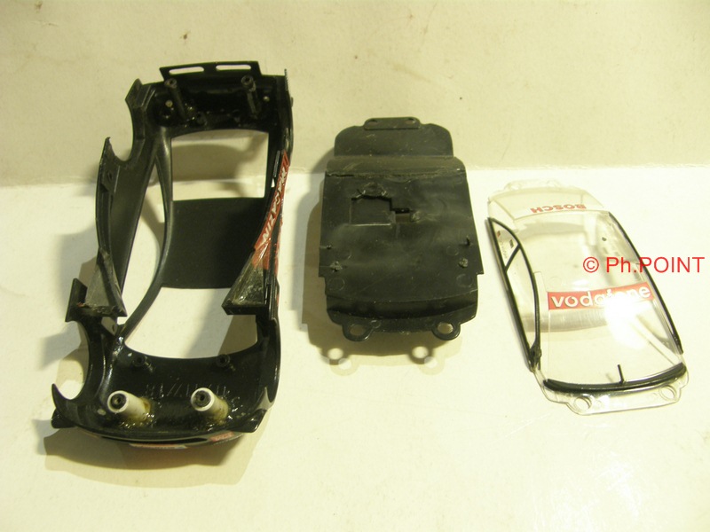

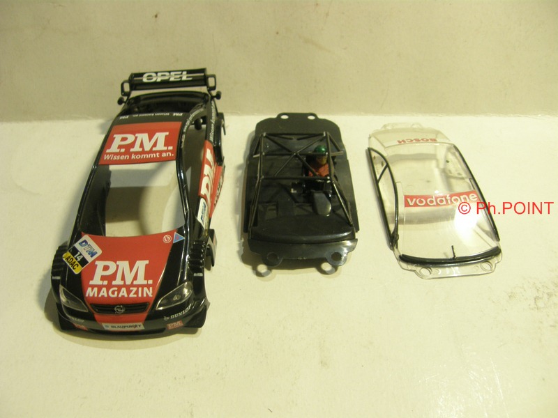

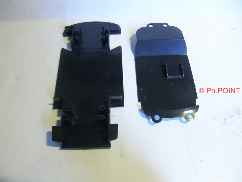

Le châssis d'origine et l'intérieur typique d'une auto de slot :
La carrosserie. Même les vitrages sont spécial slot dans un plastique souple incassable :

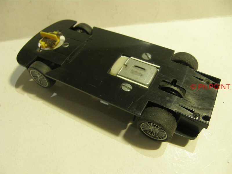

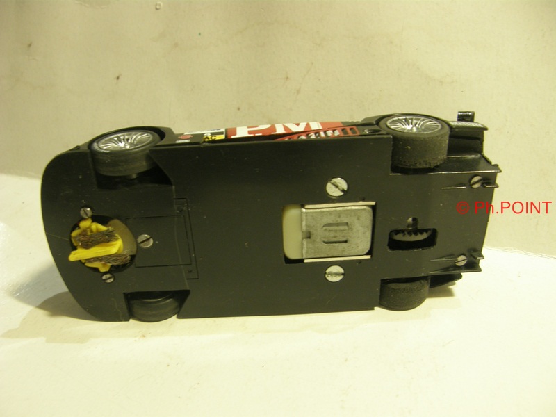

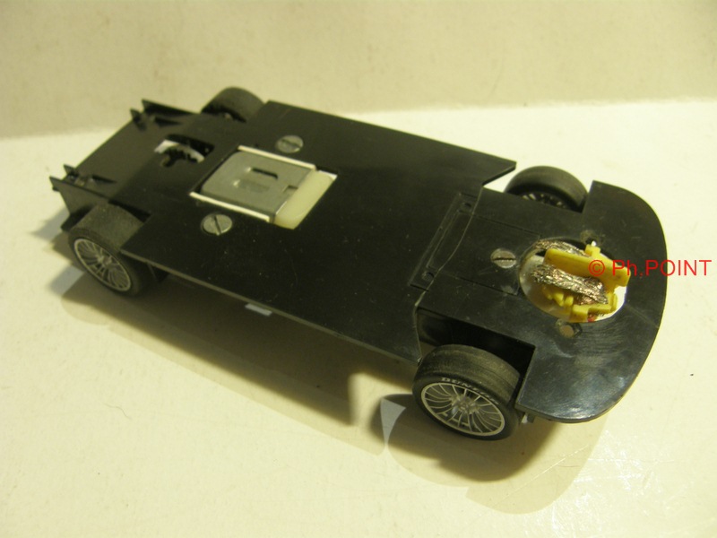

Le dessous. J'ai renforcé les puits de vis à l'avant :

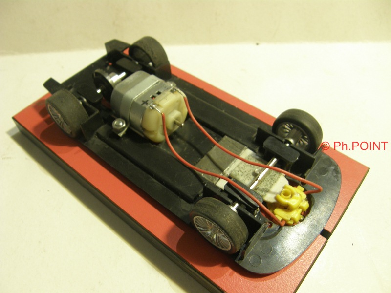

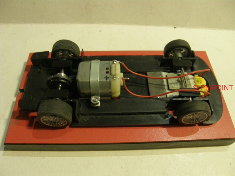

Le châssis est celui de la maquette ni plus ni moins.
J'ai collé 2 renforts en plastique noir en long de chaque coté du moteur pour le rigidifier.

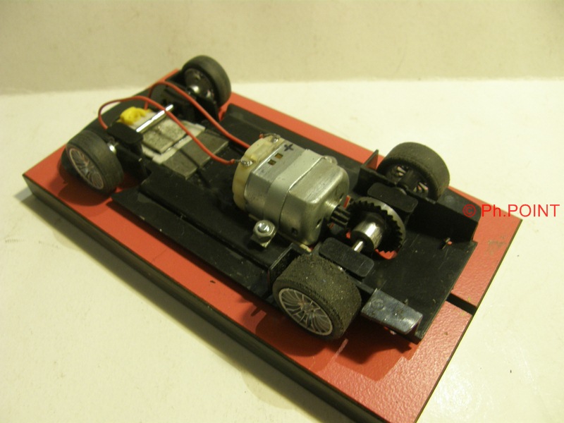

Le moteur provient d'une vieille Carrera Servo 1/32. Légèrement plus gros que le Mabuchi FA130 classique, il est parfait pour l'auto.
Il est maintenu par une patte en alu et une vis+écrou de chaque coté.
Ce système a l'avantage de permettre un réglage du moteur en hauteur pour s'aligner avec l'axe arrière tout simplement en plaçant une cale en dessous.
La couronne est une Cox des 60's.

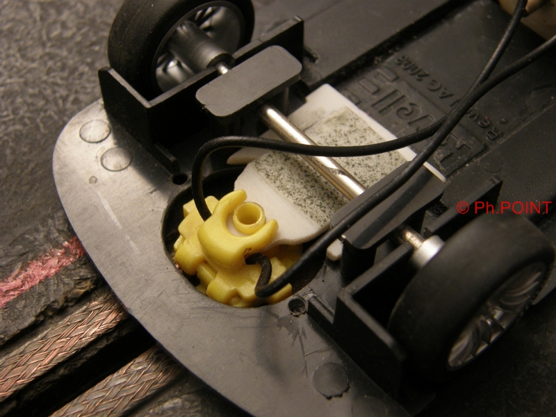

Le guide est une récupération d'un vieux guide Scalex.
Une simple plaquette percée et collée sur une autre pour règler la hauteur du guide.

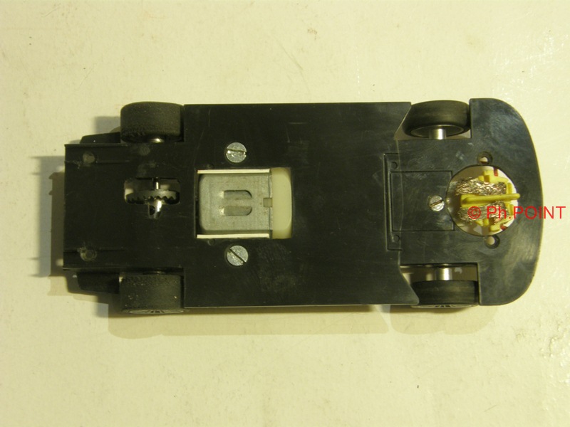

Les axes sont maintenus par les fixations d'origine de la maquette, une plaquette encliquetée de chaque coté.
J'ai percé 4 trous dans le châssis en face des puits de vis.
Après que le support de guide fut décollé par Alain il y a 15 jours j'ai ajouté par en dessous une vis de 2mm à travers les 3 épaisseurs.
Une fente pour laisser passer la couronne.
