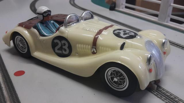

Sur la photo que tu montre, la carrosseries est en lexan? Elle parait épaisse...

C'est une White Point si je ne m'abuse.
Pas du Lexan (marque déposée) qui est un polycarbonate mais du PET ou PETG qui est un polyéthylène, 2 matières très différentes.
Les WP sont les coques que nous utilisons sur les châssis K&B à Aubais.

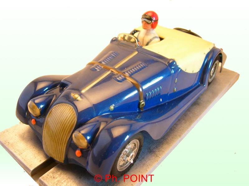

C'est du White Point la Morgan ( copie de la PACTRA ) , c'est du PMMA . Je suis pas sur qu'ont trouvent beaucoup de caro slot en polycarbonate , plus généralement appelé LEXAN .

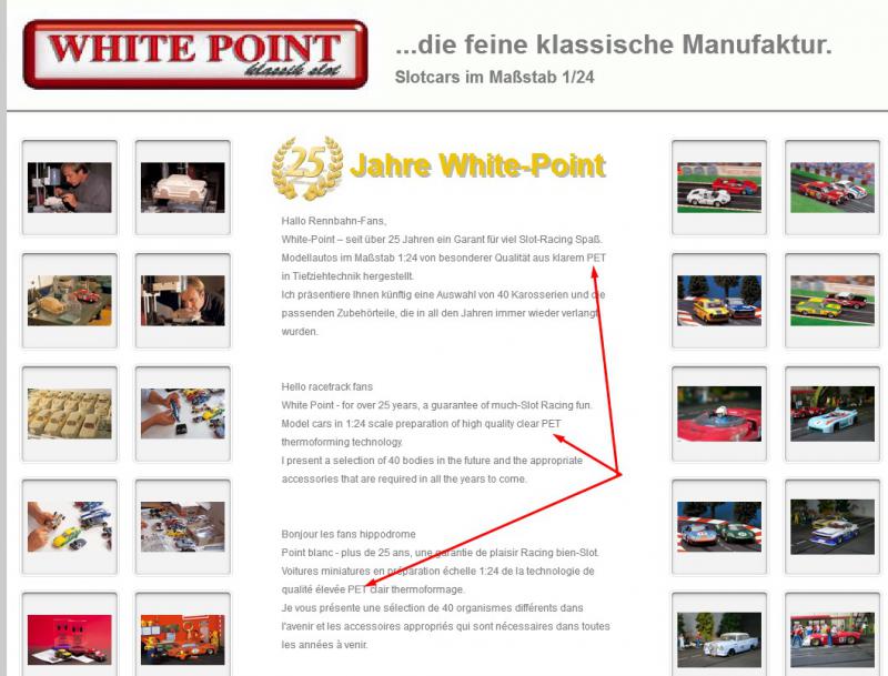

Tiens ? Il m'avait semblé lire quelque part que les WP étaient en PET...

Je pense pas , elle casse plutôt facilement ... j'essaie d'avoir l'info .

  • oui , c'est bien marqué sur sa pub  j'ai quand même un doute ...
PostPosted: Thu 25 Jan - 18:31 (2018) Reply with quote
Le PET ça casse aussi si c'est de la que vient ton doute...

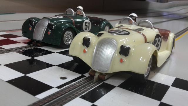

Pour le plaisir des yeux ...
