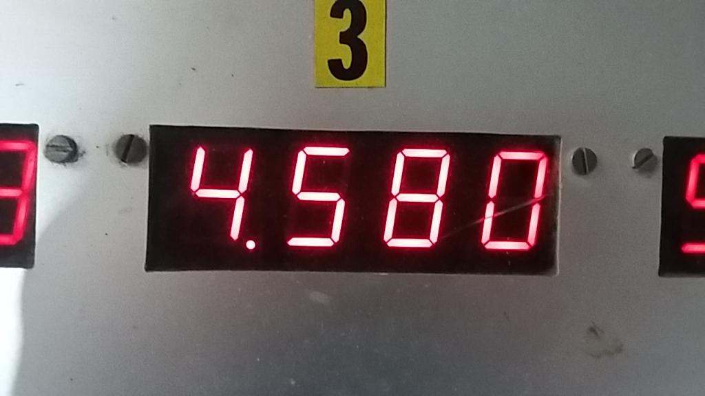

Sinon Henry été en forme aujourd'hui
Châssis JK C43 avec Hawk 6, 1,6mm de garde au sol
