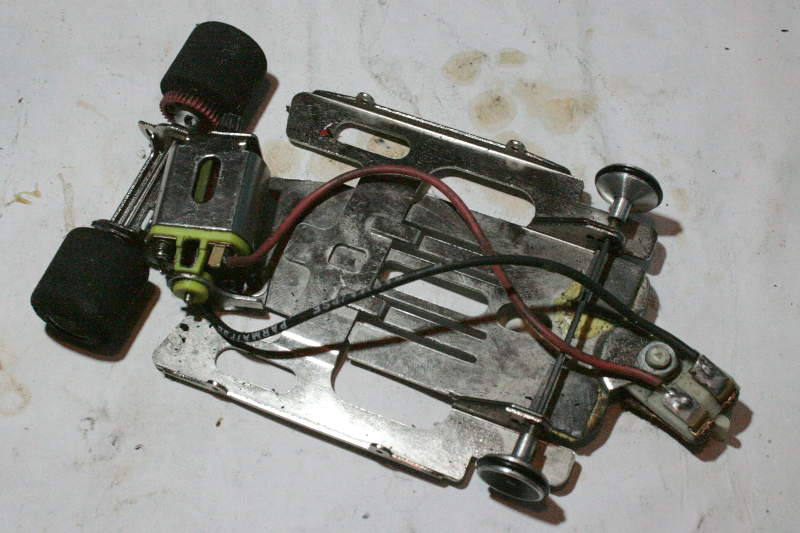

Ensuite je possède un JK 25 avec moteur Hawk 6
Là c'est un cran au dessus, comme le dit Jeanluc.
Meilleure tenue, le moteur pousse un peu plus que le Parma. Mais ce n'est pas si pointu que cela à piloter.
Au contraire je dirais que l'on se sent plus serin.
On voit déjà l'approche compétition/client avec les roues avant très light, le moteur soudé, le guide pour les fils, etc...
On peut facilement tourner 3/10ème plus vite qu'avec un Parma et peut-être plus :

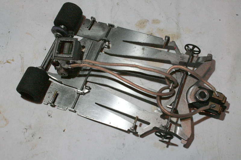

Enfin le dernier que je viens d'acheter est le JK 21
Le l'ai pris parce qu'Henry4 en voulait un et du coup je me suis dit que ce serait sympa d'avoir le même.
Je ne l'ai pas encore monté, mais je vais tacher qu'il soit prêt pour samedi.
Toujours un moteur hawk 6.
Ici le moteur se monte avec des vis...

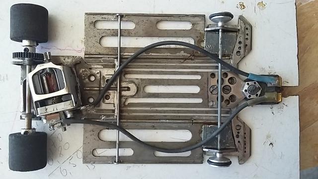

Après il y a ça, mais là je suis hors sujet :

Sinon, moi j'aime bien le dernier chassis présenté ci-dessus, ca sent bon les années 80. Okay
PostPosted: Mon 14 Nov - 13:08 (2016) Reply with quote
Jp le dernier chassis c'est quoi du sport europe ou scratch ?
PostPosted: Mon 14 Nov - 13:40 (2016) Reply with quote
Les châssis Europe ne concerne que le 1/32.
Il n'existe pas de châssis de cette catégorie fabriqués en série, trop complexe.
Donc ce sont des scratchs d'office Rolling Eyes
PostPosted: Mon 14 Nov - 17:25 (2016) Reply with quote
Je me suis mal exprimé, je voulais savoir si c'était un scratch 1/24 ou 1/32 comme on a pas d'echelle.
PostPosted: Mon 14 Nov - 17:30 (2016) Reply with quote
OK, c'est du 1/24.
Avec un peu d'habitude, l'éloignement du moteur par rapport au guide te donne l'échelle.
