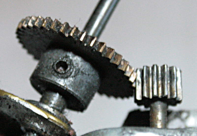

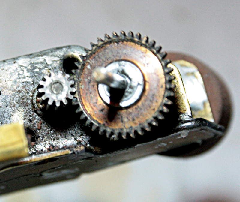

Sur la Plus que j'utilise actuellement et que tu as eu en main samedi dernier j'ai un rapport de 3:1
13 x 39.
A Aubais je la trouve vraiment très bien. Il me semble que cette transmission est bien adaptée à cette piste.
Par contre à Pont ça mouline trop.
Tu posais des questions sur la matière. Je crois qu'il faut trouver le bon "accord". Ici c'est une très vieille couronne en laiton ou un métal voisin et un pignon en acier.
Sur des châssis Parma j'ai eu de très bon résultat avec des couronnes en plastique, mais cela peut dépendre de la qualité.
On voit sur les photos que les dents ont pris leur place. C'est la couronne qui s'est faite au pignon.
