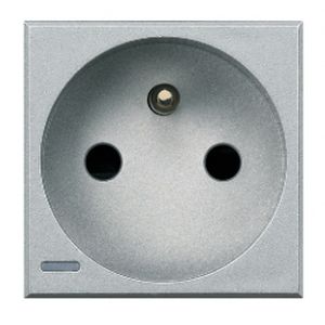

La connexion des xlr est identique à celle des 2P+T.

Et pour finir, je ne vois pas la ressemblance de l'XLR avec la prise ménagère.
Source Wiki

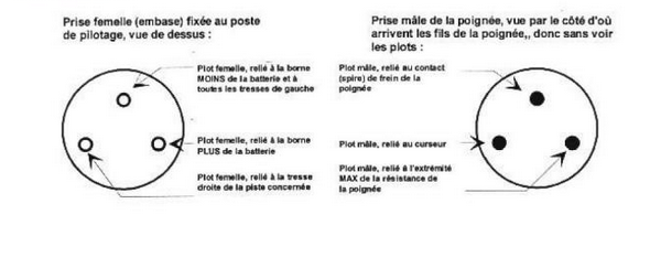

Pour info, si je me souviens bien, à Pont le brochage est le suivant:
- 1 Piste
- 2 + Positif alim
- 3 - Négatif alim/frein
T'es sûr ?

Connections dossier FFSR ici dernière page : http://slotracing30.xooit.org/t233-essai.htm
Copie :
Identique :
Rouge = négatif (moins alim) = frein
Noir = piste (tresse de droite)
Blanc = positif (plus alim)
