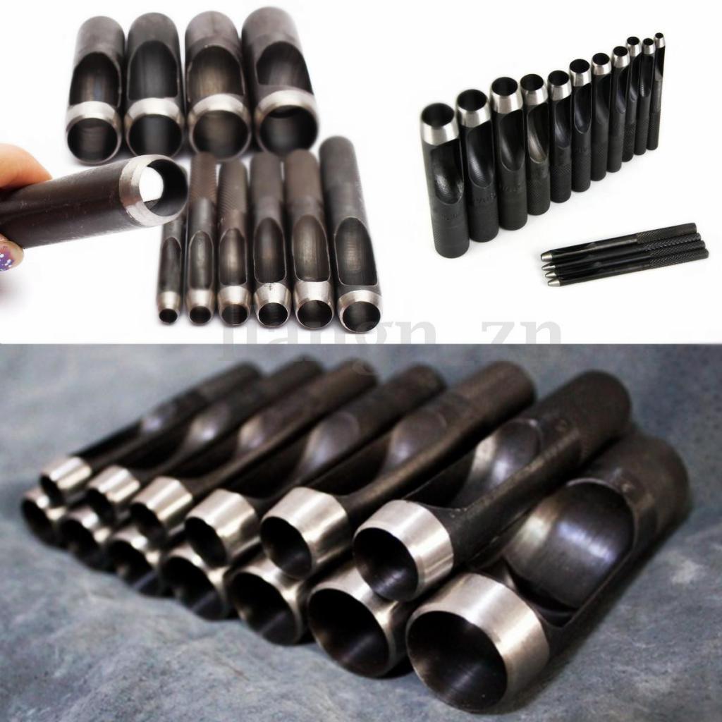

est ce que vous avez tester l'emporte pièces poinçon a frapper pour découper le centre des pneus mousse  ? ca marche ou pas ?
PostPosted: Tue 25 Oct - 12:24 (2016)
PostPosted: Tue 25 Oct - 13:12 (2016) Reply with quote
Oui ça marche.
Tu peux aussi le monter sur une perceuse à colonne en le faisant tourner.
Faut trouver la bonne vitesse.
Avec certaines mousses faut ajouter de l'eau à la coupe.
Mais dans les 2 cas la coupe est rarement droite.
Ce qui en fait n'a pas une grande importance puisque après il faut les tourner... Rolling Eyes

j'en rajoute une , en 8 / 9 ou 10 mm

bin facile ,en quel diamètre pour le bon montage sur la jantes (pour une plus ) un peu plus grand que le diamètre ,le même diamètre ou bien plus petit ...
PostPosted: Tue 25 Oct - 14:01 (2016) Reply with quote
Faut que ça rentre un peu en force.
C'est aussi bien sûr fonction du diamètre des jantes.
