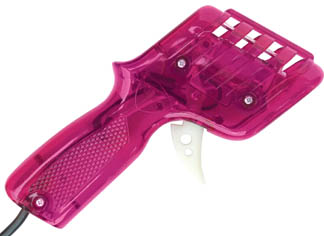

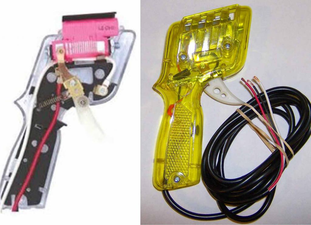

PostPosted: Mon 13 Nov - 13:31 (2017) Reply with quote
La turbo a une résistance avec un double tube, ce qui permet d'y glisser un refroidisseur, mais surtout elle a unbcontact de max et de frein.
PostPosted: Mon 13 Nov - 13:47 (2017) Reply with quote
Mikey a répondu entre temps.
Tant pis Mr. Green
Mais tu sais on peut mettre un radiateur sur une résistance simple barrel.
Celui-ci remplace la vis tout simplement.
De mémoire la Sebring est une amélioration de la version basique appelée Eco.
La turbo est différente.
Il y a un châssis alu à l'intérieur qui porte tous les composants à la place d'un simple bout de métal.
La gâchette est montée sur paliers (que l'on peut remplacer par des roulements), gâchette plus ergonomique, résistance double barre donc mieux refroidie, un contact supplémentaire de butée pour le "à fond"  et un contact supplémentaire de butée pour le frein.
Ce châssis est aussi prévu pour pouvoir recevoir des micro-switchs supplémentaires pour le "à fond" et le frein.
C'est très visible sur les photos :
