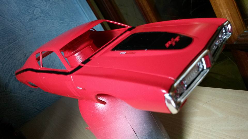

en attendant ,je continu  l'AMT
PostPosted: Sun 9 Oct - 18:23 (2016) Reply with quote
j avance doucement mais surement
PostPosted: Wed 12 Oct - 19:02 (2016) Reply with quote
presque la fin

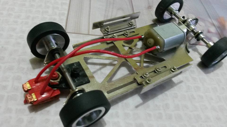

test d'un guide scaleauto 1/24 plus des fils silicone en 20awg.
manque plus que l'aileron ,la lame avant et les phares avant...
PostPosted: Wed 12 Oct - 19:19 (2016) Reply with quote
C'est bien avancé  Okay

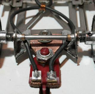

Soudes tes fils sur 2 petites pattes laiton enfoncées en même temps que les tresses dans le guide.
Ca évite qu'ils se coupent à ras du guide et de plus ainsi ils partent à l'horizontal.
Tu trouveras plein d'exemple sur le forum sur différents types de châssis.
N'oublies pas de coller tes paliers, surtout à l'arrière et faisant tourner doucement le moteur pour qu'ils s'alignent pendant le collage.
Tu peux aussi remplacer les bagues de butée sur l'axe arrière par un bout de tube plastique ou alu, ça au moins ça ne se desserre pas en fusillant la transmission... Rolling Eyes
PostPosted: Wed 12 Oct - 21:35 (2016) Reply with quote
je prend note grand chef ,merci pour l'info et demain je m'en occupe promis ...
PostPosted: Thu 13 Oct - 18:20 (2016) Reply with quote

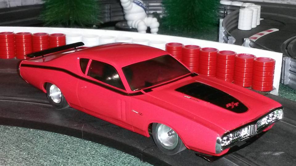

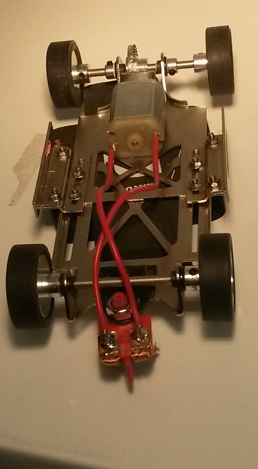

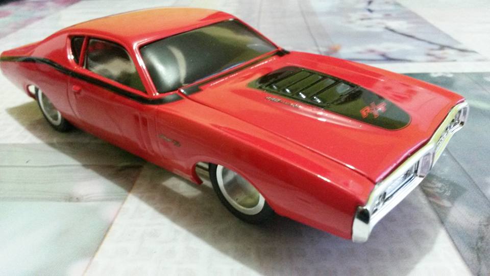

voila une partie des travaux rectifier (pour le guide surtout ) et la carrosserie enfin finie .
PostPosted: Thu 13 Oct - 19:36 (2016) Reply with quote
Très bien et très belle.
Ton guide revient-il bien tout seul en ligne droite ?
Sinon il te faut des fils un peu plus longs qui forment un cœur comme ici par exemple.
N'oublie pas non plus de mettre un peu de verni sur les filetages des vis sinon les pattes du châssis risque de se desserrer en roulant.
PostPosted: Thu 13 Oct - 20:07 (2016) Reply with quote
le guide mérite un bon rodage car il bouge pas très bien et des que je le soulage un tout petit peux il a du jeu ... et pour les vis ,elles sont toute monter avec du frein filet donc normalement ,ok.
PostPosted: Thu 13 Oct - 20:13 (2016) Reply with quote
Il faut bien serrer le guide assez fort pour le bloquer mais sans casser l'axe bien sûr pour qu'il prenne bien sa place.
Et ensuite desserrer pour le rendre libre.
PostPosted: Thu 13 Oct - 20:33 (2016) Reply with quote
perso , je pense plus a un probleme d'épaisseur du support de guide (carbone) mais j'y réfléchi.
PostPosted: Thu 13 Oct - 21:53 (2016) Reply with quote
Plus c'est épais mieux il est guidé...
PostPosted: Sun 23 Oct - 10:53 (2016) Reply with quote
hier , continuation de la préparation (gros merci au nordiste  ) et bonne petite bourre avec   (et surtout avec JP  )
prochaine étape bidouille du support de guide ,de la transmission et surtout travaille au corps (de madame ) pour une poignée allemande  Crying or Very sad Rolling Eyes Crying or Very sad
