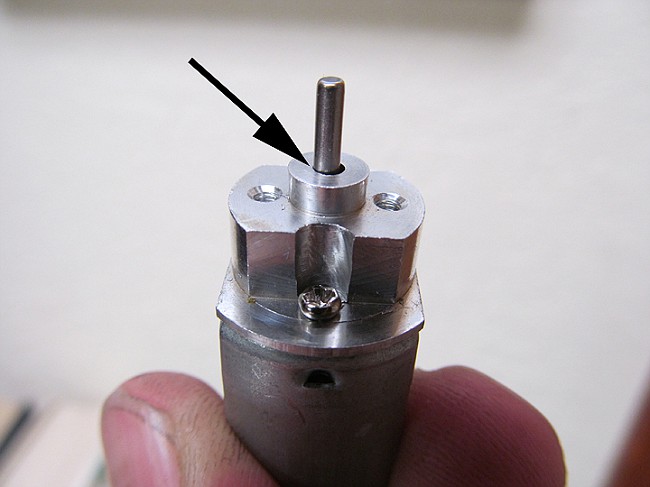

Un sujet non abordé jusqu'ici :
- Méfiance que les vis de la cage ne touchent pas le bobinage. C'est arrivé sur l'auto de Lapin la semaine dernière
- Attention aussi à la pièce en alu fixée sur le moteur. Le trou dans lequel passe l'axe est souvent mal centré.
C'est arrivé sur plusieurs autos dont la mienne.
Quand on sert les vis de fixation sur la cage l'axe moteur est bloqué par la pièce en alu.
Il suffit de repercer ce trou à 3mm et plus de problème.
Crédit photo Jairus

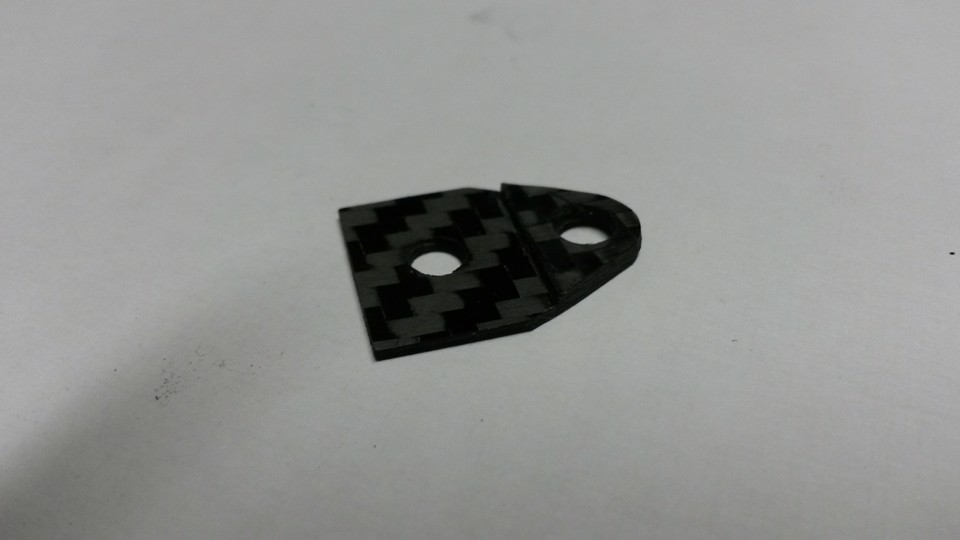

pneu slotcarstyres en commande et petite pièce pour le guide en fabrication ,le projet avance bien...

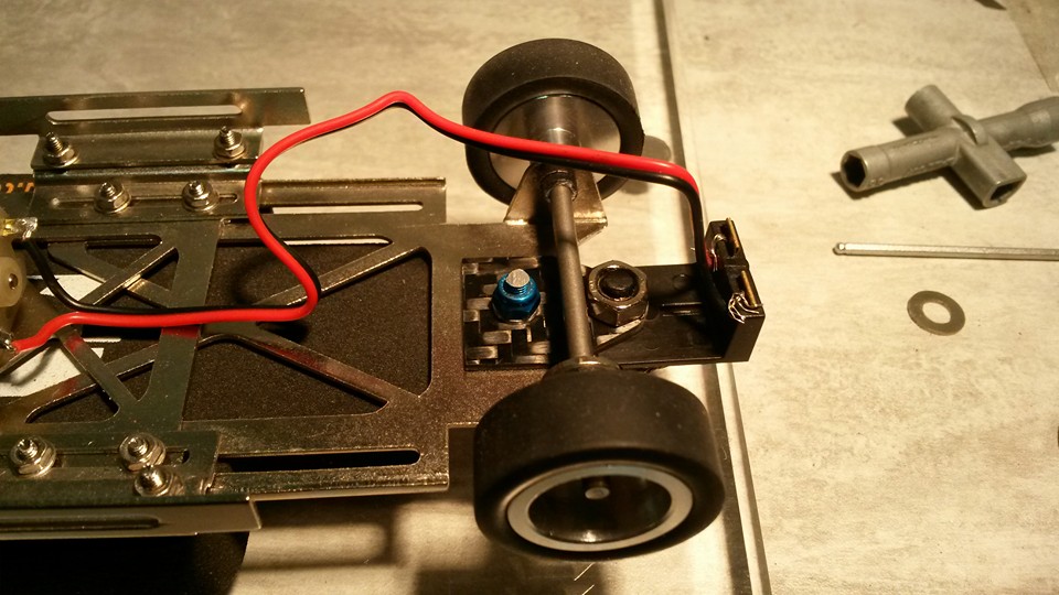

PostPosted: Fri 30 Sep - 21:04 (2016) Reply with quote
voila, la bricole du jour
PostPosted: Fri 30 Sep - 22:10 (2016) Reply with quote
Bien joué Mickael, mais ne te prends pas trop la tête avec le guide fourni avec la voiture.
Fais les réglages avec celui de la Plus. Je t'en amènerais un pour les Slot Days.
Voir ici
PostPosted: Fri 30 Sep - 22:15 (2016) Reply with quote
Voir ici
lecture directe dans mais penser    tu est  trop fort ,merci JP
