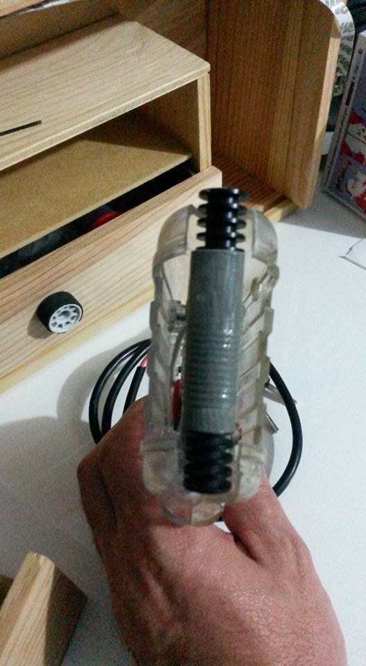

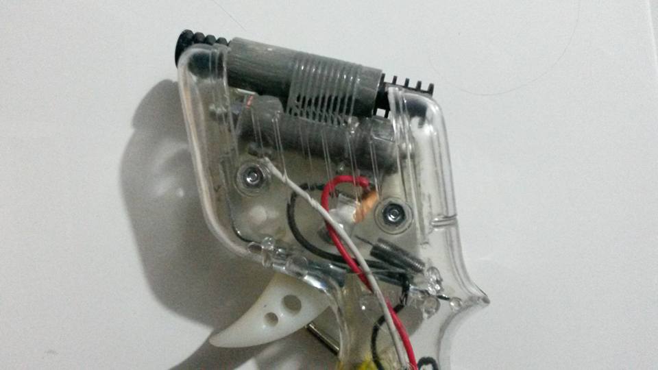

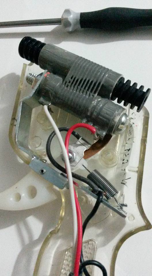

bim 3ohms directe pour la plus et pt'etre pour une parma 1/24  bricoler sur la base d'une parma eco (oui j'ai juste changer la résistance et adapter la coque)
PostPosted: Sat 12 Nov - 17:44 (2016) Reply with quote
Beau travail Mickael.
Tu m'impressionnes par ta capacité à adapter.
Rien d’exceptionnel dira PP.
Si au contraire de nos jours plus grand monde ne se lance dans la moindre moindre modification.
Tu me rappelles mes jeunes années Mort de Rire
il me semble voir, à travers la coque, que tu as fais une patte pour fixer le fil noir sur le curseur.
Le fil d'origine de la poignée est souvent assez rigide et peut entraver le mouvement du curseur..
Si c'est le cas, soude directement le fil d'origine sur le support métallique et repart ver le curseur avec une tresse de masse ou un fil plus souple. Mr. Green

ravi ,moi j’espère juste être passionner comme toi plus tard .
la patte est d'origine dans la éco ,pour le fil relais  il est plus souple que les autres donc j'ai laisser tel quel.
PostPosted: Sat 12 Nov - 23:12 (2016) Reply with quote
D'accord avec JP pour le fil de masse  Okay

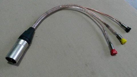

histoire de pouvoir se connecter a la piste de pont ,moi aussi j'ai bricoler une pieuvre ...
PostPosted: Tue 22 Nov - 11:37 (2016) Reply with quote
Très bien, c'est ce qu'il fallait faire  Okay

par contre j'ai connecter le: noir sur 3, rouge sur 2 et jaune sur 1 mais le branchement est différant sur d'autre site ???  j'ai bon ou pas ?
PostPosted: Tue 22 Nov - 11:58 (2016) Reply with quote
La connexion correcte est celle donnée dans le sujet FFSR.

donc j'ai changer pour 1/noir , 2/jaune et 3/rouge .
