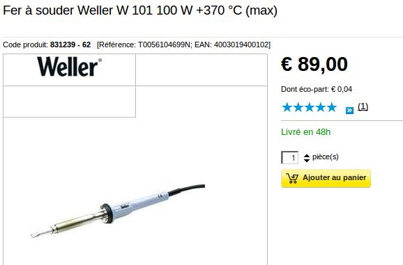

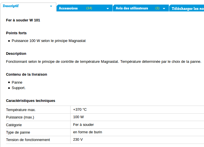

Pour notre passion la Rolls des fers est le Weller W101, une marque plutôt destinée aux professionnels.
C'est un fer de 100W de type magnastat à température régulée par la panne.
Ce type de fer est intéressant pour ceux qui veulent construire des châssis laiton, châssis avec de grosses masses de métal difficile à faire monter à la température de fusion de l'étain.

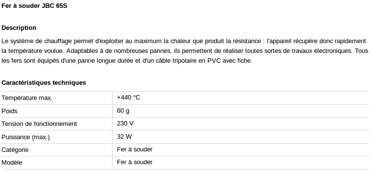

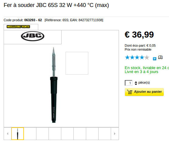

Un autre modèle très intéressant et plus économique est le JBC 65S.
Moins puissant pour faire chauffer de grosses pièces même si j'ai quand même construit des châssis aussi avec celui là.
Différence faut attendre un peu pour que les grosses pièces à souder montent en température.
Pour tout le reste, fils, pignon, paliers etc aucun problème.
