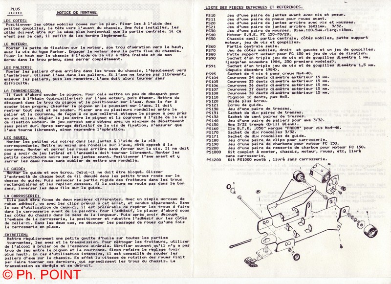

Cette notice n'est pas celle d'origine de 84 puisque les années 84/85/86 y sont mentionnées sur la page de garde donc c'est 1987.
Dimensions A4, recto verso pliée en 2.
A noter pour ceux qui le connaissent que le plan était dû à François C.
Ceux qui veulent l'original, meilleure définition et sans copyright, envoi par MP uniquement... Okay
Référence PS1000.

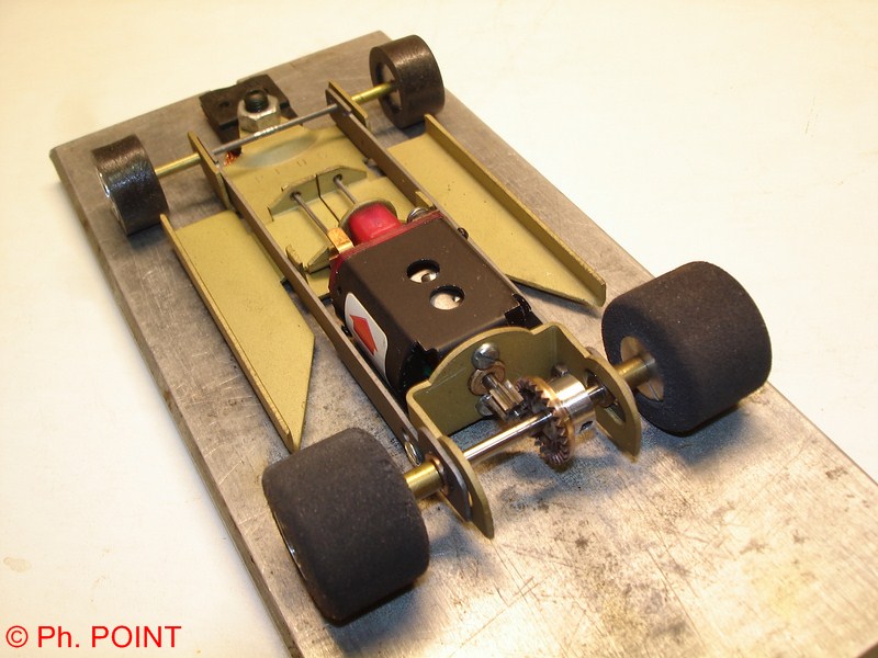

Première version :
Deuxième version renforcée.
Dans certains documents de l'époque elle est appelée Mk2 mais n'a même jamais eu de référence différente.
Les trous visibles sur la photo du dessus dans les côtés mobiles ont disparus.

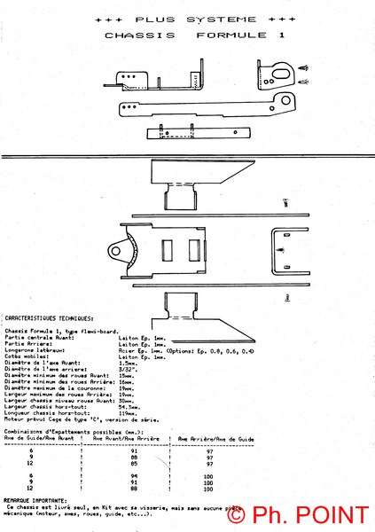

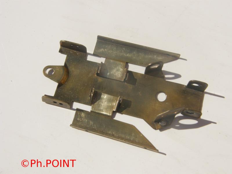

En 1986 à la demande du propriétaire d'une piste commerciale (location) un châssis de Formule 1 est réalisé.
50 châssis seront emboutis puis expédiés mais le fabricant (un artisan) n'en verra jamais un centime et la série s'arrêtera là.
Seul un document comportant les caractéristiques du châssis existe.
Ces châssis n'ont jamais été vendus en pièces détachées hors ce client.
La fourniture des pièces complémentaires pour réaliser le kit complet était à la charge de ce client ainsi que la notice de montage.
Ce châssis porte la référence PS3000 :
