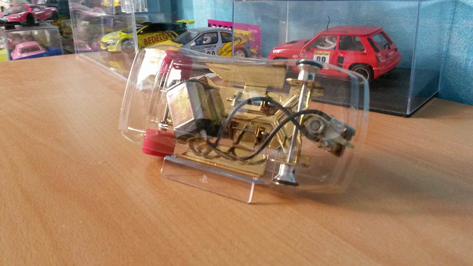

Pour que l'oeuvre d'art soit parfaite il te manque ceci
PostPosted: Mon 29 Aug - 20:45 (2016) Reply with quote
J'en veux, ça existe encore?
pour les pneus j'en cherche ,t’inquiète ...
PostPosted: Mon 29 Aug - 21:09 (2016) Reply with quote
Oui bien sûr c'est toujours utilisé.
Dans les 60's il n'existait que 2 tailles.
Une très courte (2cm) et une plus grande qui sera utilisé par Parma jusqu'au moins les 80's sur les châssis Womp-womp 1/32.
Parma en produit toujours (voir leur site) mais est-ce toujours la même longueur ? je ne sais pas.
JK en produit aussi et semble moins cher que les Parma.
Voir ici mais lequel est le bon ? [url:8079047bbf=http://www.ncphobbies.com/body-clips-1/24-chassis-parts/]http://www.ncphobbies.com/body-clips-1/24-chassis-parts/[/url:8079047bbf]
Les clips pour les châssis Plus sont les mêmes que pour les Womp Parma.

J'ai des clips pour les carrosseries, 2 ou 3 paires
Première chose, s'ils rentrent parfaitement dans les châssis Parma, je n'ai pas réussi, sans forcer exagérément, à les mettre sur le châssis Plus.
D'autre part à moins de renforcer ta carrosserie avec des plaques de mylar utilisés pour les wing car, elle va se déchirer rapidement dans les chocs.
Je n'ai jamais utilisé autre chose que du scotch bien appliqué sur un châssis et une carrosserie propre.
Pour les roues que tu cites, elles sont faites pour des châssis au 1/24 et font 20 mm.
Elles ne rentrent pas dans la Plus.
La solution la moins chère pour les pneus est d'acheter de la mousse en bande.
J'en ai pris 20 mètres. Le rouleau est chez PP.
Tu attends un peu et à l'occasion on t'en passe 1 mètre = 2 €
Avec 1 mètre tu peux faire jusqu’à 20 paires de pneus.
Bien sur il te faut des jantes. Mais avec 2 ou 3 paires cela fait largement l'affaire.
Des jantes alu de 16 mm j'en ai plein.
PostPosted: Thu 1 Sep - 19:32 (2016) Reply with quote
j’écoute les conseils (alors scotch et non clips) et donc je vais attendre de vous revoir (pt'etre au slot day's)pour de la mousse et si tu veut bien te séparer d'une paire de jante au passage
PostPosted: Thu 1 Sep - 20:59 (2016) Reply with quote
Les jantes de 16mm il faut chercher chez Betta ou SCD en GB.
http://www.bettaandclassic.com/wheels1.htm
http://www.chaskeelingscd.co.uk/wheels_hubs_tyres.htm
Les jantes 1/24 sont bien sûr trop larges comme l'a dit JP.
Sinon la mousse est ici effectivement.
Pour les clips la côte d'origine est très difficile à reproduire dans le châssis. Il faut légèrement ovaliser l'un des trous d'1 ou 2/10° pour que ça rentre.
Effectivement les carrosseries peuvent se déchirer car les Betta sont plus fines que les Parma.
Mais il existe 2 ou 3 épaisseurs chez Betta et tout le monde utilise la plus fine, voilà l'erreur.
Un simple scotch renforcé à l'intérieur de la coque et le problème est résolu... Rolling Eyes

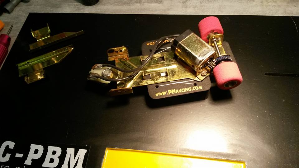

donc après démontage complet de l'axe avant ,les cotes mobile laiton ,le  tremblement est toujours la ? j'ai nettoyer le pignon moteur a la brosse métallique,  huiler les paliers moteur et d'axes j'ai toujours le bruit métallique
une idée pour résoudre mon  probleme ?
PostPosted: Thu 27 Oct - 16:41 (2016) Reply with quote
Sur ta 1° photo en page 1 il semble y avoir une couronne Faas en bronze.
Elle était morte ?
C'est quoi la nouvelle couronne ? C'est la bonne denture (64 pitch) ?
Il n'y a pas de jeu dans les paliers arrière ni dans celui du moteur coté pignon ?
S'il y a un bruit métallique c'est qu'il vient de la transmission, quasi certain...
Ca tourne facilement à la main ?
As tu essayer de le faire tourner à l'envers ?
PostPosted: Thu 27 Oct - 17:10 (2016) Reply with quote
-pour la couronne il n'y a pas eu de changement (toujours en plastique depuis le début) et les dents semble de la même denture .
-pour le jeu ,il n'y en a pas plus que sa .
-elle semble être suffisamment libre (a mon  gout )
-non pas essayer ( mais j'y vais de suite )
mon ressenti pour le bruit ,et qu'il vient du moteur ??? (comme si il vibrer), mais vraiment pas sur .

fais le tourner tout seul tu sauras si c'est lui
PostPosted: Thu 27 Oct - 19:53 (2016) Reply with quote

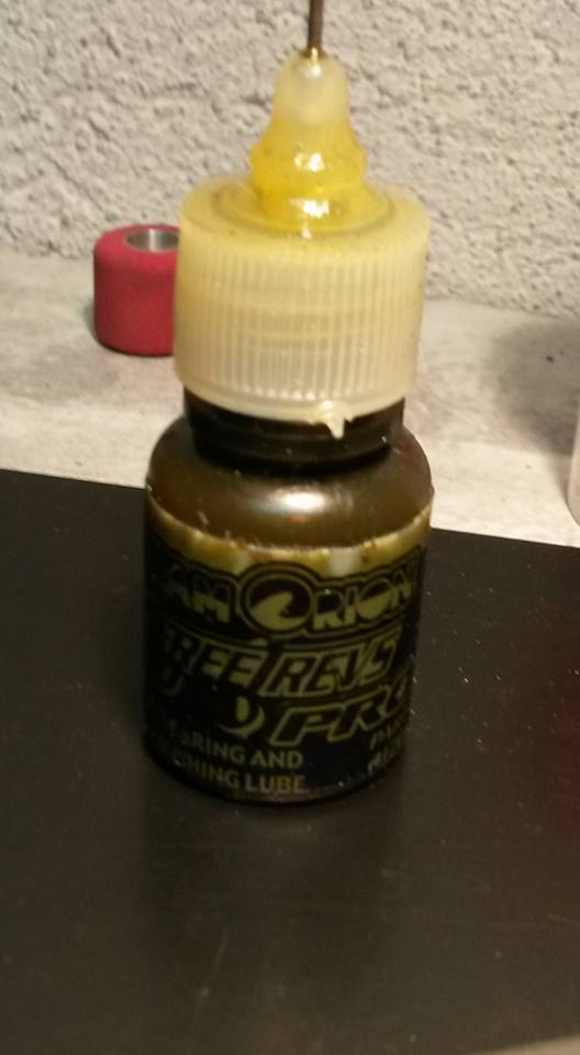

a vide il fait un tout petit bruit suivant la vitesse de rotation .
j'y est coller de l'huile pour bagues/roulements team orion
et pour les bagues d'axe arrière , un petit nettoyage/rodage au dentifrice puis huilage avec la même huile et la bingo presque plus de bruit (il me semble ,sur ma micro piste )
par Sécurité j'ai commander  un moteur JK hawk6 , 1 pignon ARP de 12dts en 64dp et deux couronnes JK de 35 et 36 dts en 64 dts
et voila , bientôt prés ,moi aussi .
