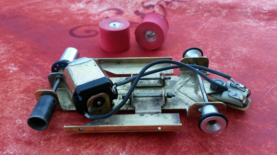

comme j'y connais pas grand chose en slot ,je crée mon poste a moi .
tout débute au slot day (y a 1 an) en rencontrant 2 fous ,avec des voitures ferraille toute bizarre depuis j'en rêve et la bingo je trouve des carrosseries...
malheureusement il y en a qu'une qui va  Sad Sad Sad Sad Sad
et voila que lundi je trouve ça , merci JP
et comme j'aime pas Joséphine ange gardien ,direction le garage et bricolage des pneus arr
et bientôt la suite sur mon poste a moi

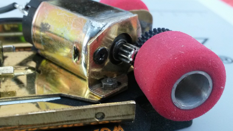

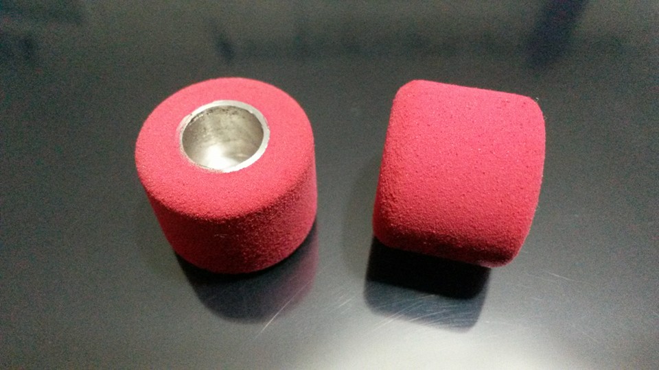

PostPosted: Tue 23 Aug - 23:40 (2016) Reply with quote
Bravo, bon début.
Je suis fier de toi Mickael
Comment as-tu tourné tes pneus ? ils ont l'air un peu "granuleux". De toutes façon il se ferons en roulant.
Si je peux te donner un conseil, il me semble que tu as fais une arête beaucoup trop arrondie. Tu perds de la bande de roulement en contact avec la piste.
Ce n'est que de la théorie, car si tu te rappelle, lundi, ton châssis tressautait avec les pneus marron qui étaient tournés correctement.
Quand je t'ai passé les vieux pneus noirs, étroits et coniques, la voiture fonctionnait beaucoup mieux

Hé bé il tient vraiment à les refourguer ses infâmes mousses rouges
De plus c'est interdit en production toutes ces couleurs
Tu t'es fait avoir Mickael Mort de Rire
Mais tu as bien bossé, le chef a dit qu'il était fier de toi et le chef c'est le chef.
Mais méfies toi il n'y connait rien en slot mais qu'est ce qu'il parle !!!
Hein chef ?
Quel diamètre tes pneus Mickael ?
PostPosted: Wed 24 Aug - 19:56 (2016) Reply with quote
mon premier tournage a était fait avec cela + une lame de cutter et ils font 19mm ,tout les deux.
PostPosted: Wed 24 Aug - 20:09 (2016) Reply with quote
De mémoire le centre de l'axe est à 8.8mm au-dessus du plan inférieur du châssis.
Donc avec 17.6 le châssis est posé sur la piste.
Pour obtenir 1mm de garde au sol il faut donc 17.6 + 2x1mm = 19.6 de diamètre.
19mm c'est limite.
 Vérifies montés sur le chassis avec un marbre.

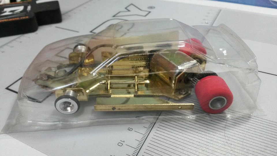

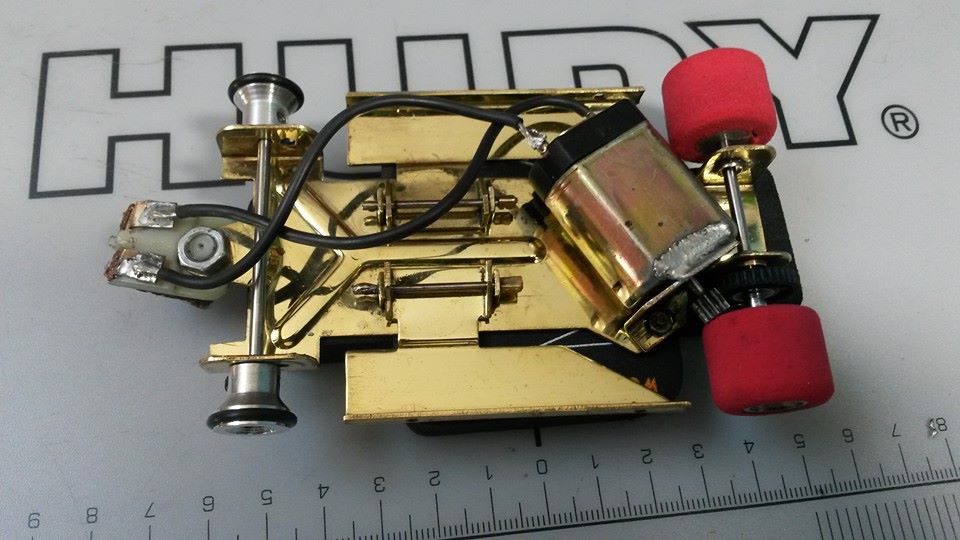

PostPosted: Thu 25 Aug - 14:12 (2016) Reply with quote

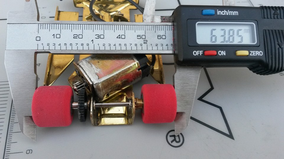

après un petit coup d’aspirateur et 2 pneus avant neuf ... Very Happy
PostPosted: Thu 25 Aug - 14:30 (2016) Reply with quote
Le moteur n'a pas à  être soudé.
D'ailleurs ce genre d'opération était interdite à l'époque par les règlements de la fédé car la catégorie "Production" se voulait une catégorie d'appel pour débutants.
On devait donc pouvoir assembler les kits sans aucune soudure en dehors des fils d'alimentation.
Il te faut percer la cage moteur à environ 1.6/1.8mm pour y placer une vis parker 2 à 2.2mm face au trou de la patte support.
En effet les moteur SME FC150 étaient percés d'origine mais pas les FC151 et quand l'usine a arrèté la fabrication des FC150 il n'y avait pas le choix.
On reperçait donc les moteurs avant l'assemblage des kits.
Il faut faire attention en perçant et plaçant une butée sur le foret mais il y a peu de danger l'induit est relativement loin de la paroi.
Il te faut aussi repousser un peu le pignon pour pouvoir repousser ta jante. Les roues ne doivent pas déborder la largeur du châssis.
L'ensemble est limité à 64mm +0.

problème résolu pépéplus

PostPosted: Thu 25 Aug - 23:15 (2016) Reply with quote
Super c'est exactement ça.
Tes jantes me semblent un peu étroites.
En principe il y a la place pour des jantes 16mm.
Mais personne n'a jamais prouvé que c'était plus efficace même si c'est ce que tous les pilotes montaient.
