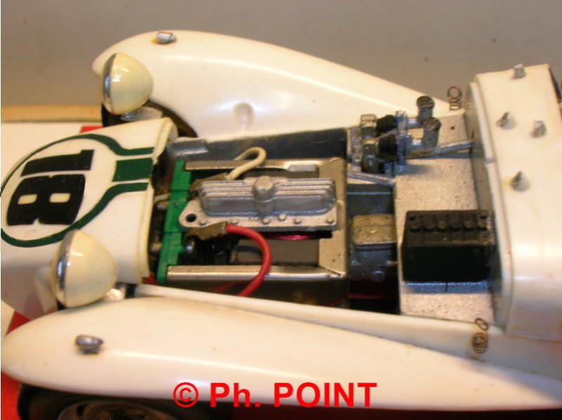

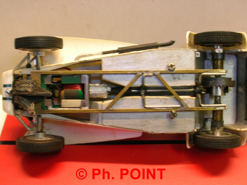

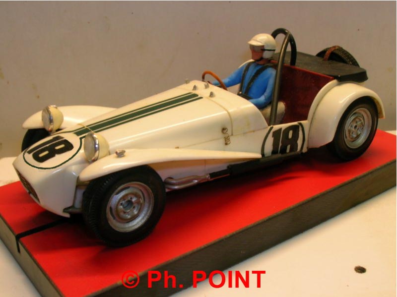

Encore un petit scratch.
La déco est basée sur celle-ci.
C'est celle de mon auto pendant la saison 91 du Trophée Lotus Seven.
C'est un truc que je changais tous les ans, ça m'amusait Mr. Green

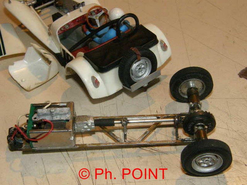

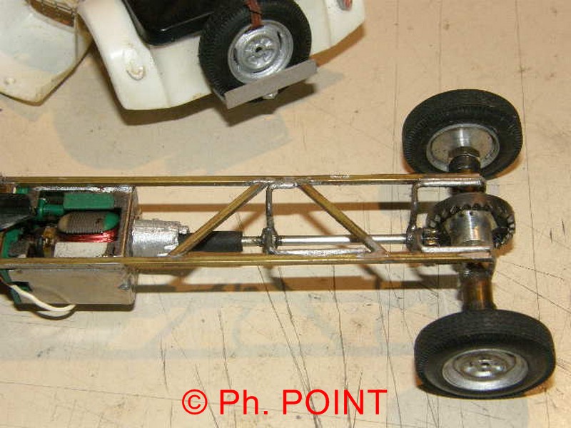

Modèle construit en 91.
La carrosserie provient d'une maquette Tamya.
Le châssis est bien sûr tubulaire mais en tubes de section carrée.
Le moteur provient d'une Policar série Dromocar au 1/55.
Celui-ci est petit mais comme la tension des Dromocar est de 6V d'origine sous 12v c'est parfait et il tracte la Seven sans aucune difficulté.
La transmission est assurée par un arbre porté par 2 paliers intermédiaires et un tube caoutchouc de liaison.
Couronne Cox à l'arrière, axe de roues filetés 1/8".
Les jantes et pneus sont ceux de la maquette.
Les jantes sont montées en force sur des disques en alu filetés.
Le pilote est d'origine Cox.
Comme beaucoup de mes autos celle-ci n'est ni peinte ni vernis et les calques ne sont plus dans l'état de ceux de la photo prise il y a longtemps.
Le capot est maintenu en place par 2 petits ressorts comme l'échelle 1.
Il faut une pince à épiler pour les retirer.
La culasse du moteur de la maquette est collé sur le moteur électrique

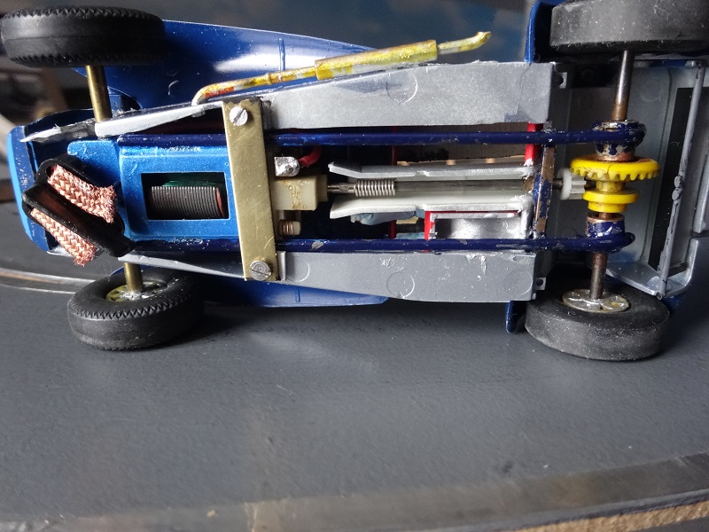

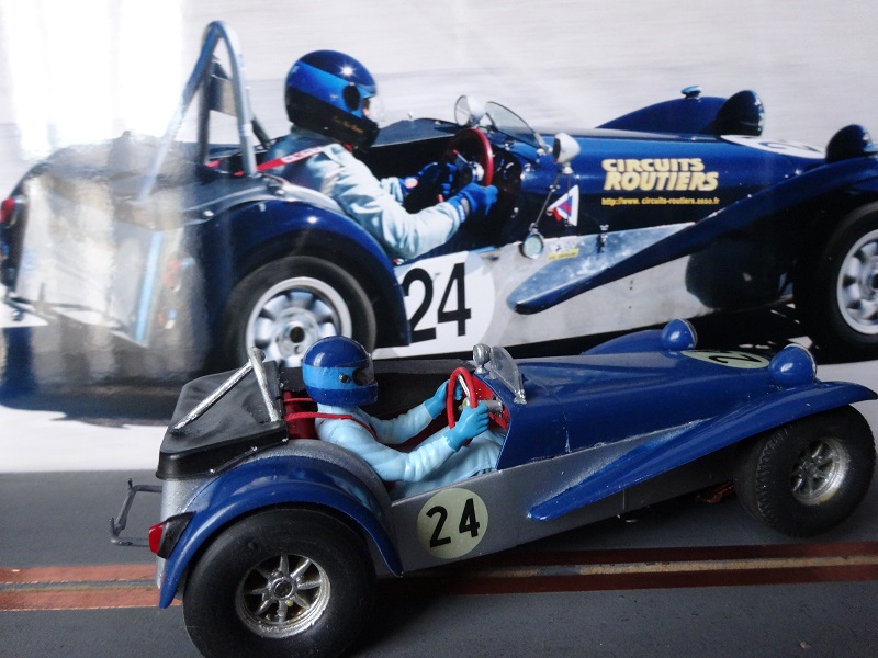

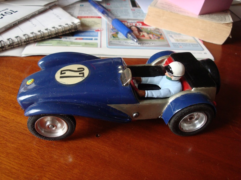

voici ma maquette Tamiya au 1/24,moteur Scalextric,roues Scalex de Formule Junior
la verte a coté est statique c'est juste pour la photo
la déco, c'est pour faire comme la vraie
1 ere course a Monthléry en 1995,
presque comme si on y était pour les 50 ans de la seven au Mans le 7/7/77

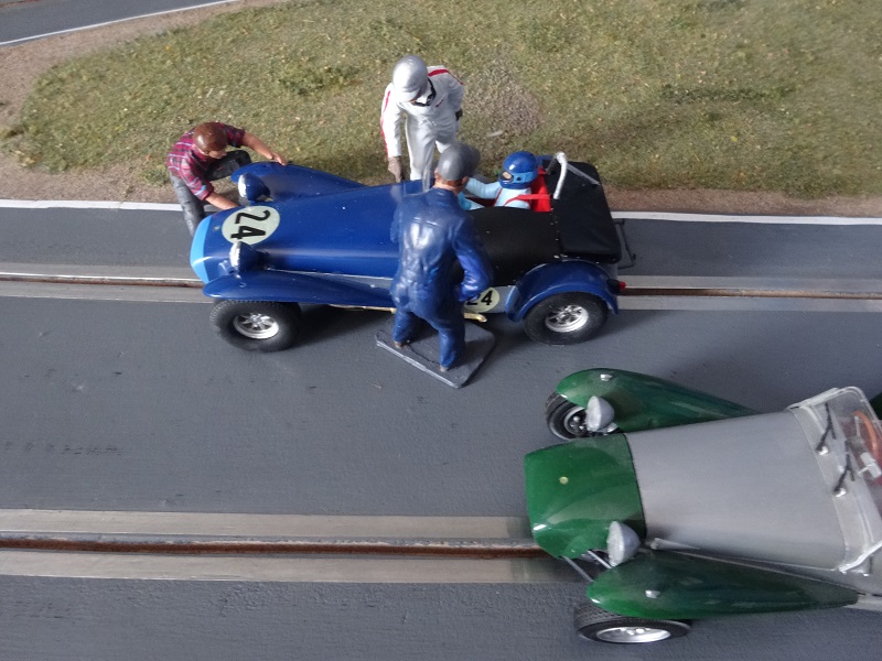

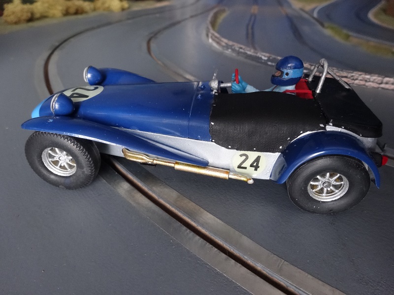

voila un carrosserie Pactra 1/24 d'un copain qui c'est inspiré de la mienne

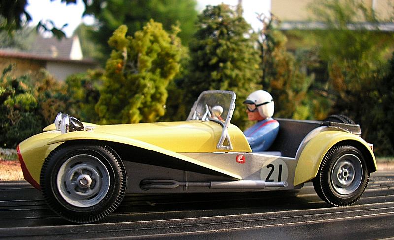

et puis celle de l'ami Williams
en action
Williams peut être d'autre photo?
