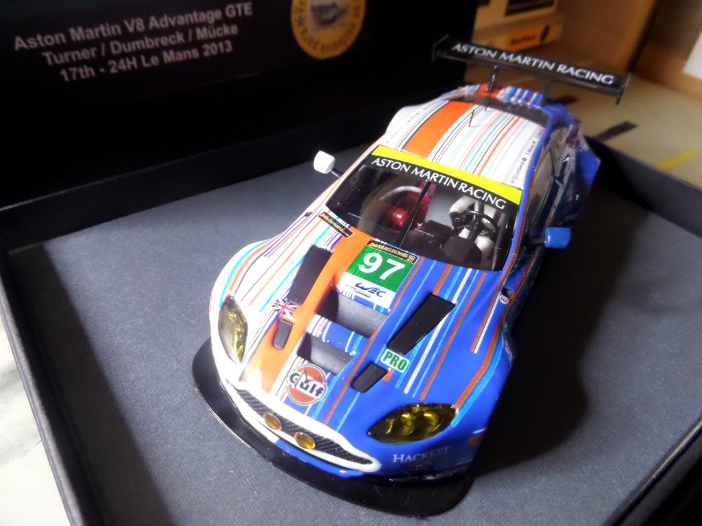

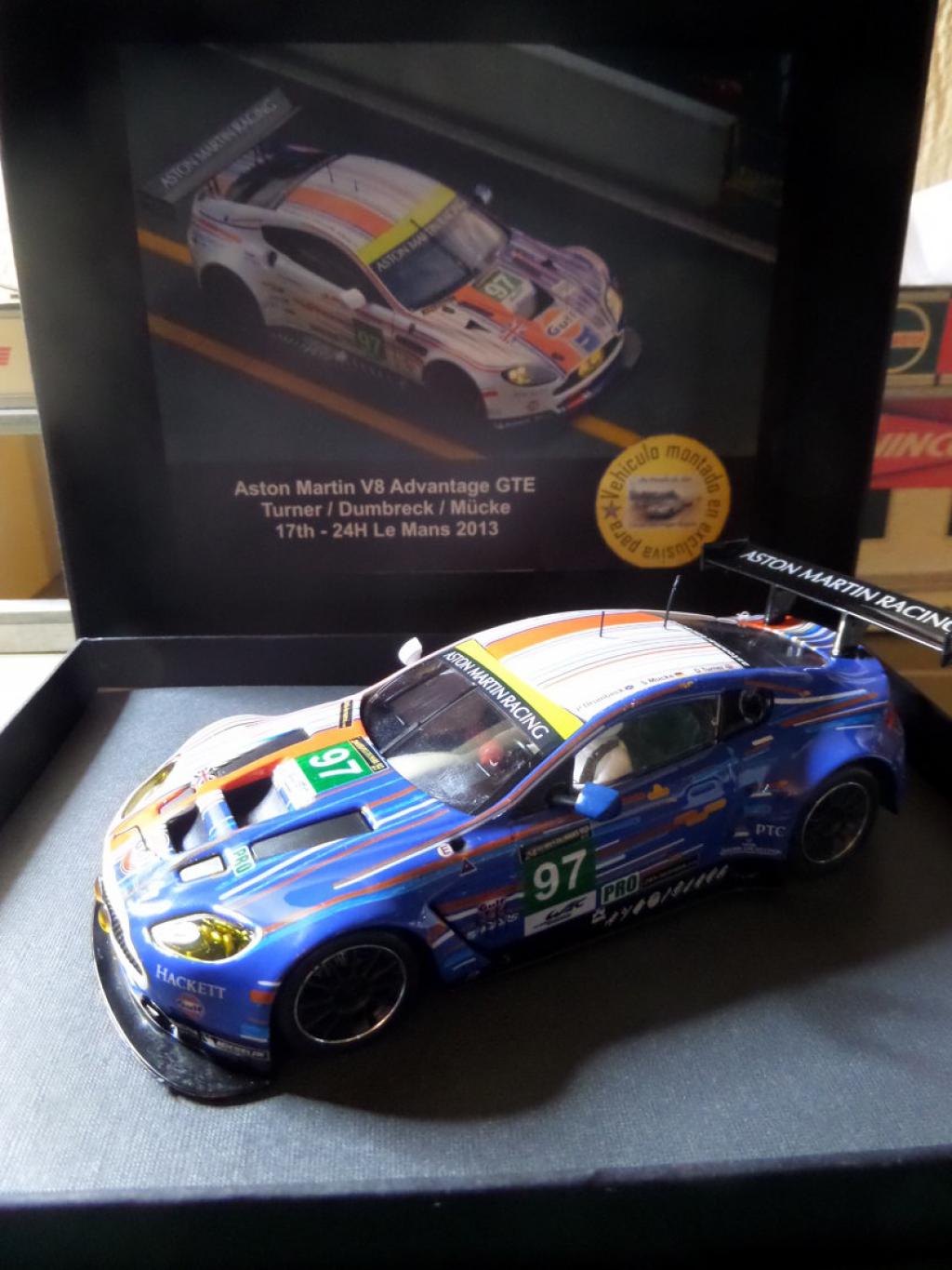

Base NSR, base Kit blanc au  1/32
  • Carrosserie spéciale et originale
  • Moteur KING evo 3 : 21400 RPM-12V-322g/cm- Effet Magnétique. ref 3023
  • Transmission anglewinder avec couronne aluminium 31 dents NSR 6531 et pignon bronze 13 dents NSR 7113
  • Nouveau support moteur triangulaire NSR 1234
  • Nouveau châssis médium NSR 1444
  • Train arrière : Pneus supergrip 19x10 profil bas NSR 5206 sur jantes aluminium 5003 + inserts plastiques
  • Train avant : Pneus 18x8 zeo grip NSR 5226  sur jantes aluminium 5003+ inserts plastiques
  • Guide monté sur bras articulé .
  • Ajout des antennes , feux additionnels n'existant pas sur le kit NSR afin d'être conforme au modèle d'origine
