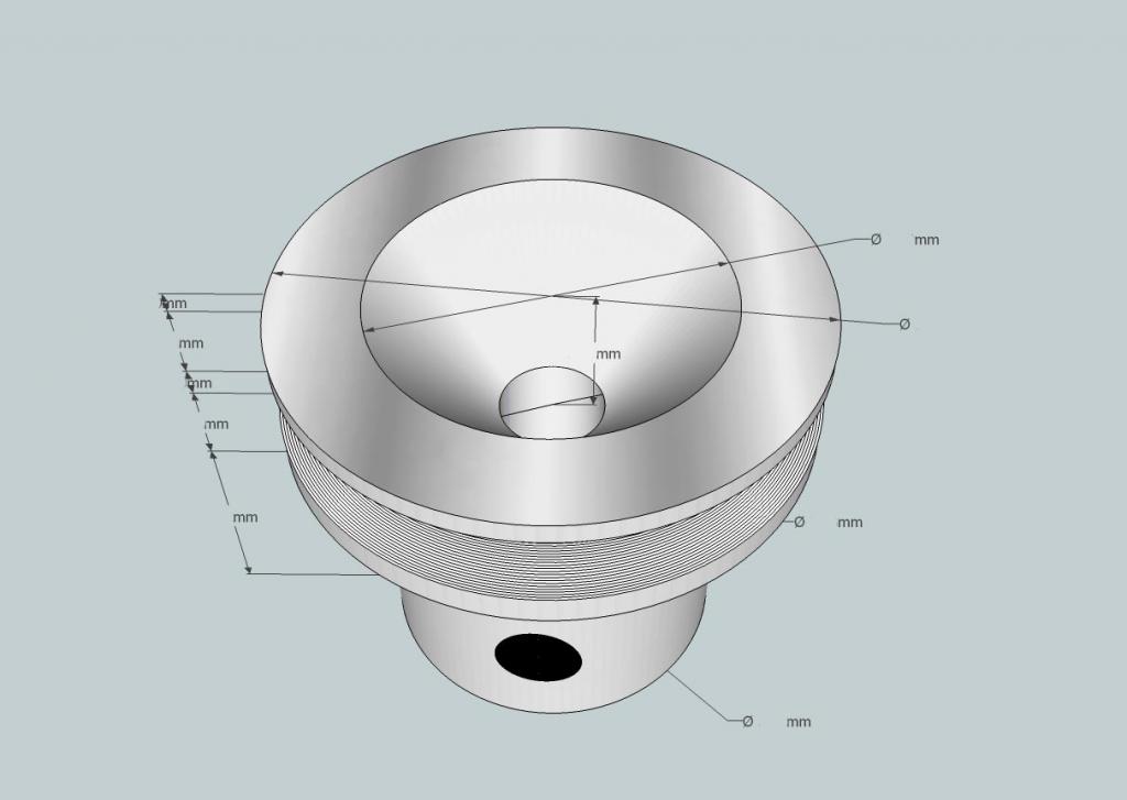

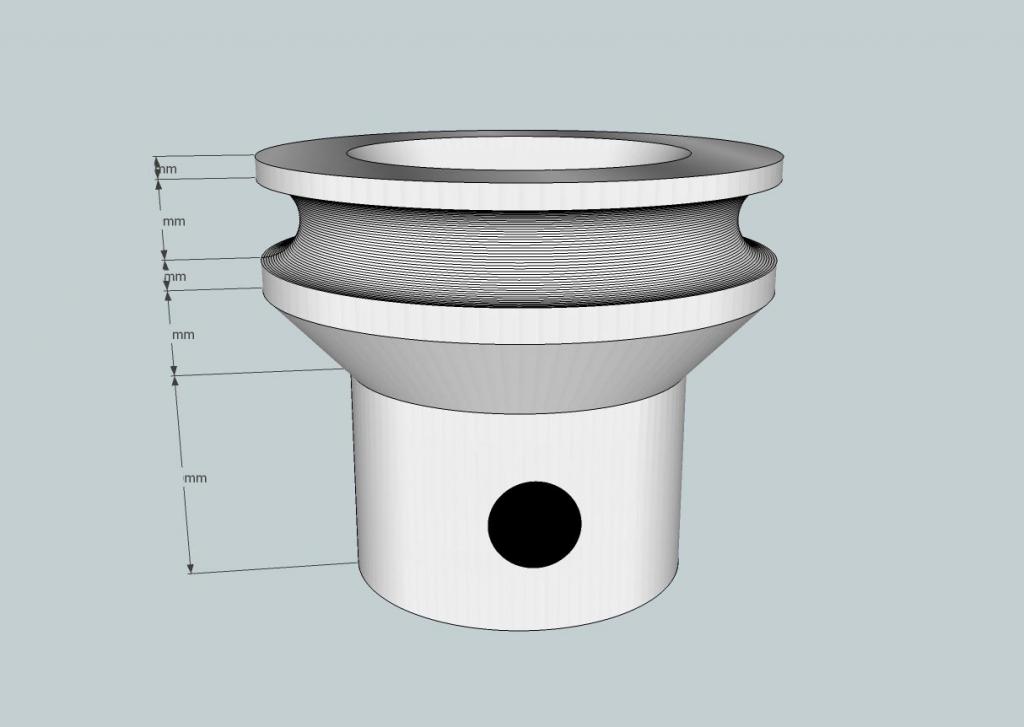

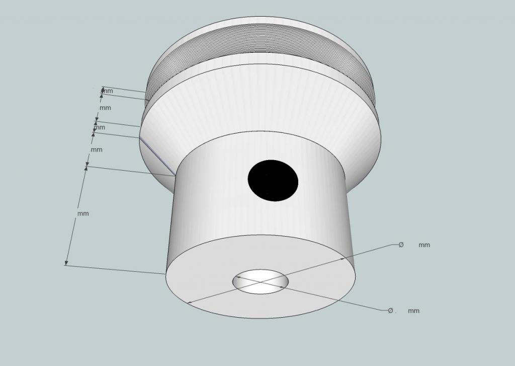

Tu vas acheter des joints toriques à la quincaillerie du coin et tu les envoies à Brifou pour qu'il te fasse 5 paires de roues alu qui avec le joint vont mesurer 5/8"...
Et en lui donnant un minimum de côtes genre largeur maxi accompagné d'un petit dessin Okay
Et tiens je suis gentil aujourd'hui, il te reste à placer les côtes sur les plans Mr. Green
Et tu peux même prévoir une vis en 4/40 en latéral si tu le désires, c'est plus facile et plus pratique pour démonter par la suite...
