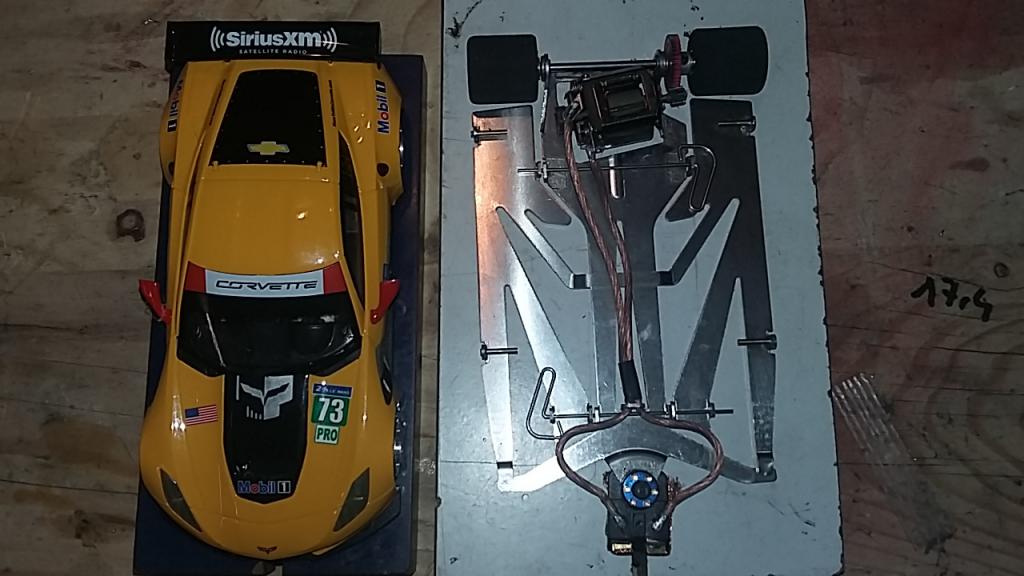

bonjour a tous
pour les voitures piste bois, il faut absolument un chassis jk ou parma etc, ou on peut partir sur un projet nsr ou brm?
la meme question pour les carrosseries en lexan transparente sur ebay, ou on peut partir sur des carrosserie nsr ou brm?
merci de vos réponses

Pour le bois faut mieux éviter les voitures plastiques car nous mettons un produit sur la piste pour l'adhérence. De plus les nsr ou slot-it ne sont pas très puissantes et ça risque d'être ennuyant à Pont. Pour te donner une idée, on met en moyenne 5sec pour effectuer les 30m de la piste. Les voitures les plus puissantes peuvent mettre moins de 4 sec. Ça va vite.
Nous roulons en 1/24 sur du Parma Flexi 2 et 5, sur du JK et du Mosseti. Et en 1/32 sur des Parma International et du JK.
En 1/24 je te conseil du JK ou peut-être Mosseti mais je connais pas, le Flexi 2 et bien aussi mais plus ancien. Attend de venir nous voir et essayer pour te faire une idée.
Côté carrosserie le lexan et bien plus léger et la voiture sera plus performante.

Patrice, je t'ai dis dans un autre post, viens nous voir le 20 et tu comprendras que ce que nous faisons est un autre monde, avec des nsr sur la piste de pont, c'est comme si tu roulé en 4l au milieu d'un grand prix de formule 1.
Et sans exagérer.

Rien ne t’empêche pour le plaisir de rouler avec des voitures plastique sur une piste bois , tu trouve des guides pour le bois pour des voitures comme NSR, Slotit, Spirit ou autres et tu peut aussi passer d'un moteur par exemple en sortie de boite en 20 000tr a un 45 000tr pour les booster

Avec un 45000, ta nsr sera intenable.
Patrice je te comprends, tu veux en savoir plus, j'ai fait pareil il a 1 an et demi, mais on peut se lancer dans de grande explications sur les différents châssis (production, sport Europe, 1/24, 1/32 ...), ou sur les moteurs (SME, hawk 6, proslot, G27, x-12 ...), mais je suis pas sûr tu comprennes tout et surtout, si tu n'as jamais essayé une sport Europe, tu ne peux pas te rendre compte de la vitesse à la quelle ça roule, je sais que c'est frustrant d'attendre encore une semaine et demi, je ne prends pas du tout pour un imbécile ou autre mais c'est très difficile à décrire su un forum.
Sinon on as fait des courses en nsr et en slot-it, à Aubais au début, elles roulent mieux sur bois que sur piste plastique, mais les châssis métal sont plus plaisants.
La vitesse des moteurs, et très variable suivant les moteurs, de 40000 tr/min environ à 80000 ou 100000 tr/min pour les plus puissants, on roule également avec des moteurs bien moins puissant à Aubais dans les AMT et les K&B.
