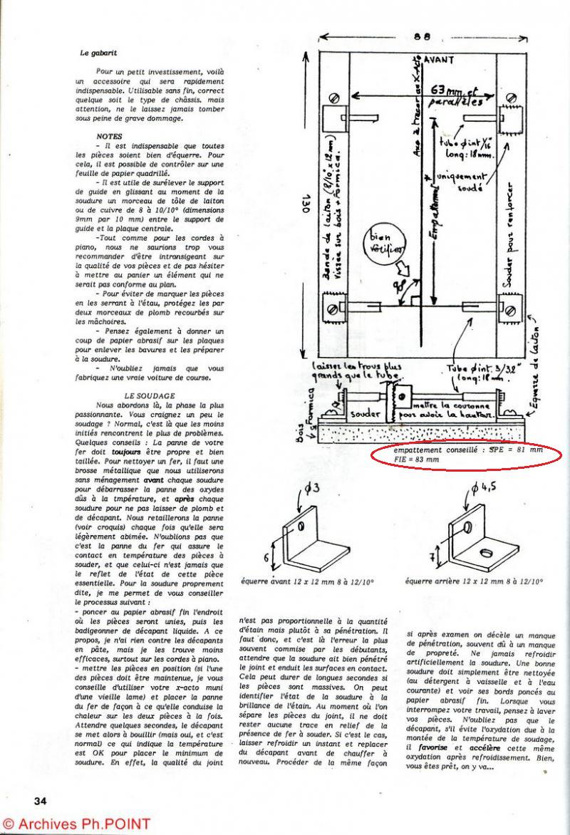

une conception facile pour débuter ,donc se sera deux f1 1/32 paru en mai/juin 1981 dans le magasine mini racing  n°16 (ps:merci Edmond)...

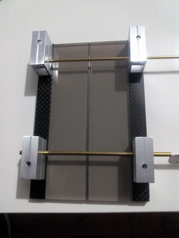

dans un premier temps fabrication du gabarit (revu et corriger, par moi même  )

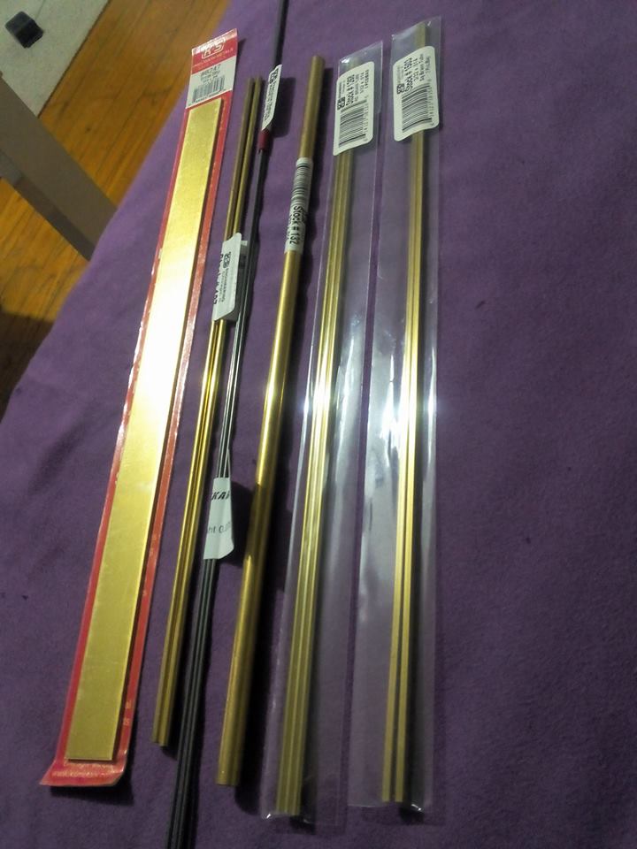

prochaine étape ,réception des tubes laiton et cordes a piano K&S

voila la suite ,
réception d'une petite commande de ferraille, carré et rond 3/32 , rond 1/8 ,rond 9/32 ,cap 1/16 et plat de .064x3/4 ...
y a plus qu'a ....continuer .

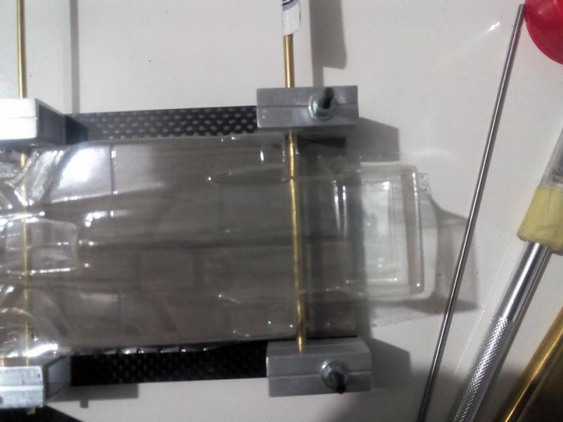

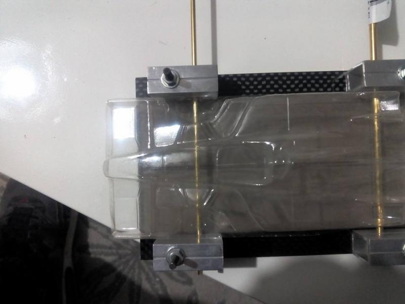

voila les premier probleme ,a peine commencer
en respectent l'empattement de 83mm les carro ne tombe pas  en face ,normale ? ou bien j'ai fait une erreur/une incompréhension ?

MessagePosté le: Lun 15 Jan - 20:40 (2018) Répondre en citant
Mickano, mets tes photos en 15" stp, en 17" elles sortent de l'écran...
Et aussi vérifiez un peu ce que vos téléphones écrivent en intuitif, les pennes ce sont des nouilles !!! Mr. Green
Ou as tu trouvé ces 83mm ?
Je viens de comparer, le mien mesure 89mm.
Et puis un empattement peut être valable pour une carrosserie et pas pour les autres...et inversement... Rolling Eyes

MessagePosté le: Lun 15 Jan - 20:48 (2018) Répondre en citant
dans la rubrique des journaux L'année 84 du Slot 1/32 ?
