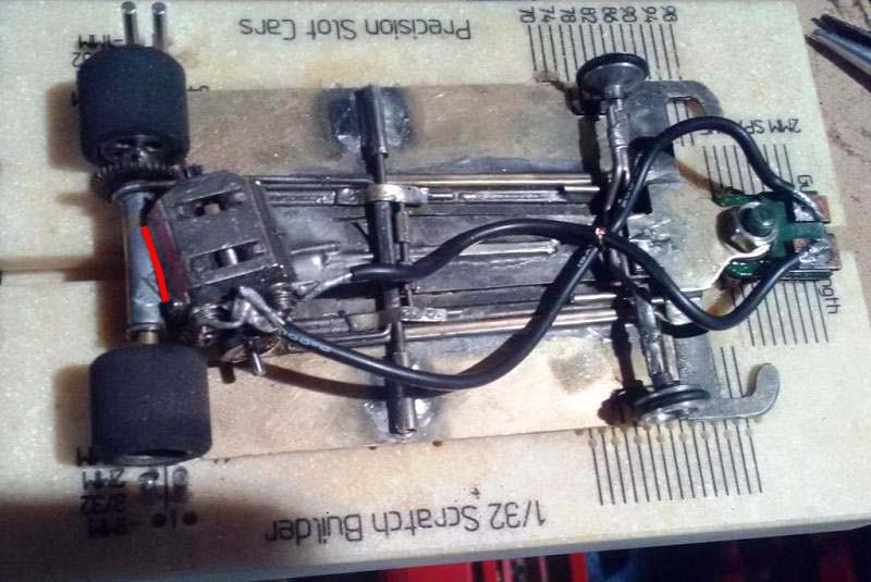

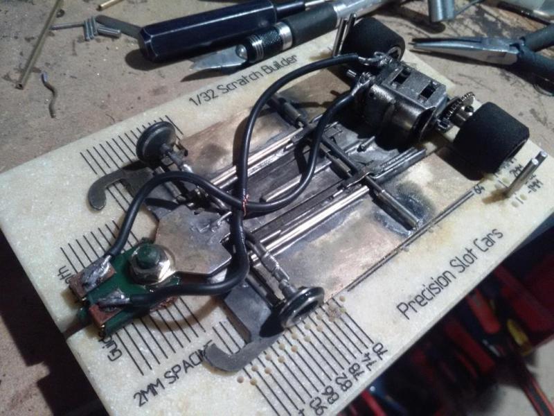

Je me prépare pour la rentrée de Pont, puisque c'est la première course de l'année à lancé une nouvelle catégorie.
j'ai donc construit une sport Europe, la première entièrement réalisée par mes soins, je me suis inspiré du Jensen que je possède, en le modernisant légèrement.
Pour le moteur, merci à JP, pour la paire d'aimant cobalt, que j'ai taillé pour les rentrer dans la cage d'un Proslot mort, avec un induit G27.
Voilà, manque qu'une carrosserie, et le 20, je vous pourris tous avec le premier vrai châssis "ZMK"  Very Happy Very Happy Very Happy .

 Bravo mikey belle realisation ! Qu'est ce que ça donne sur ta piste ?

Pas eu le temps de l'essayer, je viens de finir et faut lui faire des pneus, c'est pas les siens sur les photos, je vous dit ça demain.

Bravo Mikey, joli travail pour un premier
J'ai du mal à me rendre compte à cause des perspectives mais l'empattement axe AR/axe guide me semble bien grand Shocked
Et un petit conseil.
Ton tube AR est soudé sur la cage.
Je te préconise d'ajouter au dessus ou au dessous un petit bout de tube ou de CàP légèrement coudé un peu plus court que la cage.
Comme c'est là en cas de choc violent dans la roue de droite, le choc fait bras de levier par rapport au côté gauche.
Et j'aime pas les dents de vampire en avant du train avant Mr. Green

Je vais faire un renfort, pas bête, avec les brutes qu'on côtoie sur les pistes, et à l'avant c'est pas des dents de vampire, c'est des hameçons pour harponner le fion des gars qui ce traîne, non je trouve ça bizarre aussi mais ça doit servir, ça y est sur tous les châssis Eurosport moderne et sur certaines des nouvelles productions, donc j'ai succombé à la mode d'aujourd'hui 😀.
Je te le montrerai samedi tu me diras çe que tu en penses.

Si tu me le montres je lui arrache les dents  Mort de Rire
Si tu fais le renfort c'est que dèja tu sait que tu va te faire rattraper et pour les moustaches a l'avant tu pourra y accrocher les balais  Mr. Green

Je sais pas si c'est dû à la photo mais j'ai l'impression que la roue avant droite est de travers.

Ça ta pris combien de temps pour fabriquer juste le châssis ?
Messages: 763
MessagePosté le: Mer 3 Jan - 18:17 (2018) Répondre en citant
3 bonnes journées de boulot sur le châssis, et une et demi sur le moteur, il me reste encore plusieurs heures de réglage et de mise au point je pense.
Et pour la roue avant je pense que c'est l'ombre qui fait ça car elle droite sur le châssis.
