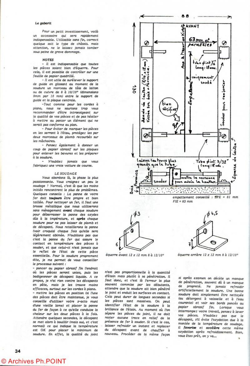

Certains l'on réclamé, voici donc quelques plans, analyse, conception, construction, mise au point des châssis de classe Europe.
Ces documents sont parus dans une édition hors série du bulletin de liaison des slotteurs "Mini-Racing", un truc très artisanal mais qui avait le mérite d'exister.
C'était aussi la seule édition papier sur le slot en français.
N'oublions pas que ce bulletin était compilé, rédigé, mis en page et relié par des bénévoles.
"L'année 84 du Slot 1/32" sera la seule du genre, il n'y en aura pas d'autres.
Je n'ai pas scanné la première partie qui résume et donne les résultats et courses de l'année qui ne présente un intérêt que pour les acteurs concernés de l'époque.
Dans ce premier post je joins un scan :
- de la page 1 couverture,
- de la page 2 une pub (je n'ai pas résisté Mr. Green ),
- de la page 3 le sommaire.
Je vais placer les scans par sujet tels qu'ils sont découpés dans le sommaire à partir de la page 25.
Cliquez sur les images pour les agrandir si besoin.
Soyez indulgents, n'oubliez pas que certains de ces articles ont été rédigés entre 79 et 84.
Je n'y apporte aucun commentaire donc questions bienvenues à la fin sans oubliez de donner le numéro de la page concernée.
Merci...

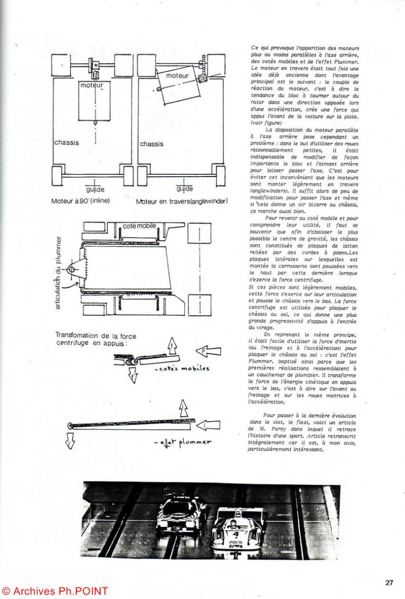

Comment ça marche p26/27

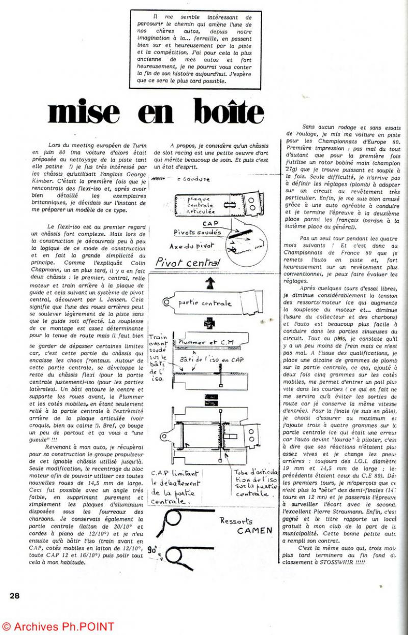

Mise en boite p28

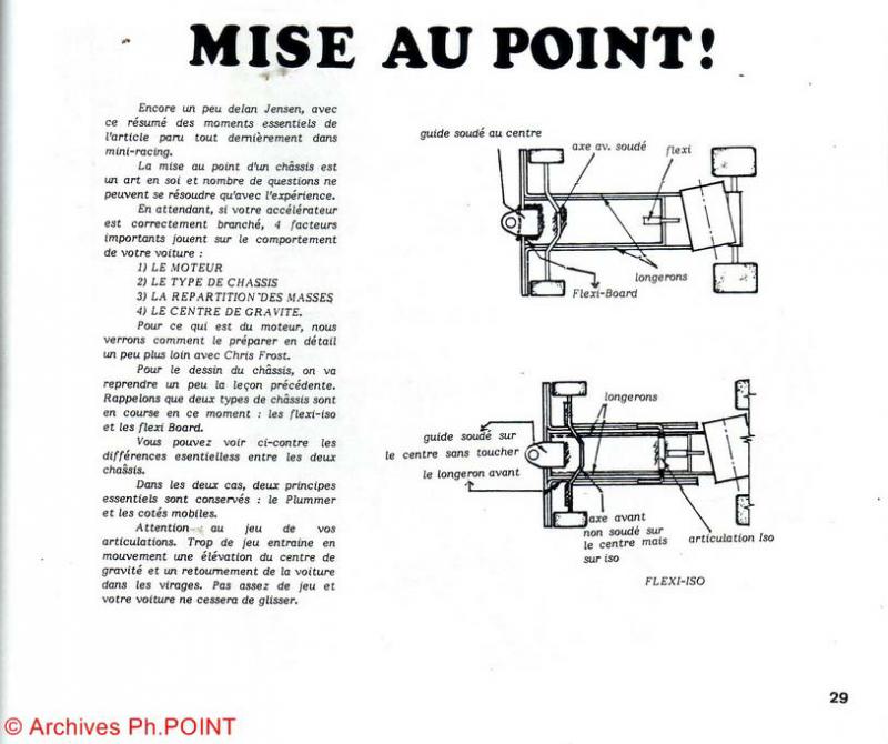

Mise au point p29/30/31

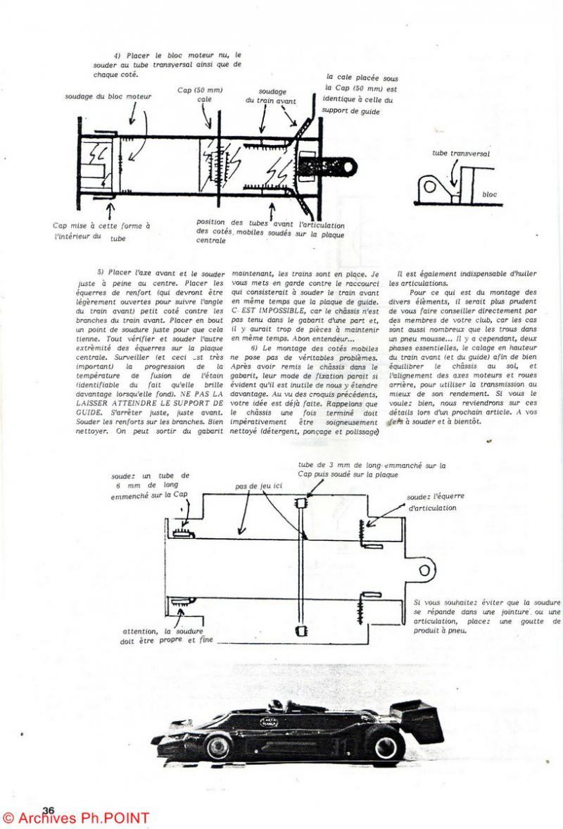

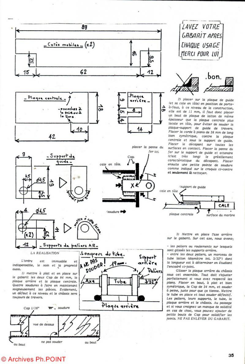

Construction d'une Formule 1 Europe p33/34/35/36

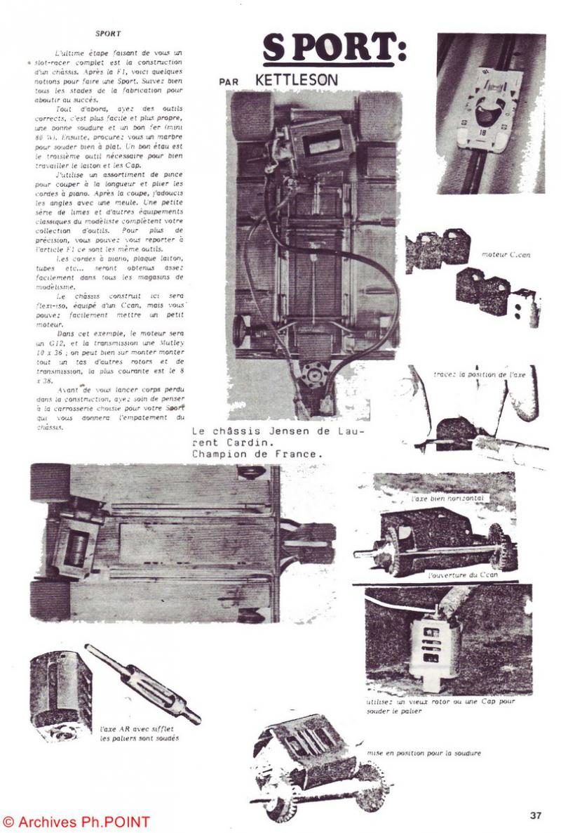

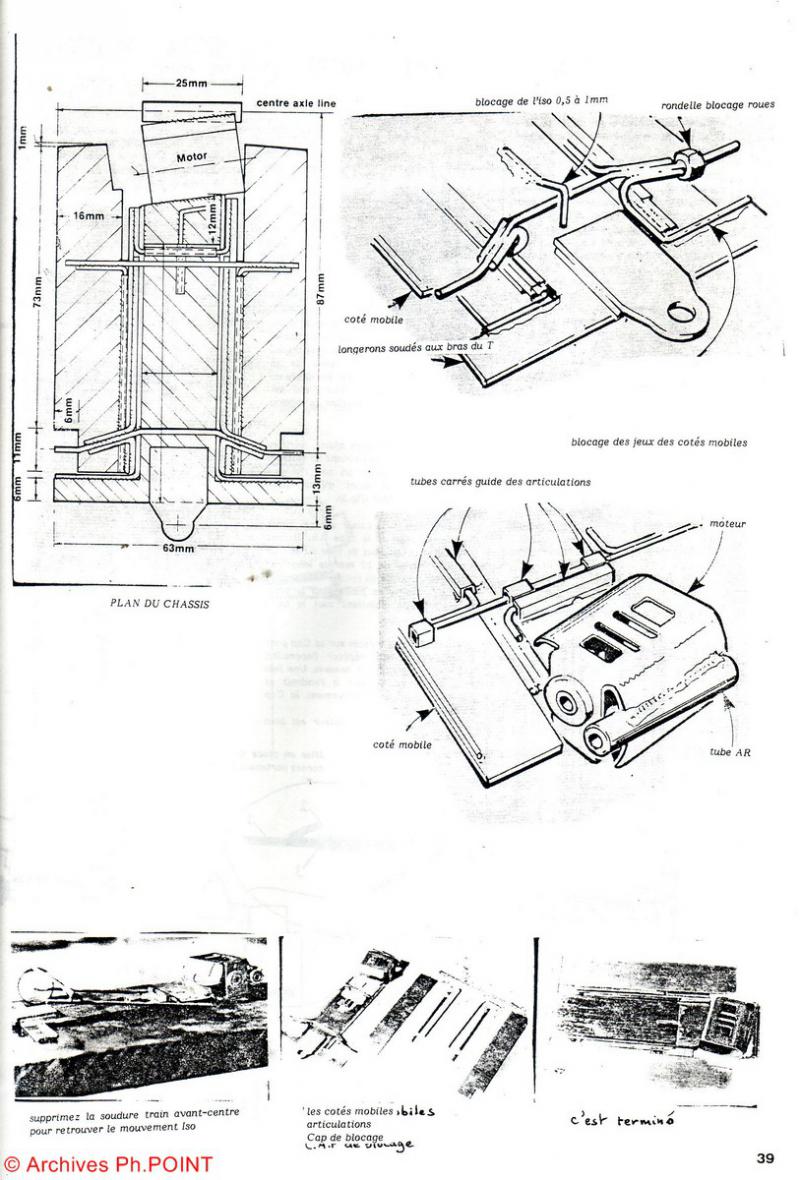

Construction d'une Sport Europe 1 p37/38/39

Construction d'une Sport Europe 2 p40/41

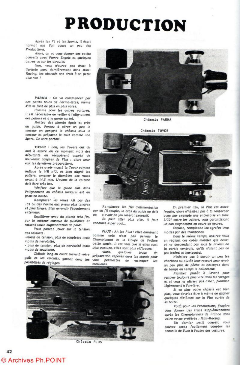

Préparation d'une Production p42

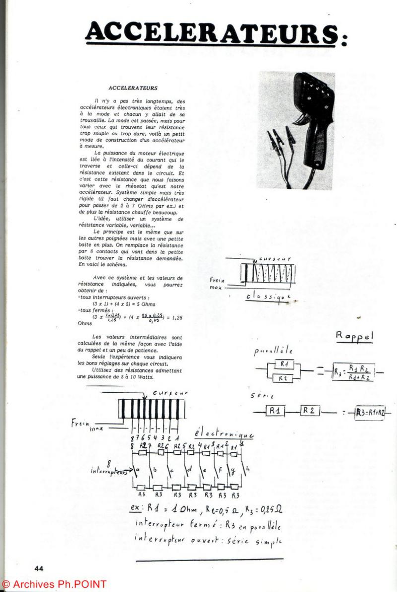

Fabrication d'un accélérateur p44

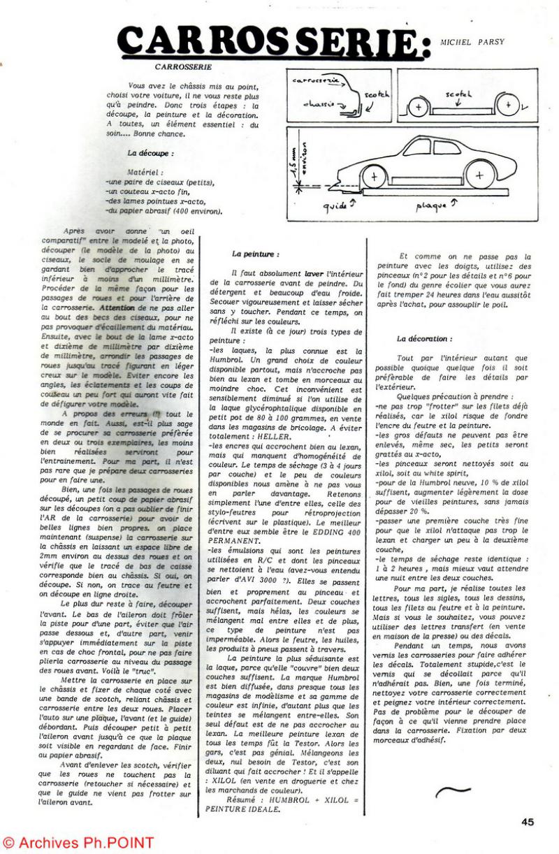

Préparation des carrosseries p45
