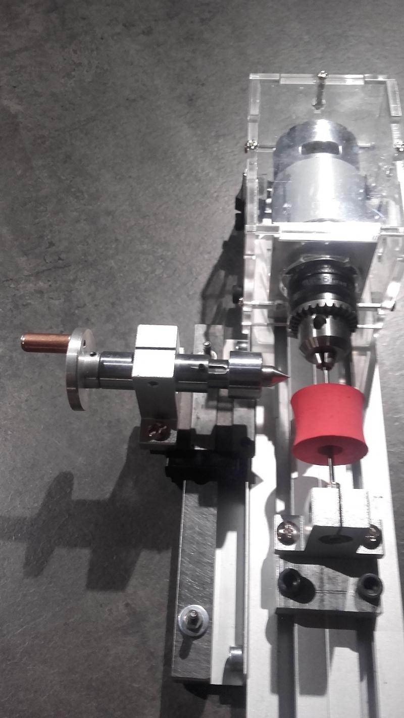

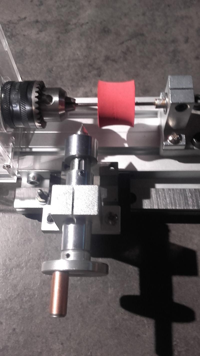

 J'avais commander le 3 Avril un mini tour a Hongkong que j'ai reçu ce matin en colissimo, aparament traiter le 3  de Gennevilier (92)  et expedier de tremblay dans le 93 ; je voyais Hongkong plus loin que ça  .
Voici la bete qui ma couter 39,85 € frais de port compris.
J'ai été assez surpris par le fait qu'il n'y est aucun jeu dans le mandrin et l'ensemble et bien fini. De plus c'est assez silencieux.
Son alimentation réglable 12/15/16/18/19/20 et 24 volt et un adaptateur pour prise Française.
La contre pointe repose sur deux roulements a billes.
J'ai remplacer la contre pointe par un tube de laiton auquel j'ai souder un palier 3/32 que j'ai préalablement etamé.  il me suffira d'en souder un en 1/8 de l'autre coté.
Il me reste plus qu'a fixer un porte outils et une glissière de metrologie que ma recupéré un collègue.  Je rajouterais les photos quand j'aurais recupérer la glissière.
Désolé pour les photos elles sont dans le bon sens sur mon ordi , ca me l'avais déja fait une fois...

le tour avec son support outils :
Il manque plus qu'a poser le systeme de mesure et le capo protecteur.

Vraiment bien pour le prix.
Le chariot porte-outil est d'origine ? J'ai un doute.
Expliques un peu...
Messages: 318
MessagePosté le: Ven 1 Juin - 23:51 (2018) Répondre en citant
Non PP la coulisse n'est pas d'origine c'est une coulisse pour des appareils de metrologie precise au micron, c'est pas que j'avais besoin d'une telle precision mais c'est un collègue qui me la donner...
Le porte outil reglable par manivelle est une option pour les mini tours. J'ai tourner des pneus avec c'est top.
Il me reste quelques trucs a finioler est ça sera pas mal.
Je pense y ajouter sur l'arrière une plaque sur charnière avec du papier de verre coler dessus pour faire la finition des pneus par paire une fois tourner.

dimensions : - L : 35cm
- l : 15cm
- h : 8,5 cm
Il va me servir aussi pour mes voitures rc 1/10eme , les roues passent en diametre il suffit juste de mettre l'adaptateur dans le mandrin.
Faut que je regarde aussi pour y adapter un autre outil afin de voir si j'arrive a tourner des metaux tendre pour faire des petites bricoles.
